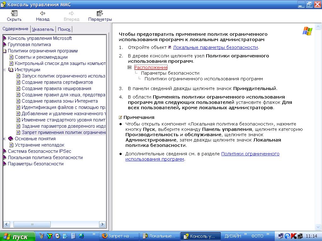

OSYS Опубликовано 18 июля, 2006 Автор Жалоба Поделиться Опубликовано 18 июля, 2006 TVS В безопасном режиме я заходил под своей учеткой, но там у меня все работало: и программы, и политика безопасности. В обычном режиме я не смог зайти под встроенным Администратором - писал, что неверное имя пользователя, пароль, хотя никакого пароля там нет. Мне что-то слабо верится, что в Безопасном режиме упраздняются настройки консоли управления. Они и не упразднились. Настройки как раз сохранились, но не действовали. Я просто удалил их и все и после этого все стало работать в обычном режиме. Ссылка на комментарий Поделиться на другие сайты Поделиться
