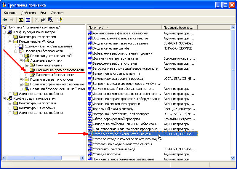

Andrey_al Опубликовано 27 июля, 2006 Жалоба Поделиться Опубликовано 27 июля, 2006 (изменено) Проблема в том что при попытке зайти на комп-сервер с другого компа в сети вылезает окно с предложением-требованием ввести имя пользователя и пароль... Это случилось сразу после переустановки WinXP. С другими машинами такого не было. Подскажите в чём проблема, как исправить. Спасибо в командной строке gpedit.msc - попадаешь в Групповые политики, далее как на рисунке, в пункте Отказ в доступе к компьютеру из сети не должно быть учетки Гостя, если она там есть, то удали... если, конечно, у тебя есть доступ к серверу и административные права Изменено 27 июля, 2006 пользователем Andrey_al Ссылка на комментарий Поделиться на другие сайты Поделиться
strobik Опубликовано 9 августа, 2006 Автор Жалоба Поделиться Опубликовано 9 августа, 2006 2 Andrey_al Там учётки гостя нет.. убирать некого.. какие ещё варианты? Ссылка на комментарий Поделиться на другие сайты Поделиться
