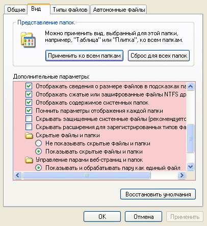

Сенька Опубликовано 11 октября, 2006 Жалоба Поделиться Опубликовано 11 октября, 2006 А у меня такая же штука , только я свой бут.ини вообще не нашёл!!! Ссылка на комментарий Поделиться на другие сайты Поделиться
Wu-Tang Опубликовано 11 октября, 2006 Жалоба Поделиться Опубликовано 11 октября, 2006 Сенька: Открой показ системных файлов в свойствах папки! И ищи в корневом катологе С: Ссылка на комментарий Поделиться на другие сайты Поделиться
Сенька Опубликовано 11 октября, 2006 Жалоба Поделиться Опубликовано 11 октября, 2006 Всё равно нету Чего мне делать то??? Ссылка на комментарий Поделиться на другие сайты Поделиться

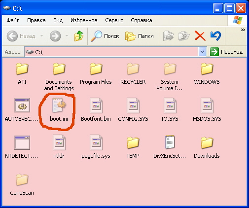

DDD-Ryazan Опубликовано 11 октября, 2006 Жалоба Поделиться Опубликовано 11 октября, 2006 (изменено) Всё равно нету Чего мне делать то??? :) Сенька: Быть такого не может! :) Проверь, правильно ли у тебя расставлены галочки в этом окне: Если да, то ищи файл BOOT.INI вот тут: ! Изменено 11 октября, 2006 пользователем DDD-Ryazan Ссылка на комментарий Поделиться на другие сайты Поделиться
Сенька Опубликовано 12 октября, 2006 Жалоба Поделиться Опубликовано 12 октября, 2006 Все галочки стоят точно также, но файла там нет Ссылка на комментарий Поделиться на другие сайты Поделиться
Stolik Опубликовано 12 октября, 2006 Жалоба Поделиться Опубликовано 12 октября, 2006 Сенька У тебя бы тогда винда не грузилась. boot.ini находится в корне загрузочного (активного) раздела, винда может быть установлена на другом диске. Ссылка на комментарий Поделиться на другие сайты Поделиться
