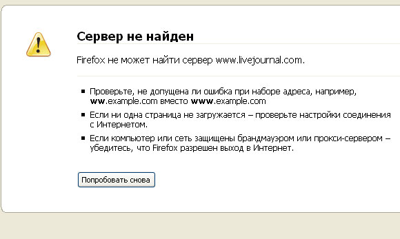

wienta Опубликовано 11 января, 2007 Автор Жалоба Поделиться Опубликовано 11 января, 2007 Valentine, спасибо за совет, только не всё мне ясно, я плохо разбираюсь в этих делах. Последовала Вашему совету, установила другой браузер FireFox, но безрезультатно.... (вот картинка) Другие Ваши советы к сожалению не могу испробовать - не знаю даже где это находится и как менять.... Ссылка на комментарий Поделиться на другие сайты Поделиться
Laren Опубликовано 11 января, 2007 Жалоба Поделиться Опубликовано 11 января, 2007 Странно, у меня тоже все нормально, почисти кэш и куки, может причина в этом. Ссылка на комментарий Поделиться на другие сайты Поделиться
$traykeR Опубликовано 11 января, 2007 Жалоба Поделиться Опубликовано 11 января, 2007 (изменено) Ну если у всех сайт грузится (у меня в том числе), то проблема существует...ну если после почитски всех куков, кешов, как сказал Laren ошибка все еще будет повторяться , то проверте свой Firewall (если конечно есть) не блокирует ли он содержимое сайтов ? , на смену провайдера можно расчитsвать в конце, после всех попыток (елси выделинка), ну для общего развития можно прочитать про проксю. Изменено 11 января, 2007 пользователем $traykeR Ссылка на комментарий Поделиться на другие сайты Поделиться

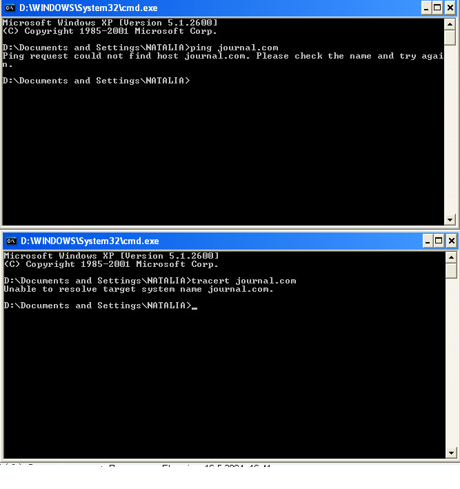

Darhazer Опубликовано 12 января, 2007 Жалоба Поделиться Опубликовано 12 января, 2007 (изменено) wienta Напишите пожалуйста в конзоль (cmd) ping livejournal.com и покажите результат А потом tracert livejournal.com и тоже покажите П.С. Чтоби скопировать текст из конзоля щелкаем с правой кнопке -> Mark (первий пунк в меню), с левой кнопкой виделяем то что хочим копировать и нажимаем с правой кнопке. И текст будет в буфер обмена, так что можно его с правой кнопке->вставить вставить в сообщение Изменено 12 января, 2007 пользователем Darhazer Ссылка на комментарий Поделиться на другие сайты Поделиться
wienta Опубликовано 12 января, 2007 Автор Жалоба Поделиться Опубликовано 12 января, 2007 (изменено) Darhazer, вот на картинке. Я надеюсь, что поняла Вас правильно и сделала, то что Вы и имели ввиду, если не то, то извиняюсь - я ноль в этой области... Изменено 12 января, 2007 пользователем wienta Ссылка на комментарий Поделиться на другие сайты Поделиться
Darhazer Опубликовано 12 января, 2007 Жалоба Поделиться Опубликовано 12 января, 2007 Сделали то, что надо, но почему проверяли journal.com а не livejournal.com Но! Если и на live journal напишет тоже самое ( ping request could not find host livejournal.com) то проблема найдена! У вашего провайдера чтото с DNS-ом не в порядке, но DNS всегда можно изправить на своем компютере Откройте файл c:\windows\system32\drivers\etc\hosts (файл називаеться именно host, у него нет разширение и в самом конце файла пропишите: 204.9.177.18 livejournal.com204.9.177.18 www.livejournal.com Нужно отметить что между числа (ip адрес) и домейн (livejournal.com) не пробел а табуляция ;) Удачи! Ссылка на комментарий Поделиться на другие сайты Поделиться
