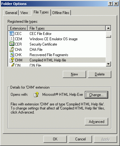

Darhazer Опубликовано 5 марта, 2007 Жалоба Поделиться Опубликовано 5 марта, 2007 (изменено) Какое точно сообщение выдает? Возможно нарушена асоциация между chm и hh.exe Проверте в Експлорере, в Tools->Folder Options->File Types->chm с чем открываеться А еще можно попробувать в командной строки написат hh /? И проверит откроеться ли окно программы Изменено 5 марта, 2007 пользователем Darhazer Ссылка на комментарий Поделиться на другие сайты Поделиться
zxc-cv Опубликовано 5 марта, 2007 Автор Жалоба Поделиться Опубликовано 5 марта, 2007 Спасибо за внимание Ошибка выдаётся следующего содержания : "Не удаётся открыть файл mk:@MSITStore:C:\help1.chm" В свойствах файлов всё в точночти так же, как и на вашем скриншоте При вызове hh /? окно программы незамедлительно открывается Ссылка на комментарий Поделиться на другие сайты Поделиться
