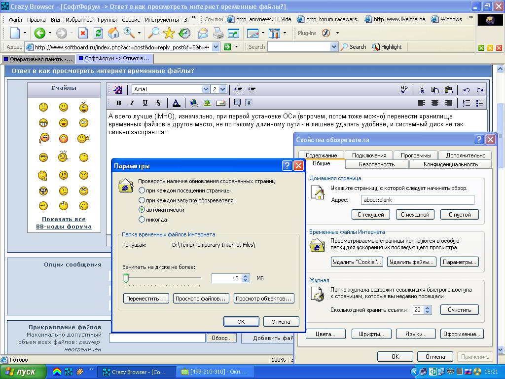

Yezhishe Опубликовано 12 апреля, 2007 Жалоба Поделиться Опубликовано 12 апреля, 2007 А всего лучше (IMHO), изначально, при первой установке ОСи (впрочем, потом тоже можно) перенести хранилище временных файлов в другое место, не по такому длинному пути - и лишнее удалять удобнее, и системный диск не так сильно засоряется... Ссылка на комментарий Поделиться на другие сайты Поделиться

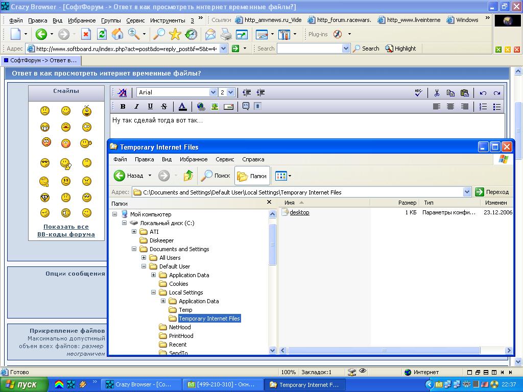

Yezhishe Опубликовано 12 апреля, 2007 Жалоба Поделиться Опубликовано 12 апреля, 2007 Ну так сделай тогда вот так... Только вместо Default User смотри свою учётку... Ссылка на комментарий Поделиться на другие сайты Поделиться

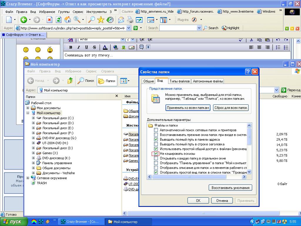

skalder Опубликовано 15 апреля, 2007 Автор Жалоба Поделиться Опубликовано 15 апреля, 2007 По поводу лицензионной винды: Как я утверждал выше, кешь сохраняется по тому же пути. Вчера специально проверил сразу после установки всех обновлений. Ну вот, я совершенно не умею пользоваться на этом форуме, например как мне вставить изображение в мое сообщение, спрашивает меня о каком-то URLле, а где мне его взять? Короче говоря, по этой ссылке:%HOMEPATH%\Local Settings\Temporary Internet Files\Content.IE5 мне удалось увидеть папки, но наличие в них не радует , 1-2 Кб.. А вот если идти сюда: Tools>Internet Options>Browsing History-Setting>View Files, То можно увидеть те злощасные файлы и куки , но теперь кто мне подскажет как настоить страницу так, что-бы можно было увидеть Тумбнеилы картинок а не отображение типа файла, как правильно выразиться Tiles, что ли? Простыми словами видеть наличие в картинках. Спасибо. Ссылка на комментарий Поделиться на другие сайты Поделиться
Yezhishe Опубликовано 16 апреля, 2007 Жалоба Поделиться Опубликовано 16 апреля, 2007 Снимаешь вот эту птичку... Ссылка на комментарий Поделиться на другие сайты Поделиться
