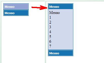

$traykeR Опубликовано 16 апреля, 2007 Жалоба Поделиться Опубликовано 16 апреля, 2007 $traykeR а оно по дизайну подойдет???? Плин, ну к дизайну можно подстроить ;) , код скопируй и побалуйся с цветом, размером ... ...вот какой он в первозданном виде: Ссылка на комментарий Поделиться на другие сайты Поделиться
