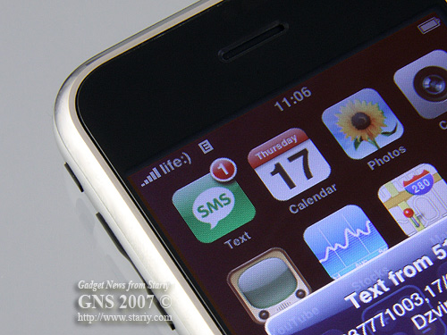

Защита Apple iPhone 1.1.2 OTB (4.6) успешно решена.

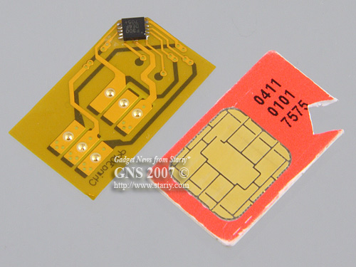

Встречаем Stealth SIM.

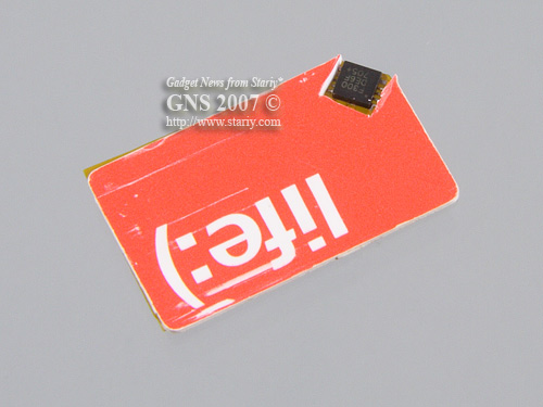

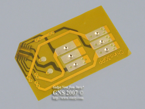

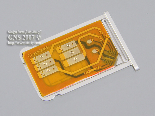

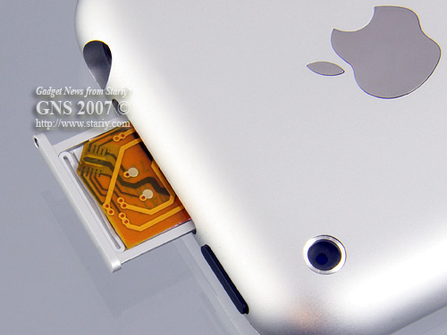

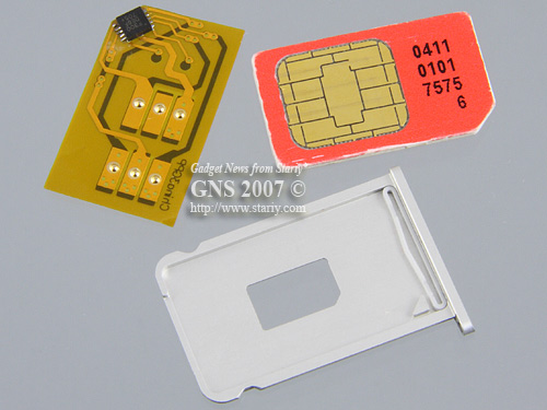

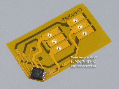

Честно говоря, идея с подрезаниями SIM карточки по началу не вызывала особого оптимизма, но проблемы с разблокировкой радио модуля телефона Apple iPhone с прошивкой 1.1.2 и новым загрузчиком заставила решиться на эксперимент с Stealth SIM. Преимуществом Stealth SIM является то, что при её использовании не вносятся изменения в Baseband, а это значит, что при желании можно легко удалить все следы программного вмешательства и не потерять официальную гарантию. Ещё один плюс Stealth SIM, это возможность заставить любой телефон Apple iPhone с любой прошивкой поддающейся jailbreak-у работать в сети любого GSM оператора. Для эксперимента мы берём полумёртвый кирпич Apple iPhone работающий только в режиме плеера, т.к. его ПО имеет версию 1.1.2 OTB (bootloader 4.6), карточку украинского оператора Life:) и собственно Stealth SIM.
Модуль Stealth SIM очень тоненький и требует аккуратного и бережного отношения. В углу модуля есть небольшой чип, выступающий над поверхностью, именно из-за него необходимо подрезать SIM карточку оператора. Процедура не сложная, но спешить не стоит. Прикинем на глаз, сколько нужно срезать и сделаем это при помощи скальпеля. Главное помнить о правиле «семь раз отмерь, один режь»!
После того, как мы подрезали SIM карточку, приложим её к модулю Stealth SIM. Вместе оба элемента должны составлять единое целое. Теперь вставляем SIM карточку в слот iPhone, сверху накладываем модуль Stealth SIM и аккуратно вставляем всю эту конструкцию в наш тестовый Apple iPhone.
Самое главное на первом этапе вставить нашу конструкцию точно в паз, примерно на один миллиметр и проследить, что бы края Stealth SIM не подминались, а вошли в паз вместе с основным картриджем с SIM картой. После этого, без каких либо усилий медленно вставляем картридж до конца. Если всё подрезано и вставлено правильно, то картридж с модулем и карточкой одинаково хорошо вставляется и вынимается.
Как итог имеем полностью работоспособный Apple iPhone с прошивкой 1.1.2 OTB (bootloader 4.6). Проверяем входящие и исходящие звонки, СМС и мобильный Интернет – всё работает. Теперь вставляем нашу подрезанную карточку в несколько мобильных телефонов с различными типами крепления. Проблем нет, подрезанную SIM можно использовать не только с Apple iPhone.

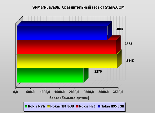

Производительность нового смартфона
Nokia N95 8Gb.
Сегодня мы проведём сравнительное тестирование смартфонов из линейки Nseries, что бы определить, на сколько топовый смартфон быстрее своих младших собратьев. В качестве моделей для сравнивания с Nokia N95 8Gb выберем смартфоны Nokia N93i, Nokia N81 8Gb и Nokia N95. Производительность Java-машины и процессора мы будем оценивать при помощи пакета программ JBenchmark, программы FloatTest и пакета SPMarkJava06. Тестовые пакеты JBenchmark и SPMarkJava06 помогут нам оценить производительность Java-машины, а FloatTest выполнит разнообразные математические операции (сложение, деление, умножение, тригонометрические функции) и затем проанализирует скорость их выполнения, тем самым, дав косвенно понять, на что способен основной процессор смартфона. Отобразим результаты тестирования в виде сравнительных диаграмм.
Как видите результат теста производительности основного процессора в программе FloatTest показывает, что у топовой новинка общая производительность при выполнения математических функций одна из худших среди аппаратов тестовой группы.
Согласно данным программы SPMarkJava06, по общей сумме баллов обходит только смартфон Nokia N93i и проигрывает Nokia N81 8Gb и Nokia N95.
Тестовый пакет JBenchmark выявил лучшую производительность при тестировании скорости обработки 3D графики в режиме High Quality, да и по всем остальным тестам.
Вывод.
Смартфон Nokia N95 8Gb субъективно при перемещении по меню, запуске приложений и работе с ними работает с той же скоростью, что и младшая модель Nokia N95. В большинстве тестов новинка получила худший результат в группе, но разброс небольшой, да и участники тестовой группы аппараты не слабые. Скорее всего, сказывается сырость прошивки и вероятно после ряда её обновлений производительность Nokia N95 8Gb улучшится, а пока новинка работает примерно на том же уровне что и младшая модель Nokia N95 и в плане производительности никаких преимуществ не несёт.
