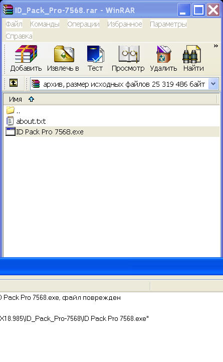

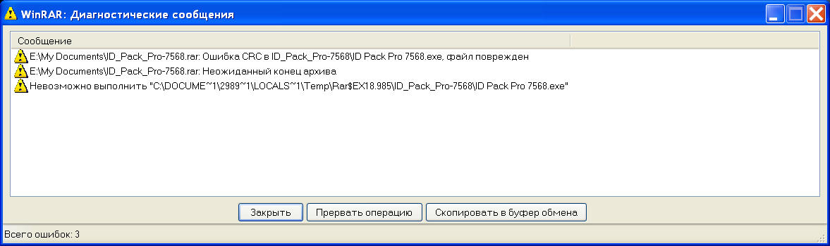

Sanitar Опубликовано 16 июня, 2007 Жалоба Поделиться Опубликовано 16 июня, 2007 Последнее время после скачки либо музыки либо проги при попытке распаковать и запустить прогу появляется вот такая хрень Отчего такое может быть и как лечить? Ссылка на комментарий Поделиться на другие сайты Поделиться
nusya24 Опубликовано 16 июня, 2007 Жалоба Поделиться Опубликовано 16 июня, 2007 ошибка CRC - это ошибка контрольной суммы файла скорее всего архив поврежден если постоянно такое появляется должна помочь переустановка архиватора Ссылка на комментарий Поделиться на другие сайты Поделиться
juve Опубликовано 16 июня, 2007 Жалоба Поделиться Опубликовано 16 июня, 2007 Sanitar: Возможно ваш менеджер закачек не до конца загружает файлы. Ссылка на комментарий Поделиться на другие сайты Поделиться
Sanitar Опубликовано 16 июня, 2007 Автор Жалоба Поделиться Опубликовано 16 июня, 2007 Sanitar: Возможно ваш менеджер закачек не до конца загружает файлы. Вот это наверное ближе к цели, я уже давно подумываю вернуться к FlashGet, а FlashGot мозиловский в помойку. А переустановка WinRARa как производится? (сносом проги и закачкой по новой?). Ссылка на комментарий Поделиться на другие сайты Поделиться
juve Опубликовано 16 июня, 2007 Жалоба Поделиться Опубликовано 16 июня, 2007 Sanitar: Еще одну вещь вспомнил, попробуйте открыть те архивы каким нибудь другим архиватором, если ошибка останется тогда скорее всего они не докаченные, если исчезнет - тогда переустанавливайте WinRar. Альтернативные (все бесплатные): 7-Zip - Рекомендую. TUGZip QuickZip Ссылка на комментарий Поделиться на другие сайты Поделиться
Sanitar Опубликовано 16 июня, 2007 Автор Жалоба Поделиться Опубликовано 16 июня, 2007 Sanitar: Еще одну вещь вспомнил, попробуйте открыть те архивы каким нибудь другим архиватором, если ошибка останется тогда скорее всего они не докаченные, если исчезнет - тогда переустанавливайте WinRar. Альтернативные (все бесплатные): [*]7-Zip - Рекомендую. Тут пишет архив испорчен, значит виноват закачник (значит Uninstall). Ссылка на комментарий Поделиться на другие сайты Поделиться
Wokinwod Опубликовано 13 сентября, 2007 Жалоба Поделиться Опубликовано 13 сентября, 2007 ...подумываю вернуться к FlashGet, а FlashGot мозиловский в помойку... FlashGot здесь не причём, он сам по себе ничего у Вас не качает, а интегрирует менеджер загрузки в лисичку, будь FlashGet, Download Master или любой другой. Вполне может быть что загружаемые архивы повреждаются при передаче, и не обязательно к Вам. Почтовые письма содержащие архив тоже могут быть повреждёнными. При архиве с паролем выскакивает похожее окошко. Совет один пользоваться проверенными источниками. Ссылка на комментарий Поделиться на другие сайты Поделиться
Roader Опубликовано 13 сентября, 2007 Жалоба Поделиться Опубликовано 13 сентября, 2007 Если у вас WinRar ниже версии 3,5 то это нормальное явление. Причём такое разультат у вас будет при открытии zip архивов более 2 Гб Обновите WinRar на версию не ниже 3,5. На счёт менеджера закачки - маловероятно. Настоятельно рекомендую проверить ОЗУ. Уже не раз приходилось при подобных ошибках выявлять битую память, хотя Windows работала без траблов. Причём во всех случаях MemTest почти сразу находила ошибки. На счёт повреждения при передаче от провайдера. Вероятность минимальная, тем более обмен TCP пакетам, так что контроль целостности данных, как ни как есть. Может просто напросто на сервере архивы битые? Хотелось бы пару линков на битые файлы. Ссылка на комментарий Поделиться на другие сайты Поделиться
