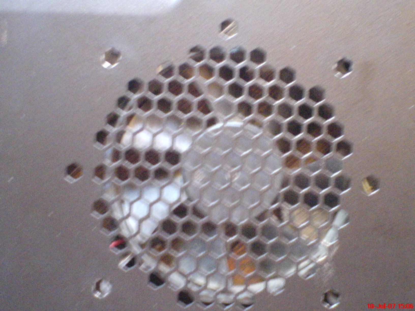

micluho Опубликовано 11 июля, 2007 Жалоба Поделиться Опубликовано 11 июля, 2007 (изменено) Ребят комп такой Pentium 3.0 Gigabayte PCI 775 sok RAM 1 gb Видуха 256 RAdeon HDD 160 sata DVD combo Недавно тока купил поставид доп кулер...откурываю чуть позже еверест...Смотрю темпа Системная плата 60~62(когда в игнрушку играю) 48-55 обычно AUX 43 Seagat(наверно или двд или хардок) 40-43 И так я подумал что я неправильно кулер то установил...КУЛЕР ДОЛжен вдувать или выдувать воздух из компа? ТЕПЕРЬ КАК ЕГО УСТАНОВИТЬ?ЭТИКЕТКОЙ НАРУЖУ ИЛИ ВО ВНУТРЬ... ВАРИАНТ 1) 2)вариант 2! ЭТИКЕТКОЙ ВНУТРЬ картинка 1 сам кулер Картинка 2,3 этикетка наружу картинка 4,5 этикетка внутрь Или это тепра для моего компа нормальная??? А какой максимум тогда??? Изменено 11 июля, 2007 пользователем micluho Ссылка на комментарий Поделиться на другие сайты Поделиться
Silver_Ghost Опубликовано 11 июля, 2007 Жалоба Поделиться Опубликовано 11 июля, 2007 Привет! Этикетка смотрит на тебя - воздух на тебя и дуть будет. если ставишь в передней части системника или на боковую крышку (если там есть место под него), то должен дуть внутрь, если в задней - наружу. А температура высоковата, ИМХО. Можно поставить специальный кулер на жесткий диск (Titan, к примеру). И еще. Если не уверен, что за компонеты компа ты описываешь, просто прикладывай скриншот из Everest. Удачи! Ссылка на комментарий Поделиться на другие сайты Поделиться
micluho Опубликовано 11 июля, 2007 Автор Жалоба Поделиться Опубликовано 11 июля, 2007 Да я так и ставил в боковой крышке... Значит этикеткой во внутрь??? Правильно я понял? Ок чуть попозже приложу сканы с эвереста темпа в комнате где то под 30 Ссылка на комментарий Поделиться на другие сайты Поделиться
Silver_Ghost Опубликовано 11 июля, 2007 Жалоба Поделиться Опубликовано 11 июля, 2007 Ну если в комнате под 30, то неудивительно. У меня дома побольше будет... :) Но кулер все равно ставь. Ссылка на комментарий Поделиться на другие сайты Поделиться
yuriks Опубликовано 11 июля, 2007 Жалоба Поделиться Опубликовано 11 июля, 2007 (изменено) Для снижения температуры внутри корпуса надо выдувать из него теплый воздух. Поэтому наверное лучше поставить кулер побольше твоего на выдув (на задней части корпуса). Изменено 11 июля, 2007 пользователем yuriks Ссылка на комментарий Поделиться на другие сайты Поделиться
Silver_Ghost Опубликовано 11 июля, 2007 Жалоба Поделиться Опубликовано 11 июля, 2007 Согласен, надо и на вдув и на выдув. Но пусть сначала один, что есть, поставит и посмотрит результаты. :) Кстати, на многих кулерах на боковой стороне есть стрелочки с указанием направления движения воздуха. Ссылка на комментарий Поделиться на другие сайты Поделиться
Тролль Опубликовано 11 июля, 2007 Жалоба Поделиться Опубликовано 11 июля, 2007 micluho: Посмотри шесть постов в теме Охлаждение железа, начиная с этого, в них как раз разбирается, как ставить в системник вентиляторы. Ссылка на комментарий Поделиться на другие сайты Поделиться
micluho Опубликовано 11 июля, 2007 Автор Жалоба Поделиться Опубликовано 11 июля, 2007 Ребят ну вы так и не ответили какая нормальня темпа должна быть на такой конфигурации.... И так купил ноый фен(большой такой)установил спереди ну напротив хардка...его на вдув поставил... Маленький сбоку постоавил его на выдув..темпа как будто упала 45-49 при включение в нормалном состоянии 55-59 в сильной игрушке... Мне еще в маге предложили такой фен...он плоский, вставляется прям под видухой или как модем...т.е. он дует тока вверх...Может слышали про такой...сзади прорубаешь новое отверстие и вставляешь его...может такой типануть? зависит от того какая НОРМАЛЬНАЯ темпа должна быть на таком компе! Ссылка на комментарий Поделиться на другие сайты Поделиться

Yezhishe Опубликовано 16 июля, 2007 Жалоба Поделиться Опубликовано 16 июля, 2007 Кстати об установке вентилятора на заднюю стенку... Настоятельно рекомендую выкусить "решетку" - несмотря на кажущееся обилие дырок, на самом деле она перекрывает больше половины возможного отверстия, поэтому, чтобы вентилятор мог нормально исполнять свою функцию (выдув горячего воздуха) - обеспечь ему такую возможность! :D :D :D Для того же, чтобы не поранить пальцы, когда назад лазить будешь, прикупи проволочный "гриль", да и прикрути его теми же винтами, что и вентилятор... Ссылка на комментарий Поделиться на другие сайты Поделиться
