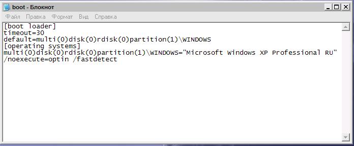

Тролль Опубликовано 26 августа, 2007 Жалоба Поделиться Опубликовано 26 августа, 2007 (изменено) leonad 2005: Чтобы удалить лишние системы, их надо удалить в файле boot.ini из списка загружаемых, этот файл проще всего редактировать, нажав в указанном DJFlint окошке кнопку "Правка". После убирания лишнего должно остаться что-то сильно похожее на это: Перед правкой скопируй на всякий случай содержание этого файла. Когда добьешься, что загружаться будет именно та система, которую ты хочешь оставить, остальные можно просто стереть. А если это кажется сложным, то, поскольку ты Windows только что переставлял, тебе легче всего будет, наверное, просто установить Windows еще раз заново с предварительным форматированием дисков при ее установке. Изменено 26 августа, 2007 пользователем Тролль Ссылка на комментарий Поделиться на другие сайты Поделиться

leonad 2005 Опубликовано 28 августа, 2007 Автор Жалоба Поделиться Опубликовано 28 августа, 2007 Всех приветствую и благодарю за советы :D . Тролль:Файл boot.ini на каком-то из дисков обязательно есть, именно он редактируется при нажатии кнопки "Правка", о которой было в моем посте. Эта кнопка просто вызывает стандартный текстовый редактор Windows и подсовывает ему этот файл для редактирования. Тролль, этот файл я всё-таки нашёл, выглядит он так: Boot - Блокнот[boot loader] timeout=0 default=multi(0)disk(0)rdisk(0)partition(1)\WINDOWS [operating systems] multi(0)disk(0)rdisk(0)partition(1)\WINDOWS="Microsoft Windows XP Professional RU" /noexecute=optin /fastdetect multi(0)disk(0)rdisk(0)partition(2)\WINDOWS="Microsoft Windows XP Professional RU" /noexecute=optin /fastdetect multi(0)disk(0)rdisk(0)partition(1)\WINDOWS="Microsoft Windows XP Professional" /noexecute=optin /fastdetect Что с ним сделать дальше? Стереть две нижние ОС? И что потом? GUST:Из-под одной Винды со второй можешь делать всё, что хочешь! Именно это у меня и не получается. Сейчас я нахожусь в самой первой в списке WINDOWS, открываю диск Е, на котором стоит другая WINDOWS и пытаюсь удалить папку WINDOWS или её системный файл, и у меня ничего не получается. Видимо, это связано с тем, что системы переплетены между собой? :D Ссылка на комментарий Поделиться на другие сайты Поделиться
Тролль Опубликовано 28 августа, 2007 Жалоба Поделиться Опубликовано 28 августа, 2007 (изменено) leonad 2005: Первая снизу и третья снизу строки в файле вызывают одну и ту же систему, они отличаются только названиями в меню выбора системы. Так что фактически у тебя две системы. Что касается удаления папок и файлов второй системы, попробуй использовать утилиту Unlocker, после ее установки в контекстном меню файлов и папок появится пункт Unlocker.Для стирания файла или папки, не поддающихся обычному стиранию, вызываешь из контекстного меню пункт Unlocker и выбираешь в выпадающем меню слева внизу окошка "Delete". Если не получится, и форматировать диск E из первой Windows тоже не получается, то загрузись с CD, уничтожь и заново создай раздел, где была вторая Windows. Изменено 28 августа, 2007 пользователем Тролль Ссылка на комментарий Поделиться на другие сайты Поделиться

leonad 2005 Опубликовано 28 августа, 2007 Автор Жалоба Поделиться Опубликовано 28 августа, 2007 :( :( ТролльПервая снизу и третья снизу строки в файле вызывают одну и ту же систему, они отличаются только названиями в меню выбора системы. Так что фактически у тебя две системы. Тролль, ты совершенно прав, так оно и есть! Я, с твоей помощью, разобрался. SVLМожет ты каким-то образом переназначил переназначил букву диску С - изменил на Е ? Хотя обычными методами изменить букву системного диска не получится, но если когда открываешь УПРАВЛЕНИЕ ДИСКАМИ диск Е у тебя слева по отношению к диску С - по крайней мере в такой последовательности они написаны в твоем посте - то ты всё таки как-то сделал это! SVL, ты попал в самую точку! Действительно, диск Е в своё время был диском С и наоборот. Только это не моя заслуга. Когда у меня впервые полетела Система, я обратился за помощью в Сервисный центр, там мне новую ОС установили на пустой, в то время, диск Е и обозвали его диском С. Поэтому у меня и существует некоторая путаница с дисками. А последовательность дисков именно та, которую ты заметил. Решил я всё-таки снова переустановить ОС. Но у меня есть несколько вопросов. 1. Перед установкой ОС – обязательно отключать антивирус? Это, по-моему, делается в БИОС? Я в этот раз его не отключал. Если можно подскажите поточнее, где его там найти? 2. Я собираюсь устанавливать новую ОС на диск С, форматирование диска нужно делать во время установки ОС? Диск С, таким образом, я отформатирую, а как же быть с диском Е, там старая ОС так и останется, как его очистить полностью. Все нужные документы у меня находятся на диске D. :) Ссылка на комментарий Поделиться на другие сайты Поделиться
