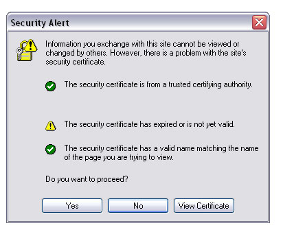

wienta Опубликовано 25 августа, 2007 Жалоба Поделиться Опубликовано 25 августа, 2007 Здравствуйте. Посоветуйте пожалуйста, можно ли избавиться от этого окна или сбавить его частое появление? Последние дней десять при входе на разные сайты в 80% процентах из них вдруг стало появляться это окно и по несколько раз на одном и и том же сайте. Раньше такого не было, ну появлялся изредка, но не столь часто как сейчас. Можно ли что-то сделать? Ссылка на комментарий Поделиться на другие сайты Поделиться

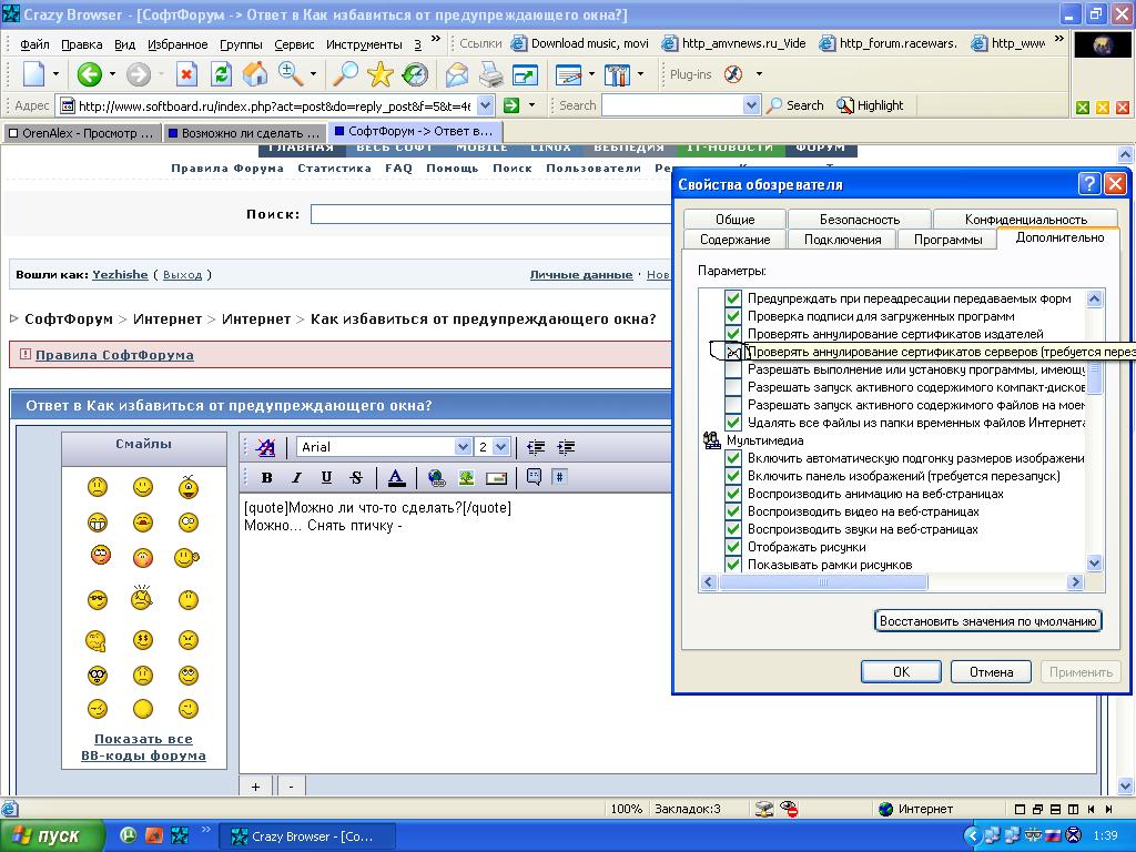

Yezhishe Опубликовано 25 августа, 2007 Жалоба Поделиться Опубликовано 25 августа, 2007 Можно ли что-то сделать? Можно... Снять птичку - см. рисунок ... Ссылка на комментарий Поделиться на другие сайты Поделиться
wienta Опубликовано 26 августа, 2007 Автор Жалоба Поделиться Опубликовано 26 августа, 2007 А у меня там птичка изначально не стаяла, видимо причина в другом. Ссылка на комментарий Поделиться на другие сайты Поделиться
Тролль Опубликовано 26 августа, 2007 Жалоба Поделиться Опубликовано 26 августа, 2007 wienta: Проверь в том же окне на вкладке Безопасность, какя ступень безопасности установлена для Internet. Нормально - средняя, если так и установлено, то дело скорее всего все же в посещаемых сайтах. Ссылка на комментарий Поделиться на другие сайты Поделиться
wienta Опубликовано 26 августа, 2007 Автор Жалоба Поделиться Опубликовано 26 августа, 2007 Тролль: Да, установлен средний уровень. Странно другое, что те сайты, которые еще неделю назад не вызывали у системы подозрений, вдруг "попали в черный список" в том числе моя почта. Чтобы попасть сейчас на почту я должна два, три раза пройти фильтрацию.... Ссылка на комментарий Поделиться на другие сайты Поделиться

Roader Опубликовано 31 августа, 2007 Жалоба Поделиться Опубликовано 31 августа, 2007 Странно другое, что те сайты, которые еще неделю назад не вызывали у системы подозрений, вдруг "попали в черный список" в том числе моя почта. На самом деле проблема, скорее всего, в другом :) wienta, проверьте правильность установки даты и времени, скорее всего оно не верное. Вот и возмущается IE, мол, сертификат ещё не вступил в силу или истёк срок его годности. P.S. Наиболее вероятные причины спонтанного изменения даты, это севшая батарейка на материнской плате, либо после сброса CMOS забыли установить дату/время Ссылка на комментарий Поделиться на другие сайты Поделиться
wienta Опубликовано 10 сентября, 2007 Автор Жалоба Поделиться Опубликовано 10 сентября, 2007 Roader, извините, что только сейчас отвечаю. Вроде бы проблема сама исчезла. Окно стало вылезать достаточно редко. И спасибо за советы. :D Ссылка на комментарий Поделиться на другие сайты Поделиться
