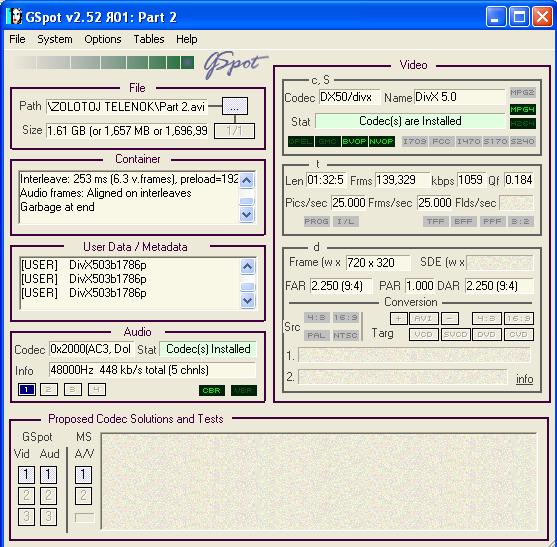

Wu-Tang Опубликовано 9 января, 2008 Жалоба Поделиться Опубликовано 9 января, 2008 Привет. Что за чертовщина? Кодировал тут видео и после анализа все закрывается, а в логе написано audio corrupted! Почему такое может быть? Ссылка на комментарий Поделиться на другие сайты Поделиться
THE OLD VERMIN Опубликовано 9 января, 2008 Жалоба Поделиться Опубликовано 9 января, 2008 Wu-Tang: Что говорит GSpot на тот файл? Картиночку приаттачь. :D Ссылка на комментарий Поделиться на другие сайты Поделиться
Wu-Tang Опубликовано 9 января, 2008 Жалоба Поделиться Опубликовано 9 января, 2008 Вот: Ссылка на комментарий Поделиться на другие сайты Поделиться
THE OLD VERMIN Опубликовано 10 января, 2008 Жалоба Поделиться Опубликовано 10 января, 2008 (изменено) Wu-Tang: Что-то ему не нравится твой 5-канальный звук... :no: Но, в принципе, он и не предназначен для конвертации из avi в avi Умеет - да, но не обязан... :doh: Тут, наверно, надо обращаться к разработчику. Или подыскать другой софт. :mad: Знаю я тут одно место с офигенными циркулями! © :bleh: Сейчас как раз тестирую. Вот оно: Any DVD Convertor Нажиаешь Add Video и выбираешь свой файл; Задаешь желаемый формат; Задаешь желаемые размеры и кодеки; Пуск! Изменено 10 января, 2008 пользователем THE OLD VERMIN Ссылка на комментарий Поделиться на другие сайты Поделиться
