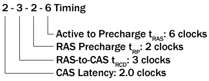

L@mer или Nob Опубликовано 16 января, 2008 Жалоба Поделиться Опубликовано 16 января, 2008 (изменено) Имеется материнская плата Biostar TF570SLI A2+ и память OCZ DDR2 Platinum Revision 2 - 800 Mhz. В SPD при частоте 800 Mhz зашиты тайминги 5-5-5-15. Захотелось поэкспериментировать с таймингами, т.к. сам производитель пообещал при частоте 800 Mhz тайминги 4-4-4-15. При входе в биос во вкладку DRAM обнаруживаются следующие значения (Скопированы с мануала к матплате): CAS Latency The Choices: Auto (default), 2.0, 3.0, 4.0, 5.0, 6.0. DRAM Command Mode The Choices: Auto (default), 1T, 2T. DDRII Timing Item The Choices: Disabled (default), Enabled.TwTr Command Delay The Choices: 3 bus clocks (default), 1 bus clocks, 2 bus clocks. Trfc0 for DIMM0 The Choices: 75ns (default), 105ns, 127.5ns, 195ns, 327.5ns. Trfc1 for DIMM1 The Choices: 75ns (default) , 105ns, 127.5ns, 195ns, 327.5ns. Trfc2 for DIMM2 The Choices: 75ns (default) , 105ns, 127.5ns, 195ns, 327.5ns. Trfc3 for DIMM3 The Choices: 75ns (default) , 105ns, 127.5ns, 195ns, 327.5ns. <Twr> Write Recovery Time The Choices: 6 bus clocks (default), 3 bus clocks, 4 bus clocks, 5 bus clocks. <Trtp> Precharge Time The Choices: 3 clocks (default), 2 clocks. <Trc> Row Cycle Time The Choices: 26 bus clocks (default), 11-25 bus clocks. <Trcd> RAS to CAS R/W Delay The Choices: 6 clocks (default), 3 clocks, 4 clocks, 5 clocks. <Trrd> RAS to RAS Delay The Choices: 5 clocks (default), 2 clocks, 3 clocks, 4 clocks. <Trp> Row Precharge Time The Choices: 6 clocks (default), 3 clocks, 4 clocks, 5 clocks. <Tras> Minimum RAS Active T The Choices: 18 bus clocks (default), 5-17 bus clocks. Такого количества параметров я не ожидал. Думал что разберусь и стал подбирать 4-4-4-15. Перепробывал многие варианты. Компьютер просто отказывался стартовать. Тогда я попробывал установить вручную 5-5-5-15 - поставил, ну а остальные значения как выставлять так и не понял. В итоге компьютер также не запустился. Подскажите что именно надо выставлять для того, чтобы компьютер хотя бы работал при ручной настройке в режиме 5-5-5-15 и 4-4-4-15 (Хотя первое интересует больше). Конечно, кто-то может сказать, а если просто поставить автонастройки. Конечно можно, но хочется для самообразования узнать как тайминги настраиваются вручную. Изменено 16 января, 2008 пользователем L@mer или Nob Ссылка на комментарий Поделиться на другие сайты Поделиться

L@mer или Nob Опубликовано 18 января, 2008 Автор Жалоба Поделиться Опубликовано 18 января, 2008 Спасибо всем, более менее разобрался :1eye: но при установке в биосе Precharge Delay (tRAS) значения 15 и Row Recycle Time (tRC) 23, значение этих параметров всё равно устанавливается на 18 и 26 соответственно. Чтобы это значило? :blush2: Ссылка на комментарий Поделиться на другие сайты Поделиться
Yezhishe Опубликовано 18 января, 2008 Жалоба Поделиться Опубликовано 18 января, 2008 Только лишь то, что BIOS'ы за последние годы изрядно "поумнели", и не позволяют выставить заведомо неработоспособные значения :blush2: :1eye: ... Ссылка на комментарий Поделиться на другие сайты Поделиться
