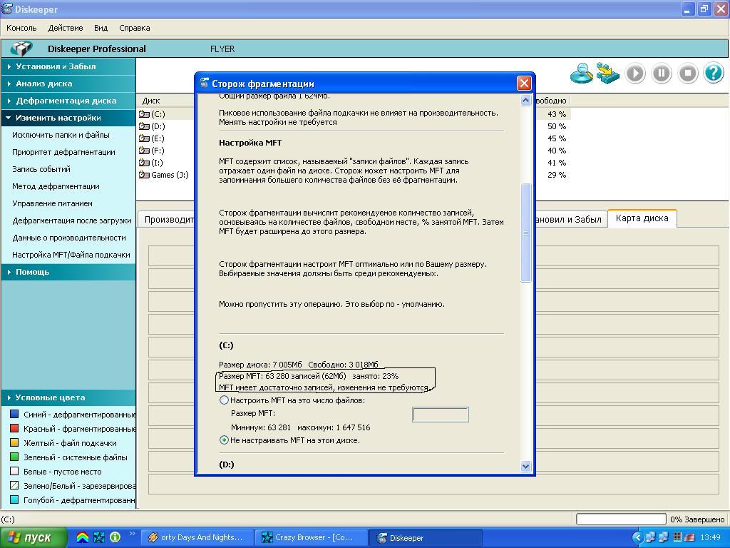

Yezhishe Опубликовано 20 января, 2008 Жалоба Поделиться Опубликовано 20 января, 2008 (изменено) Цитата вроде как хард под себя какой то процент места забирает?Ну, можно конечно же, и так назвать, но лучше уж правильно представлять себе происходящее... А именно - и FAT32, и NTFS используют под таблицы размещения файлов некоторую часть пространства жёского диска. Единственное различие - NTFS забирает под MFT чуть больше, чем FAT, и последствия падения файловой системы гораздо более плачевны... Но при этом NTFS надёжнее. P.S. Вот пример того, как выглядит запись о MFT (Master File Table) у меня на машине, на системном диске, где не стоит ничего, кроме системы и файла подкачки... Изменено 20 января, 2008 пользователем Yezhishe Ссылка на комментарий Поделиться на другие сайты Поделиться
