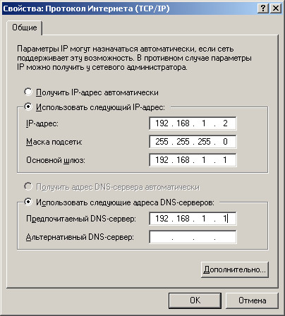

Darth Emil Опубликовано 10 июня, 2008 Автор Жалоба Поделиться Опубликовано 10 июня, 2008 Подключил через Ethernet. Но я не советую, хотя бы по той причине, что отклик DHCP сервера на широковещательный запрос IP адреса сетевухой компа будет длиться 10-15 сек... Ну так на этом модеме "тормознуто" работает DHCP сервер. По этому, дабы не ждать после загрузки некоторое время лучше прописать вручную.Прописал 192.168.1.1 - модем матюгнулся что это его собственный ip. Поставил 192.168.1.2 - перестал работать ослик и торрент. Поставил 192.168.1.33 - работает, но у меня сомнения насчёт DNS - когда я подключал через USB то там в качестве певичного DNS автоматом указывался ip адрес модема, вот только я забыл что именно там ставится: 192.168.1.1 или 192.168.1.33 :1eye: Ссылка на комментарий Поделиться на другие сайты Поделиться
DoctorG Опубликовано 10 июня, 2008 Жалоба Поделиться Опубликовано 10 июня, 2008 (изменено) Darth Emil А вторичный вобще не надо указывать. То есть, как я понял по твоему скрину, у тебя главный DNS стоит как вторичный. поставь его на первое место. Изменено 10 июня, 2008 пользователем DoctorG Ссылка на комментарий Поделиться на другие сайты Поделиться

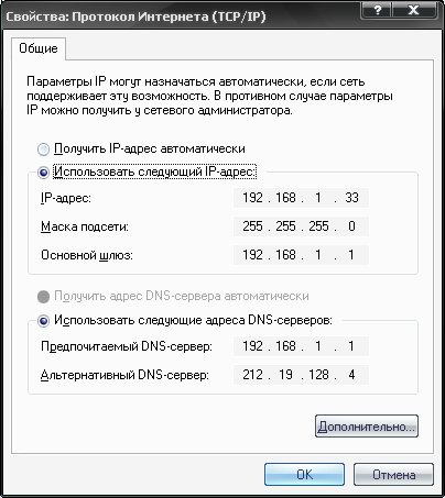

Roader Опубликовано 10 июня, 2008 Жалоба Поделиться Опубликовано 10 июня, 2008 (изменено) Darth Emil, возможно с ip 192.168.1.2 не заработало так как в модеме не включена опция "any ip" в LAN. Ну да ладно, начиная с 33-го адреса должно работать. На счёт DNS, вообще должен быть прописан один предпочитаемый DNS сервер - IP модема 192.168.1.1 (как у меня на скрине). Та как модем работает роутером, то он сам подымает DNS прокси. Вписывать вручную DNS я не советую, исключение, если только это требует провайдер (но на сегодняшний день такое очень редко). Завтра провайдер в полном праве будет сменить IP адреса DNS серверов и в случае, если в качестве первичного DNS будет прописанный вручную IP провайдера, то минимум получим лишние задержки в его работе (пока запрос не повторится по 192.168.1.1). Кстати, просмотр состояния DNS и подхваченные IP адреса первичного, вторичного и активного для Zyxel ip dns stats disp ...Симптомы болезни абсолютно точно такие же как и у тебя, после процедуры включить\выключить все работает. Только вот как, может работать нормально в течении суток, а может связь через 10 минут оборвется и снова надо будет повторять процедуру. Честно говоря, если вы такое скажете саппорту провайдера, то вполне можете получить ответ "а в чём наша вина, что после ребута модема у вас всё нормально начинает работать" и частично они будут правы. Мало того, если заикнётесь про роутер, то опять с большой вероятностью вам ответят "Вы уверены, что на вашей стороне всё правильно настроено?". Вообще, как я выше уже писал, при постоянно повторяющихся подобных симптомах, необходимо произвести простейшие тесты на "своей" стороне: Проверка пингов с роутера, проверка DNS с роутера, сброс PPP, диагностика линии, диагностика нормальной работы самого модема (в первую очередь не виснет ли он). К примеру, попадался мне модем, который работая роутером, через некоторое время обезбашенно рвал активные соединения. То есть интернет кабы есть, но в среднем любое соединение рвалось в интервале от нескольких сек до получаса (аська это плохо переживала). К примеру, включаю интернет радио и работает оно от 10 сек до 30 минут и глохнет. Вот когда будет достаточное "вооружение" информации и точно будет ясно, что виновен провайдер, то тогда смело можно звонить в саппорт. Для примера, на вопрос "Попробуйте перезапустить модем", вы смело отвечаете "Проблема повторяется циклически и решается пере подключением PPPoE и проявляется когда модем работает, как и роутером, так и мостом. Суть проблемы - через некотрое время перестают ходить пакеты по всем направлениям, но при этом DNS сервера нормально пингуются и отвечают на запросы". P.S. Кстати, ещё один момент о котором я сразу подумал по названию топика. Очень многие провайдеры ограничивают максимальную продолжительность PPPoE сессии 24-мя часами. В идеале, после того как прошло 24 часа после подключения, сессия рвётся со стороны провайдера, но при этом роутер её сразу переподключает. Но при этом, соответственно, все активные соединения рвутся. Изменено 10 июня, 2008 пользователем Roader Ссылка на комментарий Поделиться на другие сайты Поделиться
