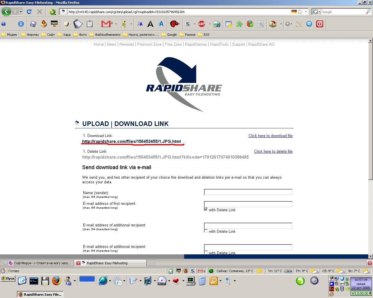

Форматцевт Опубликовано 22 октября, 2008 Жалоба Поделиться Опубликовано 22 октября, 2008 прошупомощи: заходишь сюда http://rapidshare.com/ Жмём Обзор и выбираем какой файл хотим закачать. Жмём UPLOAD Копируем подчёркнутое красным и вставляем этот линк (адрес) в пост на форуме http://rapidshare.com/files/156453455/1.JPG.html PS Желательно-обязательно не заливать файлы по одиночке, предварительно их объединив используя архиватор rar, zip и тд, и если архивация была с паролем то в посте обязательно кроме линка так же указать пароль на архив. Ссылка на комментарий Поделиться на другие сайты Поделиться
