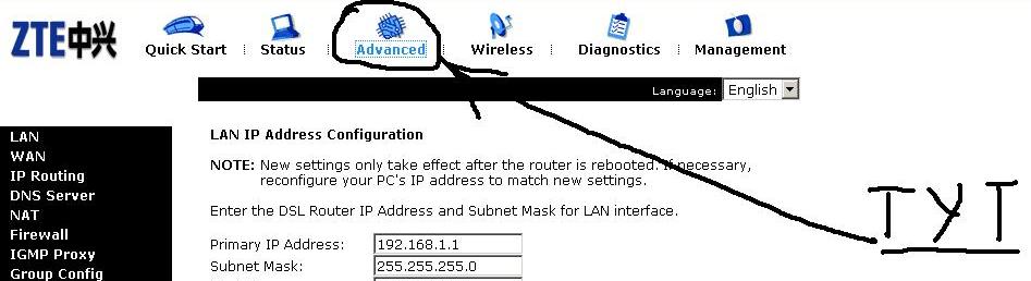

Esper Опубликовано 27 декабря, 2008 Жалоба Поделиться Опубликовано 27 декабря, 2008 glebbugrov: проще купить роутер, настроить модем в режим роутера (может ошибаюсь, но там такая настройка есть) включить NAT и всё. Решать программно ИМХО головная боль, а ещё проще купить 4-х(LAN) портовый модем, ну например ZTE ZXDSL 831В и всё. кстати, где включаетя нат?:-[ Ссылка на комментарий Поделиться на другие сайты Поделиться
Форматцевт Опубликовано 27 декабря, 2008 Жалоба Поделиться Опубликовано 27 декабря, 2008 (изменено) Esper: в меню модема по адресу 192.168.001.001 лог: admin пасс: не знаю какой у вас там Тут вот Изменено 27 декабря, 2008 пользователем Indomito Ссылка на комментарий Поделиться на другие сайты Поделиться

Roader Опубликовано 12 января, 2009 Жалоба Поделиться Опубликовано 12 января, 2009 (изменено) кстати, где включаетя нат?:-[ NAT в этом модеме включён постоянно, а "прицепить" к нему нужно WAN интерфейс, который вам нужно будет создать. Если до этого он у вас работал мостом, то там должно быть присутствовать br_0_32_0 (br_VPI_VCI_#). Можете его удалить (но до полной настройки, на случай можете оставить). Создайте новый WAN Interface (Advanced =>> WAN), VCI и VPI впишите те же что и у моста и далее впишите логин пароль, а NAT на нём будет работать, при поставленной (по умолчанию) галке Enable WAN Service. Кстати, у меня щас этот же модем, только ZTE831 II (без "а", без USB). Единственное что в нём хорошего, поднимает линию по upstream-у (исходящий поток) на 1240 кбит/с (это предел ADSL AnnexA), до этого был Zyxel P660, но он смог поднять только на 1032 kbps и проц у него слабоватый, через несколько минут закачки торрентов на скорости 8 мбит забивается до CPU load до 100%, скорость падает до 2-3 мбит/с пинги по секунде а до модема телнетом вообще не достучатся, пока не приостановить торренты. Пришлось оставить времменно ZXDSL 831 но и он оказался не сильно трудолюбивым. Есть у него баг (по крайней мере у меня он хорошо проявляется), при активности торрентов (даже отдача) рвёт он активные TCP сокеты. Весело, то аську оборвёт, то инет радио... Рандомно причём. Потом перешил его в Callisto 821 +R3 (это его "Укртелекомовский клон"), глюк остался, плюс DHCP перестал работать :sm(100): Сейчаc его перешил в TP-Link TD-8810, гоняю... Если не будет глючить, оставлю его. В противном случае, думаю поменять всё это нагромождение (модем, свитч, точка) на Dlink DSL-2640U/BRU. Интерестно узнать, у тех кто юзает эту железяку не наблюдается ли у вас этот глюк с разрывом сокетов? Первый признак, выкидывает периодически аську при закачке торрента. Изменено 12 января, 2009 пользователем Roader Ссылка на комментарий Поделиться на другие сайты Поделиться
