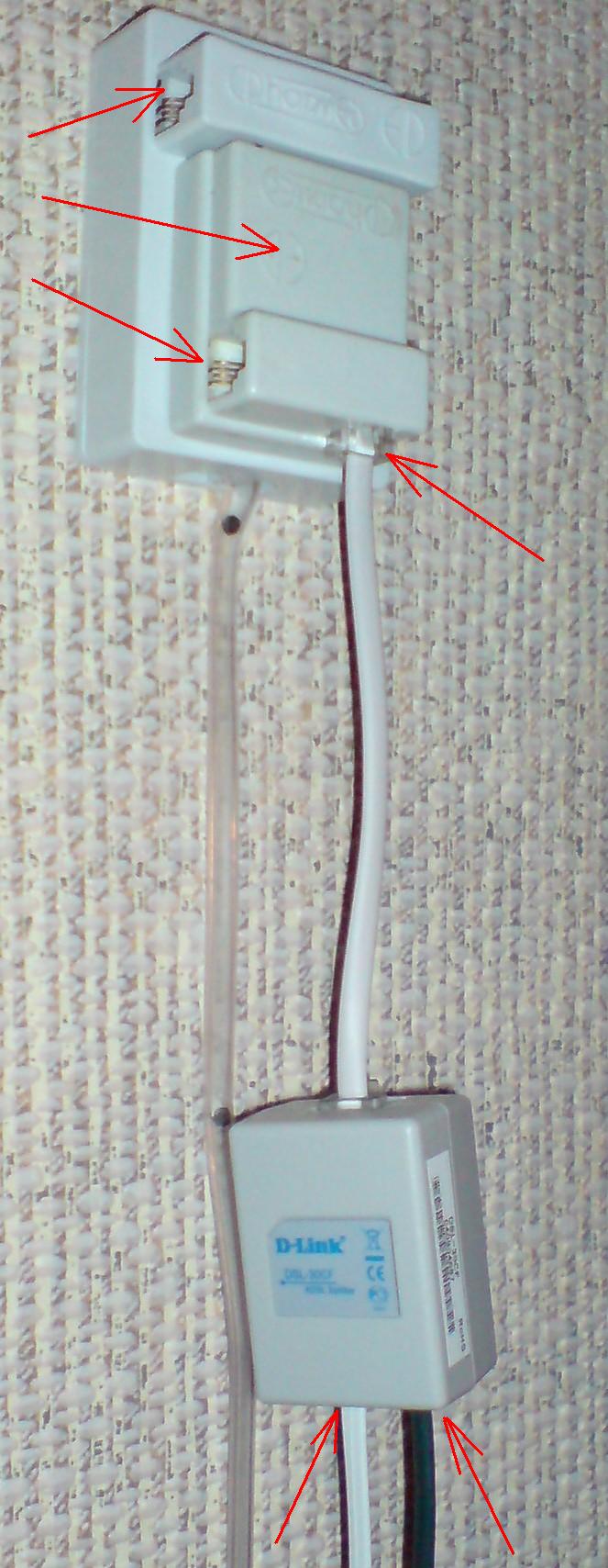

Cameroon Опубликовано 27 декабря, 2008 Жалоба Поделиться Опубликовано 27 декабря, 2008 Современные телефонные розетки имеют по нескольку гнезд. Практичнее всего будет заменить розетку. Например, как у меня: Как видите, тут и на розетке и на вилке по 2 разъема, да еще ко всему этому счастью сплиттер (в нем линия на модем и телефон). Можно законнектить и больше 2ух телефонов. Ссылка на комментарий Поделиться на другие сайты Поделиться
