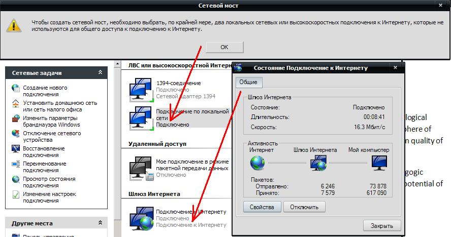

Cameroon Опубликовано 15 марта, 2009 Автор Жалоба Поделиться Опубликовано 15 марта, 2009 Я спросил, потому что не нашел ни в системе, ни на диске. Установка через диск не запрашивает тип подключения. После ввода логина и пароля мне рапортуют, что соединение установлено успешно. Роутер, кстати точно так же работает и сам, без установки с диска. В настройках системы не нашел. Хотя, вот скрин. Правый клик на на сетевои подключении через сетевую плату позволяет изменит тип на "Мост", но тут же ругается (окно сверху). Справа приведено состояние интернет-шлюза моего подключения. Какой у него тип, я не знаю. Ссылка на комментарий Поделиться на другие сайты Поделиться
