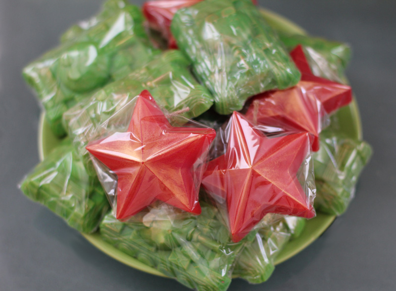

Saule Опубликовано 18 января, 2012 Автор Жалоба Поделиться Опубликовано 18 января, 2012 а ямка появляется на лицевой стороне, что конкретно портит весь вид(( А вот с лицевой стороны слой у меня не очень толстый... на всякий случай спросила у подруги, которая хранит мыло с деталями вот уже несколько месяцев - передала, что ямок не появилось. Может быть разница в том, что я именно "топлю" деталь, а не заливаю (т.е. сначала заливаю в форму прозрачную основу и в неё уже опускаю деталь). а упаковываете как? в пищевую пленку? О, моя больная тема! :) Первое время упаковывала в пищевую пленку. Но мне очень не нравился результат... из-за её прилипания на поверхности мыла внутри появлялись мутные отпечатки.., а если еще и складки.. при этом, если пленку немного поправить - всё становится еще хуже, количество мутных отпечатков-разводов из-за этого увеличивается... очень расстраивалась! :) Ощущение, что из-за какой-то пленки внешний вид просто испорчен... и даже если человек снимет пленку, уже мало что изменится, отпечатки и мутность из-за "прилипок" никуда не пропадут.. вид возвращается только в воде при использовании.. Но приходилось мириться. :) Сейчас же использую термоусадочную пленку (и для усадки - обдуваю обычным феном). Она по структуре немного толще, складки не выглядят очень страшно, и эта пленка не липнет так, как пищевая. Результат гораздо лучше! Хотя всё равно не могу сказать, что он идеален - без пленки мыло всё-равно было бы в разы красивее, и каждый раз думаю о том, как жаль, что первое впечатление человека, которому мыло предназначается, будет не таким как могло бы быть, если бы не пленка!!! Но теперь только термоусадочную. Когда на днях будет чуть побольше времени, попробую показать на фото разницу между видом с пищевой пленкой, с термоусадочной и видом без. Ссылка на комментарий Поделиться на другие сайты Поделиться

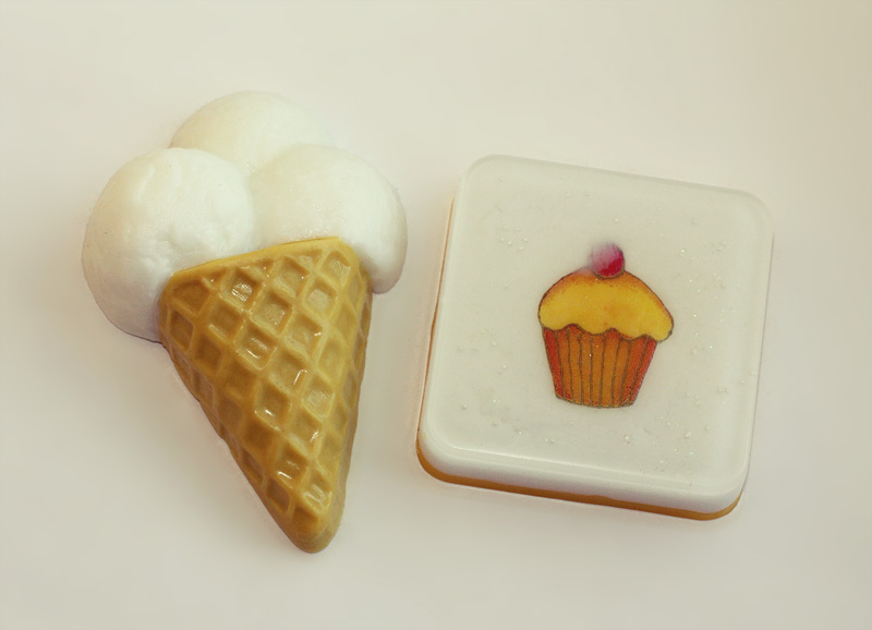

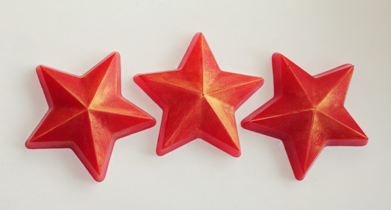

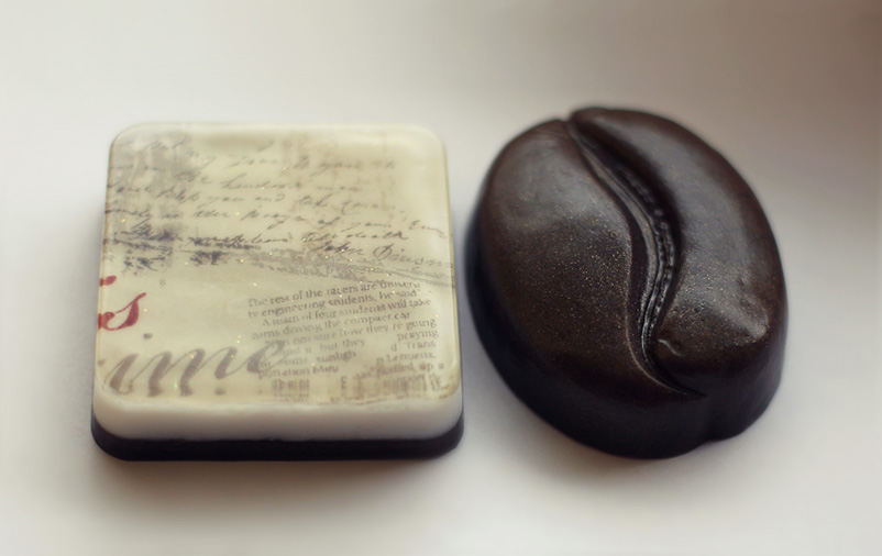

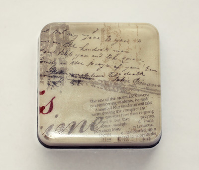

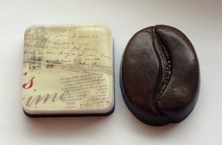

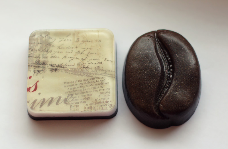

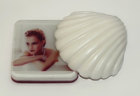

Saule Опубликовано 1 апреля, 2012 Автор Жалоба Поделиться Опубликовано 1 апреля, 2012 Сладости. Романтика и зерно кофе. Ракушка и Эмма. Ссылка на комментарий Поделиться на другие сайты Поделиться

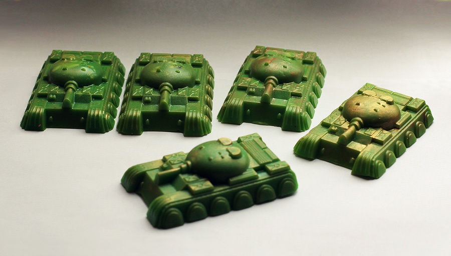

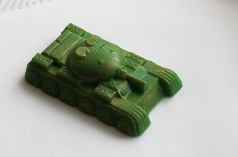

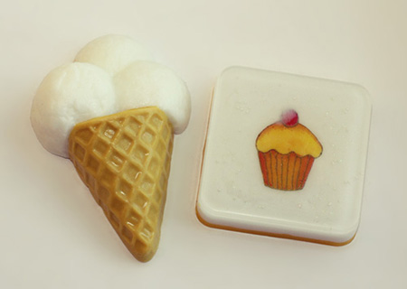

Saule Опубликовано 1 апреля, 2012 Автор Жалоба Поделиться Опубликовано 1 апреля, 2012 23 февраля. Ссылка на комментарий Поделиться на другие сайты Поделиться

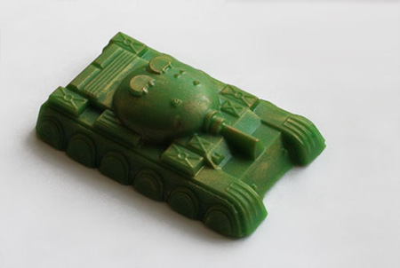

NatM Опубликовано 1 апреля, 2012 Жалоба Поделиться Опубликовано 1 апреля, 2012 Класс!!. А танки с такими мелкими деталями!.. А мороженое ужасно хочется попробовать :) Ссылка на комментарий Поделиться на другие сайты Поделиться

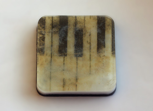

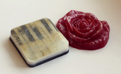

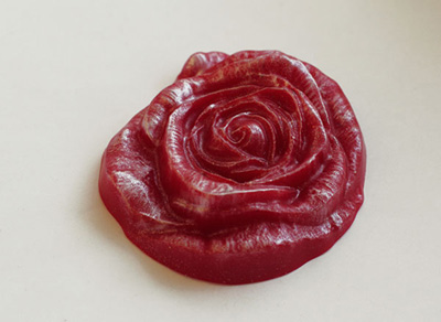

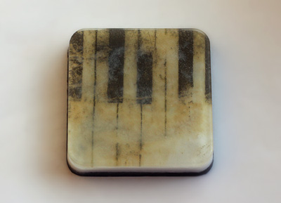

Saule Опубликовано 1 апреля, 2012 Автор Жалоба Поделиться Опубликовано 1 апреля, 2012 А танки с такими мелкими деталями!.. Это формочка! Их было очень просто делать. Уверена, что у тебя получилось бы не хуже. :) Музыкальная тема и роза. Ссылка на комментарий Поделиться на другие сайты Поделиться
NatM Опубликовано 1 апреля, 2012 Жалоба Поделиться Опубликовано 1 апреля, 2012 Уверена, что у тебя получилось бы не хуже. Э, нет, кроме заливки в формочку надо уметь и делать само содержимое :) Ссылка на комментарий Поделиться на другие сайты Поделиться
deniz Опубликовано 19 июня, 2012 Жалоба Поделиться Опубликовано 19 июня, 2012 ну..ну...ну.. мне даже неудобно свои показывать после такой красоты!!! :bigsmile: Saule, Вы закупили, кажется, все мыльные формочки в магазинах. обожаю мыла с водорастворимой бумагой! я сперва подумала что прозрачное - все глицериновые, но ето все основа, да? Ссылка на комментарий Поделиться на другие сайты Поделиться
