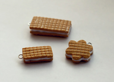

Давно мечтала попробовать сделать что-нибудь из пластики. И наконец.
Пока лишь первые шаги, но уже чувствую, что этот материал прочно останется в моих увлечениях.
Рекомендую попробовать. Это совсем не сложно!

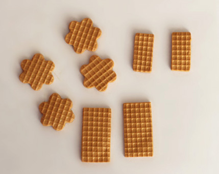

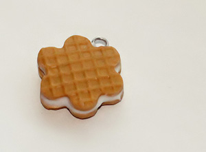

Вафли.
Брелок для сладкоежки или украшение для оформления подарка.
(раскатать; сделать оттиск вафли; формочкой или лезвием вырезать фигурки желаемой формы; запечь)
(соединить половинки с помощью смеси из пластики и специального геля)
(не забыть вставить внутрь пин с петелькой, если в будущем хотите вешать изделие; снова запечь)
Еще раз добавлю, что это очень просто, даже если нет опыта.
Тут трудности могут возникнуть:
1. Получить цвет вафли (смешать: телесный + немного желтого, оранжевого и коричневого).
2. Крем. Смесь из геля и пластики до запекания очень липкая и с ней неудобно работать. Поэтому в первый раз прослойку можно попробовать сделать без усложнений, из белой пластики.
О! Так можно делать оригинальные брелоки.
Всё, что захочешь! :)

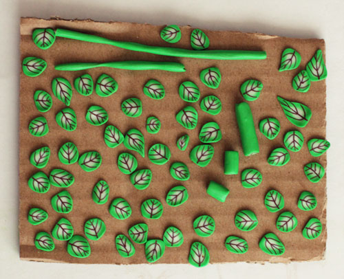

Лист

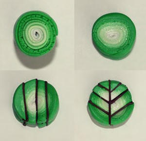

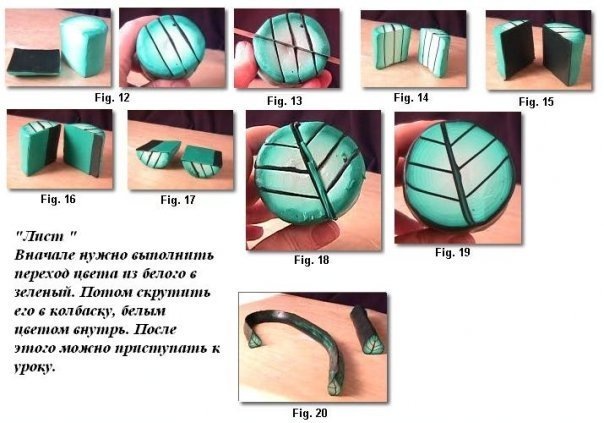

Делала по этому уроку:

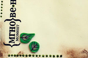

Из небольшого кусочка в итоге получается огромное количество миниатюрных листиков (за счет того, что кусочек вытягивается в длинную колбаску и далее режется; при вытягивании рисунок внутри никуда не пропадает).
Использовать буду для украшения подарков и открыток:
