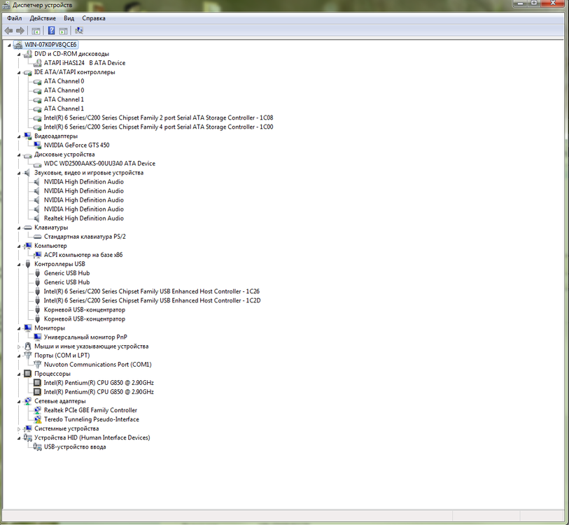

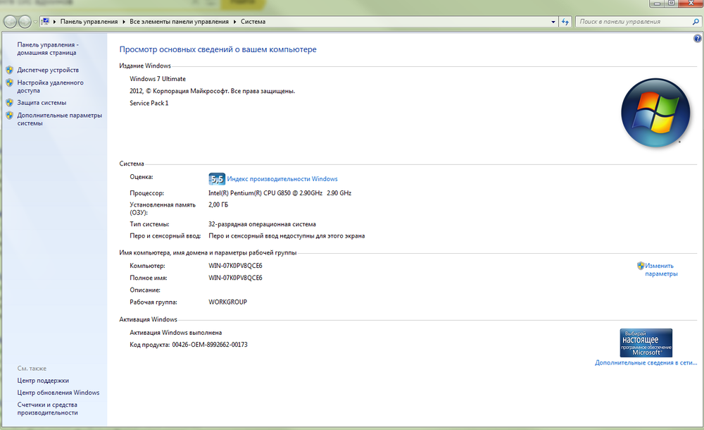

Anastasiya Опубликовано 22 октября, 2016 Автор Жалоба Поделиться Опубликовано 22 октября, 2016 Железо?? Это что? Возраст не знаю, на время взяла у отца поработать, а он не работает... Ссылка на комментарий Поделиться на другие сайты Поделиться
Anastasiya Опубликовано 22 октября, 2016 Автор Жалоба Поделиться Опубликовано 22 октября, 2016 Ссылка на комментарий Поделиться на другие сайты Поделиться
THE OLD VERMIN Опубликовано 22 октября, 2016 Жалоба Поделиться Опубликовано 22 октября, 2016 Ссылка на комментарий Поделиться на другие сайты Поделиться
THE OLD VERMIN Опубликовано 22 октября, 2016 Жалоба Поделиться Опубликовано 22 октября, 2016 Скачиваете HDTune , устанавливаете, делаете скриншот страницы Здоровье (кнопкой справа вверху), выкладываете сюда. Ссылка на комментарий Поделиться на другие сайты Поделиться
