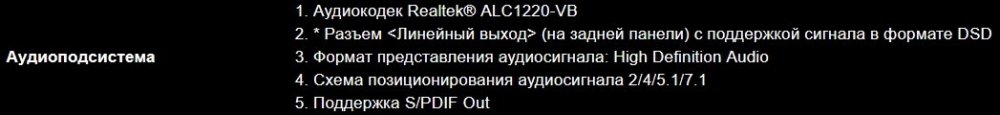

Kum36 Опубликовано 30 августа, 2021 Жалоба Поделиться Опубликовано 30 августа, 2021 Здравствуйте.Материнская плата Z390 AORUS ELITE, аудиокодек Realtek® ALC1220-VB, версия драйвера последняя.Система Windows 10x 64 Pro. Отсутствует возможность вывода многоканального звука,в частности интересует S/PDIF Out, хотя производителем платы эта возможность заявлена. Драйвера с сайта производителя ставить пробовал(более старые),результат тот же. Погуглил пишут косяк десятки. Подскажите может есть решение проблемы? Ссылка на комментарий Поделиться на другие сайты Поделиться
