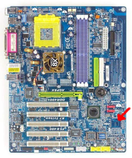

uta Опубликовано 10 сентября, 2005 Жалоба Поделиться Опубликовано 10 сентября, 2005 винт самсунг этот вроде как SATA а не SATA 2 На плате этой нет контролера SiliconImage ,зачем драйвер ставил? на диске есть драйвер для MCP Raid,сделай дискету если конечно рейд нужен. Ссылка на комментарий Поделиться на другие сайты Поделиться
NIX Опубликовано 10 сентября, 2005 Жалоба Поделиться Опубликовано 10 сентября, 2005 uta SAMSUNG SP2004C это SATA II, только если мамка поддержиает только SATA, то винт и будет работать токо как SATA Ссылка на комментарий Поделиться на другие сайты Поделиться
Razorblade Опубликовано 11 сентября, 2005 Жалоба Поделиться Опубликовано 11 сентября, 2005 ketch прикол в том,что совсем недавно у меня в руках была точно такая же плата.у этой платы отсутствует Sillicon image 150sata controller,так что можешь смело деинсталировать САТА драйвера.пахать так и так не будет,проверенно! :) Ссылка на комментарий Поделиться на другие сайты Поделиться
