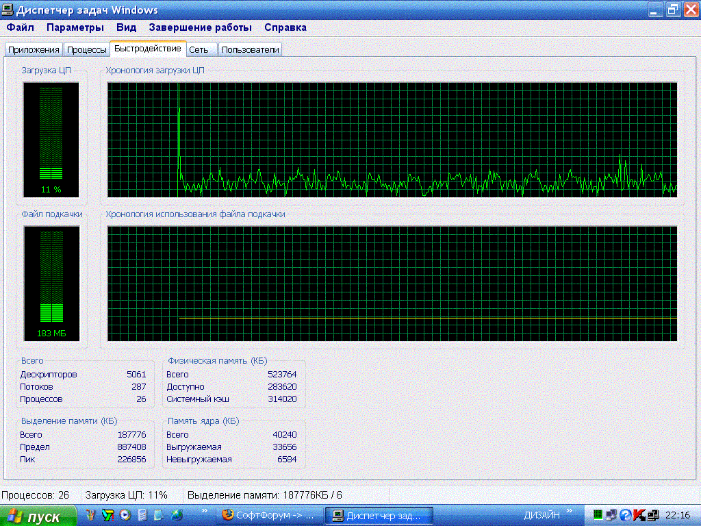

TVS Опубликовано 20 апреля, 2006 Жалоба Поделиться Опубликовано 20 апреля, 2006 (изменено) ОЙ ой ой, блин! Я забыл оставить включенным диспетчер задач. Ну ладно, попробую сегодня вечером. Напишу завтра Ты его раскрой на весь экран и последи. Вот мой скрин, пока я тут печатаю. У меня тоже виртуальной памяти занято почти 200 МВ, правда комп весь день включен и преиодически на нем работают. Причем всего памяти - 188МВ, а файл подкачки 183 МВ. Похоже, винда туда все и складывает. Если тебе винда пишет, что мало виртуальной памяти - увеличь верхнюю границу файла подкачки до 1024МВ, может быть она успокоится. Изменено 22 апреля, 2006 пользователем TVS Ссылка на комментарий Поделиться на другие сайты Поделиться
