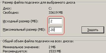

Gеneral Posted November 10, 2005 Report Share Posted November 10, 2005 xedox: проблем с ядром я не замечал... дык ради исключения глюков желательно настроить систему на самые простые настройки, отключить спящий режим(сокращает размер образа на размер оперативки), и поставить файл подкачки на один диск с системой(а чтоб был не очень большой поставить фиксированный размер от 2до20)... больше вродебы ничего особого нет... 2ALL это ленивый способ, я его рекомендую только тогда когда нет времени или желания ставить с нуля систему. имхо лучше поставить систему с нуля, а хочешь автоматизации то можно создать файл ответов... на форуме вроде как обсуждалось, в поиск ... Quote Link to comment Share on other sites More sharing options...
xedox Posted November 10, 2005 Report Share Posted November 10, 2005 Gеneral: -Понял всё кроме : поставить фиксированный размер от 2до20)... ?????? Объясни плиз Quote Link to comment Share on other sites More sharing options...
Gеneral Posted November 10, 2005 Report Share Posted November 10, 2005 xedox: заходи свойства мой компьютер,дополнительно,быстродействие ... и тама смотри на картинку... Quote Link to comment Share on other sites More sharing options...
xedox Posted November 10, 2005 Report Share Posted November 10, 2005 А всё понял ценкс.! Будепм пробовать. Quote Link to comment Share on other sites More sharing options...
