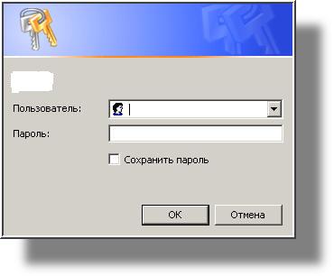

xedox Опубликовано 10 марта, 2006 Жалоба Поделиться Опубликовано 10 марта, 2006 Всем привет! Есть вопросик как отключить в системе сохранение пароля когда вылетает окошко прикрепленное ниже? p.s. поиск юзал - но он или глючит или действительно таких тем неыло(в чём я сомневаюсь) Ссылка на комментарий Поделиться на другие сайты Поделиться

xedox Опубликовано 10 марта, 2006 Автор Жалоба Поделиться Опубликовано 10 марта, 2006 Shurr: Мне надо чтоб этого пункта небыло вообще. alancor: А пароль случаем не формируется при новом подключении или при первом у меня такое окошко вылетает при доступе в нет (я сеть так настроил) и чтоб каждый пользоваетль пользовался только своим паролем а не паролем васи который поставил там галочку мне надо чтоб данный пароль не сохранялся вообще Ссылка на комментарий Поделиться на другие сайты Поделиться
Симаргл Опубликовано 10 марта, 2006 Жалоба Поделиться Опубликовано 10 марта, 2006 xedox: Я так понимаю, что ты хочешь чтоб на этой форме не было Бокса :"Сохранить пароль"? Если так, то вряд ли ты тут сможешь что-нибудь сделать - это стандартное окошко винды (или эксполрера), такие же в Опере и Мозиле... Ссылка на комментарий Поделиться на другие сайты Поделиться

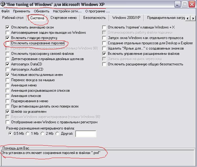

xedox Опубликовано 10 марта, 2006 Автор Жалоба Поделиться Опубликовано 10 марта, 2006 (изменено) Симаргл: нет обычная сеть - настраиваю user get - вместо ip адресов использую пароли и имена присвоенніе каждому человеку отдельно Вот с помощью такой вот програмки можно отключить функцию кеша паролей - ни этали функция отвечает за сохранение этих паролей глянь на фото Изменено 10 марта, 2006 пользователем xedox Ссылка на комментарий Поделиться на другие сайты Поделиться
Симаргл Опубликовано 10 марта, 2006 Жалоба Поделиться Опубликовано 10 марта, 2006 xedox: удобно, ничего не скажешь! Работает? Просто насколько я знаю, в WinXP пароли в pwl-ках не хранятся... Ссылка на комментарий Поделиться на другие сайты Поделиться
xedox Опубликовано 10 марта, 2006 Автор Жалоба Поделиться Опубликовано 10 марта, 2006 Симаргл: Просто насколько я знаю, в WinXP пароли в pwl-ках не хранятся Я об єтом тоже знаю - но так как программа предназначена для Хрюши то я думаю єто просто ошибка. Ссылка на комментарий Поделиться на другие сайты Поделиться

xedox Опубликовано 13 марта, 2006 Автор Жалоба Поделиться Опубликовано 13 марта, 2006 Походу програмка не сработала или єтот пункт не относиться к данному вопросу. Ссылка на комментарий Поделиться на другие сайты Поделиться
Симаргл Опубликовано 13 марта, 2006 Жалоба Поделиться Опубликовано 13 марта, 2006 (изменено) Покапался в инете, и вот что нашел... В общем так, скорей свенго этот пункт только для систем win98, который запрещает сохранение паролей в PWL-файлах, т.к. эта операция производится путем изменения параметра реестра, если это тот ключ о котором я думаю, то он есть только в Win98, в XP его нет. В Win98 она не отключает CheckBox, а просто не дает сохранятся паролю в файл... В WinXp все пароли хранятся в SAM файле - C:\windows\system32\config\ IMXO, может бы известные факты, но все же... Будем искать дальше... xedox: Если найдешь решение вопроса - напишешь? Изменено 13 марта, 2006 пользователем Симаргл Ссылка на комментарий Поделиться на другие сайты Поделиться

xedox Опубликовано 15 марта, 2006 Автор Жалоба Поделиться Опубликовано 15 марта, 2006 ВСЕМ ВСЕМ ВСЕМ !!! ГОВОРЯТ ВСЕ РАДИОСТАНЦИИ ФОРУМА СОФТОДРОМ - ОТВЕТ НА ВОПРОС ДАННОЙ ТЕМЫ НАЙДЕН ЧТОБЫ СТРОКА СОХРАНЕНИЕ ПАРОЛЯ В МЕСТЕ С ЭТОЙ ДУРАЦКОЙ ГАЛКОЙ ПРОПАЛА НУЖНО: Пуск\панель управления\администрирование\локальная политика безопастности\локальные параметры безопастности\+локальные политики \параметры безопастности\Член домена: Максимальный срок действия пароля учётных записей компьютера - выставить равным "0" Симаргл: Если так, то вряд ли ты тут сможешь что-нибудь сделать - это стандартное окошко винды (или эксполрера), такие же в Опере и Мозиле... Упорство блин двигатель прогресса. Ходили все вокруг да около. сасибо всем большёе. Жалко самому плюсик ставить нельзя :D Ссылка на комментарий Поделиться на другие сайты Поделиться
