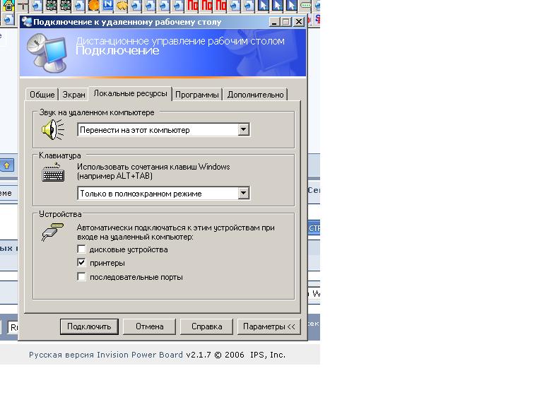

veiK Опубликовано 9 октября, 2006 Жалоба Поделиться Опубликовано 9 октября, 2006 Здорова Emax: к сожалению не нашел где в правах пользователейй можно закрыть им доступ к локальным дискам. Как уже было сказано выше. Создаешь пользователя и даешь ему права чтобы запускалась только 1 С! А диски , принтеры также можно в удаленном настраивать! Ссылка на комментарий Поделиться на другие сайты Поделиться
