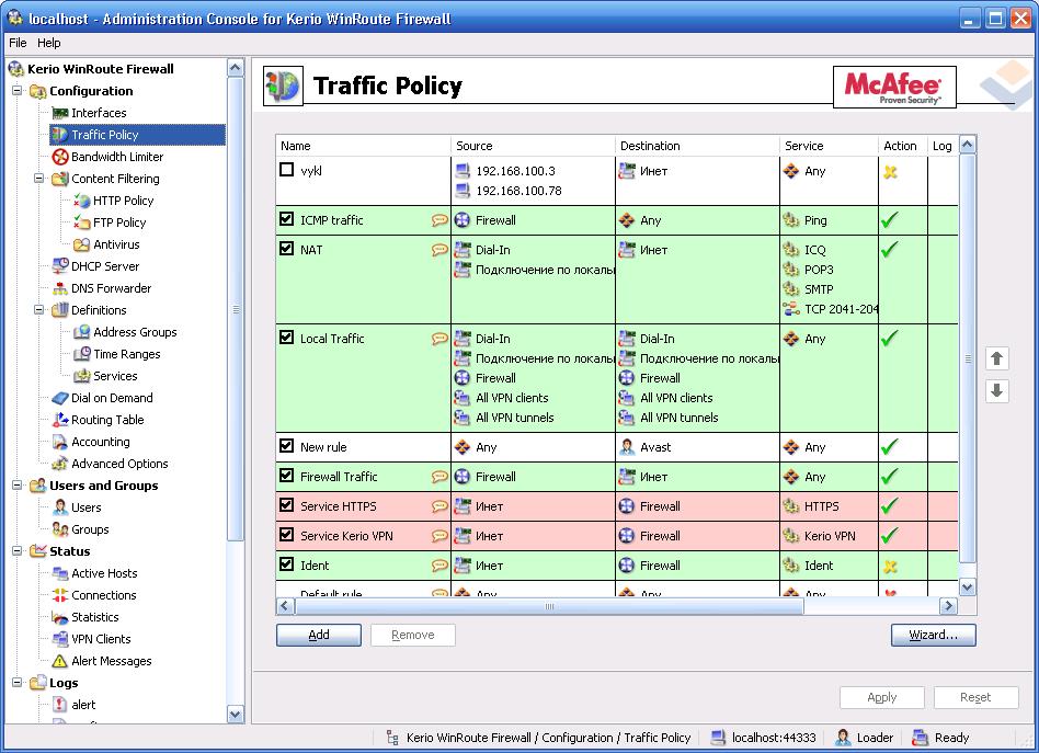

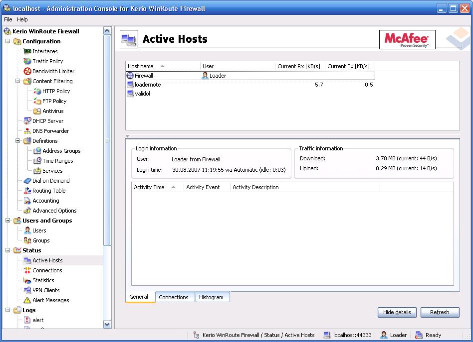

Loader Опубликовано 30 августа, 2007 Автор Жалоба Поделиться Опубликовано 30 августа, 2007 Вот смысл проблемы Траффик идет, а залогиненного юзера не видно. Вот правила Ссылка на комментарий Поделиться на другие сайты Поделиться
adm_art Опубликовано 30 августа, 2007 Жалоба Поделиться Опубликовано 30 августа, 2007 Первым поставь правило Local Traffic и отключи Protocol Inspector (на скрине просто не видно) В правиле NAT «Подключение по локалке» поменяй на «Authenticared users» и поставь галочки в графе Log. В правиле Firewoll Traffic в место Any поставь лучше сервисы которые тебе нужны (не стоит всякую фигню наружу выпускать). Во вкладке Authenticared Options поставь галку на Always require users to be … Ссылка на комментарий Поделиться на другие сайты Поделиться
Loader Опубликовано 14 сентября, 2007 Автор Жалоба Поделиться Опубликовано 14 сентября, 2007 В чем проблема я разобрался, остался вопрос как ее решить... В интернет через NAT выходят только аська и агент (кстати агент оказывается и через HTTPS работает) Жрут они не много поэтому хочу их оставить без авторизации. Причина оказалась в пункте enable non-transparent proxy ... Когда его снял сразу юзер стал отображаться... правда возникла проблема - при смене юзера траф записывается на предыдущего. Ссылка на комментарий Поделиться на другие сайты Поделиться
