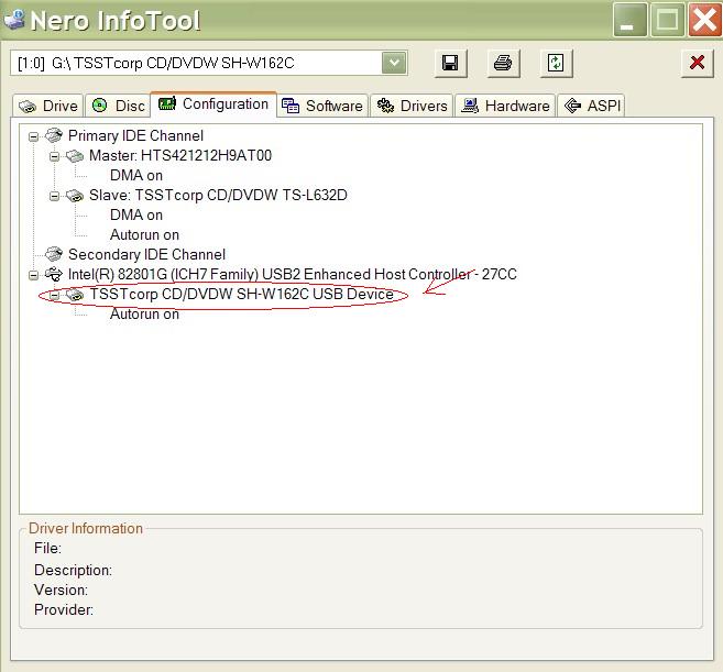

snejinka Опубликовано 26 октября, 2007 Автор Жалоба Поделиться Опубликовано 26 октября, 2007 Тролль Вы гениальный! привод начал открываться и закрываться, но почему-то не видит дисков, никаких ни двд ни сд Неро инфо тул выдает вот это, може , что надо сменить в кофигурации ? Ссылка на комментарий Поделиться на другие сайты Поделиться
Silver_Ghost Опубликовано 28 октября, 2007 Жалоба Поделиться Опубликовано 28 октября, 2007 snejinka: а другие устройства USB работают нормально? Скажем, флешка? Пробовали подключать к другому порту USB? Может, блок питания привода проверить? Ссылка на комментарий Поделиться на другие сайты Поделиться
Razorblade Опубликовано 28 октября, 2007 Жалоба Поделиться Опубликовано 28 октября, 2007 snejinka: Смени привод. Если "райтмастеры" накрываются медным тазом, то их воссресить уже ничем нельзя. Поначалу многим клиентам на работе устанавливал самсунги и литеоны, потому как в первое время появления ДВД на рынке, ничего по большому счету, кроме них и не было. Рынок был не таким насыщенным как щас. Восстанавливал многим перепрошивкой, но, из этих приводов, в рабочем состоянии оставалось процентов - 30. Советую к приобретению, либо Pioneer 212D либо Plextor 810A. Будешь довольна. Первый стоит порядка 30 евреев, второй - 60/70. Ссылка на комментарий Поделиться на другие сайты Поделиться
