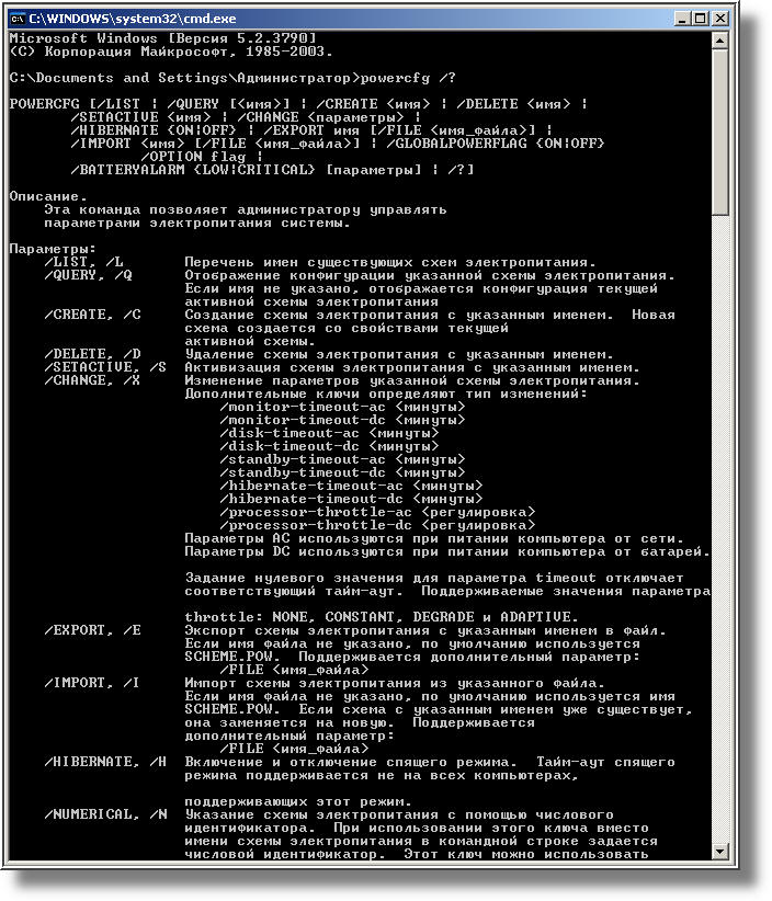

Andrey_al Опубликовано 3 декабря, 2007 Жалоба Поделиться Опубликовано 3 декабря, 2007 Команду powercfg из командной строки не выполниш потому что винда не знает что это это за команда а набрать сначала cmd не судьба? а потом уже powercfg /? и увидишь все возможные варианты Ссылка на комментарий Поделиться на другие сайты Поделиться

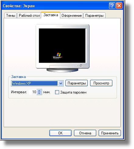

Andrey_al Опубликовано 3 декабря, 2007 Жалоба Поделиться Опубликовано 3 декабря, 2007 (изменено) Как это в панели управления Винтукей-сервера нет управления электропитанием???? Это шутка? я, кажется, понял где собака порылась... :), у уважаемого господина lift'a нет админских прав на сервере терминалов, а входит он под аккаунтом user через удаленный рабочий стол, и у него в этом случае, действительно, нет прав изменять многие параметры на сервере... это картинка из под юзера на сервере терминалов, там, действительно, кнопа Питание отстутствует и многие настройки, естественно, тоже, что, скорее всего, логично...не нужно удаленным пользователям менять настройки сервера по своему усмотрению, иначе сервер просто уронят через два часа Изменено 3 декабря, 2007 пользователем Andrey_al Ссылка на комментарий Поделиться на другие сайты Поделиться

Andrey_al Опубликовано 3 декабря, 2007 Жалоба Поделиться Опубликовано 3 декабря, 2007 (изменено) Твои скриншеты мне не интересны и не имеют отношения к теме топика. только потому что они мои? очень напрасно, они сделаны на действующей серверной оси и, вполне, отражают реальную обстановку Я еще раз повторяю проблему: а я еще раз подсказываю тебе решение этой проблемы: зайди на сервер терминалов под аккаунтом админа и все вкладки будут на месте и все настройки доступны, под акком пользователя удаленного стола эти настройки изменить не получится О нарушении тобой правил я отписал администрации похоже единственное, что у тебя получается хорошо :) это писать, а теперь попробуй почитать, тебе давно уже ответили на твой вопрос Изменено 3 декабря, 2007 пользователем Andrey_al Ссылка на комментарий Поделиться на другие сайты Поделиться
