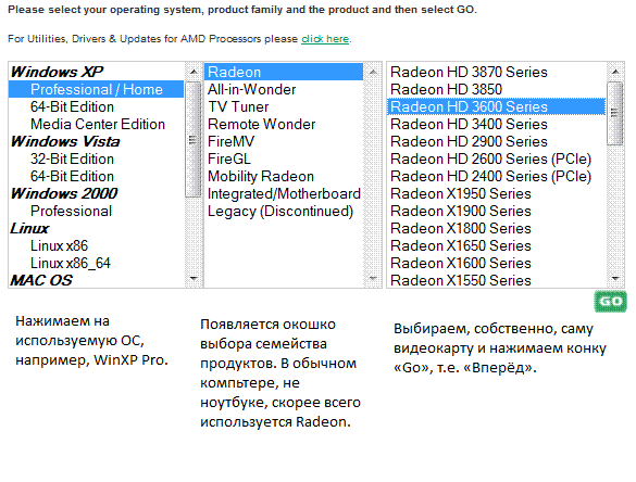

Сыр Опубликовано 12 июля, 2008 Жалоба Поделиться Опубликовано 12 июля, 2008 Тогда можно попробовать обновить драйвер видеокарты отсюда: http://ati.amd.com/support/driver.html Ссылка на комментарий Поделиться на другие сайты Поделиться
Алика Опубликовано 12 июля, 2008 Автор Жалоба Поделиться Опубликовано 12 июля, 2008 Тогда можно попробовать обновить драйвер видеокарты отсюда: http://ati.amd.com/support/driver.html А как там все это делать? Попыталась выделить Виндос ХР - не получается. А ничего, что у меня новый комп и соответственно новая карта? Ссылка на комментарий Поделиться на другие сайты Поделиться
Сыр Опубликовано 12 июля, 2008 Жалоба Поделиться Опубликовано 12 июля, 2008 А ничего, что у меня новый комп и соответственно новая карта? А какая разница? Гарантии за это вряд ли лишат)) Ссылка на комментарий Поделиться на другие сайты Поделиться
Алика Опубликовано 12 июля, 2008 Автор Жалоба Поделиться Опубликовано 12 июля, 2008 Ну сделала все, нажала на go, потом выскочила страница http://game.amd.com/us-en/drivers_catalyst...p=xp/radeonx-xp вся на аглицком, а там на что жать? На всякий случай посмотрела, может этого go было достаточно, ан нет. До этого копалась в HTML своего сайта, назначила цвет красный - выходит синий, пишу синий - выходит красный. Мой комп дальтоник! :blush2: Ссылка на комментарий Поделиться на другие сайты Поделиться
Сыр Опубликовано 12 июля, 2008 Жалоба Поделиться Опубликовано 12 июля, 2008 На этой страничке нажимаем красную синюю ссылочку "Catalyst Software Suite" Ссылка на комментарий Поделиться на другие сайты Поделиться
Алика Опубликовано 12 июля, 2008 Автор Жалоба Поделиться Опубликовано 12 июля, 2008 (изменено) На этой страничке нажимаем красную синюю ссылочку "Catalyst Software Suite" УРА! УРА! УРА! ИСЧЕЗ ДУРАЦКИЙ КРАСНЫЙ ЦВЕТ :blush2: Дай бог здоровья! Во время установки дрова сказали, что такие дрова уже установлены и они будут переустановлены. Загадка однако. Изменено 12 июля, 2008 пользователем Алика Ссылка на комментарий Поделиться на другие сайты Поделиться
