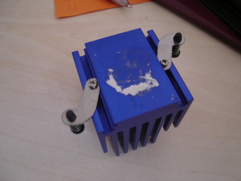

Razorblade Опубликовано 6 августа, 2008 Жалоба Поделиться Опубликовано 6 августа, 2008 SpiceStas: Материнка какая? Обычно на северных мостах часто дохнут кулеры. Работать работают, а первые пару минут невозможное тарахтение. Если будет продолжатся подобное, смени кулер и можешь заменить его залмановским радиатором. Точное название модели не помню...ZM... какой-то там.. Фотку прикрепил. Крепеж не из самых легких, надо приснаровится, верно установив сразу в 2х позициях к плате. Ссылка на комментарий Поделиться на другие сайты Поделиться
