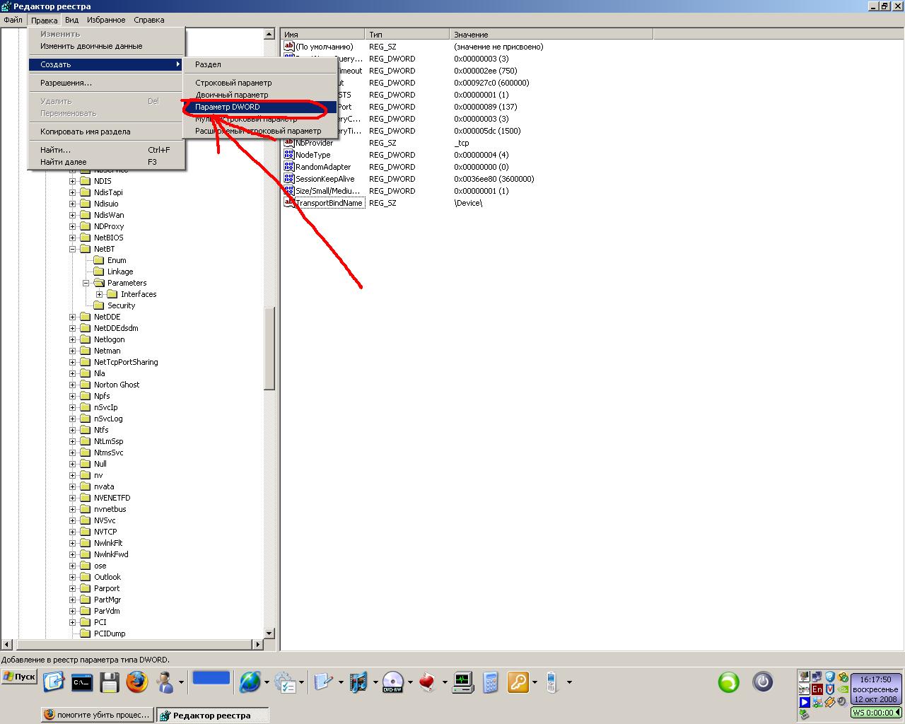

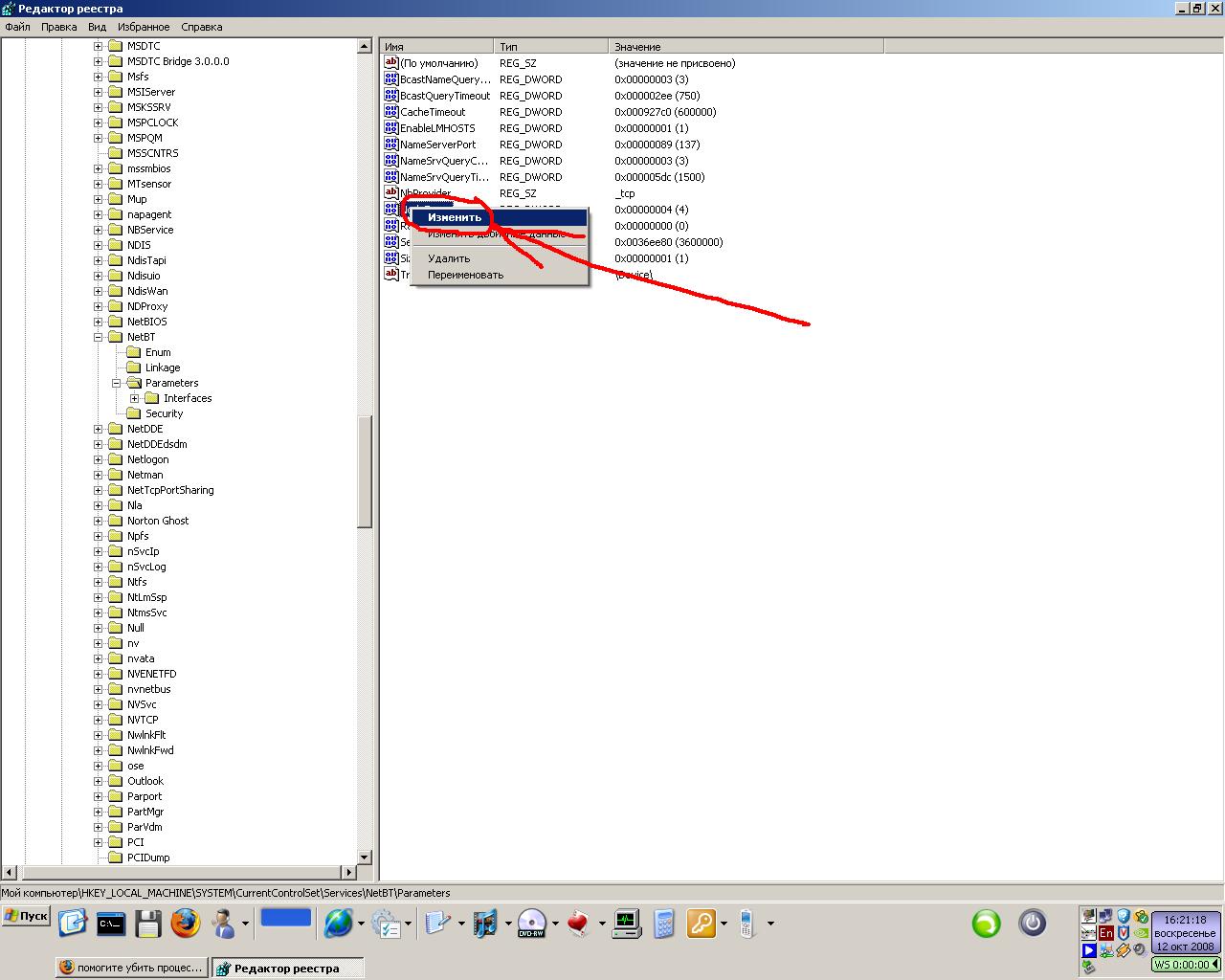

Форматцевт Опубликовано 12 октября, 2008 Жалоба Поделиться Опубликовано 12 октября, 2008 ][akeR::*11: а может ли хватить того, что я перевел модем в роутер от ошибки, вернее процесса connections tray... думаю что да, но и стоит всё же определить тип узла. Заменяем Новый параметр #1 на NodeType Думаю всё понятно из скринов :) Ссылка на комментарий Поделиться на другие сайты Поделиться

Форматцевт Опубликовано 12 октября, 2008 Жалоба Поделиться Опубликовано 12 октября, 2008 ][akeR::*11: перезагрузись... чудес не бывает или ошибся или не там создал или не так назвал или и тд. :) Ссылка на комментарий Поделиться на другие сайты Поделиться
