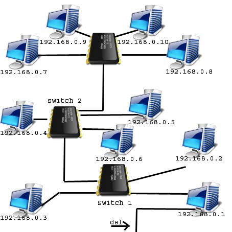

farick1987 Опубликовано 23 января, 2009 Жалоба Поделиться Опубликовано 23 января, 2009 прикрепил файл там схема сети посмотрите пожалуйста будет ли она работать? Ссылка на комментарий Поделиться на другие сайты Поделиться
DJFlint Опубликовано 23 января, 2009 Жалоба Поделиться Опубликовано 23 января, 2009 Будет, только вопрос - зачем DSL подключен к 192.168.0.1, можно же напрямую в Switch1. Ссылка на комментарий Поделиться на другие сайты Поделиться
farick1987 Опубликовано 23 января, 2009 Автор Жалоба Поделиться Опубликовано 23 января, 2009 Будет, только вопрос - зачем DSL подключен к 192.168.0.1, можно же напрямую в Switch1. этот комп главный стоит две сетевых карты,доступ в net через него Ссылка на комментарий Поделиться на другие сайты Поделиться
Darth Emil Опубликовано 23 января, 2009 Жалоба Поделиться Опубликовано 23 января, 2009 farick1987: т.е. раздает инет? Нормально, у меня на работе также ;) Ссылка на комментарий Поделиться на другие сайты Поделиться
Yezhishe Опубликовано 23 января, 2009 Жалоба Поделиться Опубликовано 23 января, 2009 Вполне стандартная и рабочая схема. Если расстояние между свитчами выдержано в пределах стандарта (~100m) - проблем не вижу. Ну и, надеюсь, на шлюзе стоит нормальный Firewall... Ссылка на комментарий Поделиться на другие сайты Поделиться

farick1987 Опубликовано 24 января, 2009 Автор Жалоба Поделиться Опубликовано 24 января, 2009 всем спасибо,все понятно. тему можно закрывать. Ссылка на комментарий Поделиться на другие сайты Поделиться
