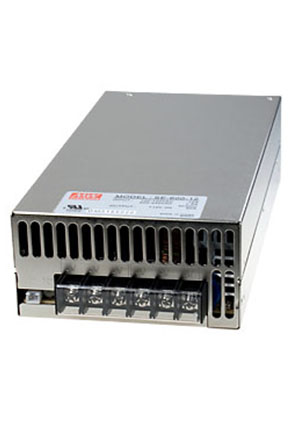

Valery Опубликовано 16 июня, 2009 Жалоба Поделиться Опубликовано 16 июня, 2009 PAN: Боюсь что с питанием будут просто офигенные проблемы. Тебе нужно два блока питания ~220\-12-15 по крайней мере по киловатту каждый. Даже страшно что-то тут советовать. Если делать самому трансформаторный блок питания, то сложно найти такой готовый транс, да и его переноска проблематична. Можно поискать готовые решения, это готовые импульсные блоки питания, которые продаются в магазинах радиокомпонентов типа Платан, и другие. Возможно что-то можно соорудить на четырех вот таких: Это блок питания SE-600-12, 12 вольт, 600 ватт. Цена одной штуки в Платане 5230.00 руб. Думайте сами, решайте сами, иметь или не иметь..... (с). Ссылка на комментарий Поделиться на другие сайты Поделиться
