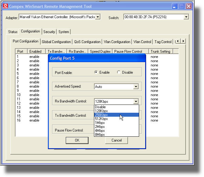

Andrey_al Posted September 13, 2009 Report Share Posted September 13, 2009 (edited) другой вариант, один из простых, заменить твой свитч на управляемый, например такой, не пугайся, это не всегда сложно и дорого... пропускная способность каждого порта регулируется довольно просто в некоторых пределах, приблизительно вот так: а может есть койнить софт, который ограничивает скорость непосредственно с компа? есть и такой софт, на софтодроме его можно легко найти, например довольно неплохая программа BWMeter, она больше предназначена для учета трафика, но и функция шейпера в ней есть Edited September 13, 2009 by Andrey_al Link to comment Share on other sites More sharing options...
