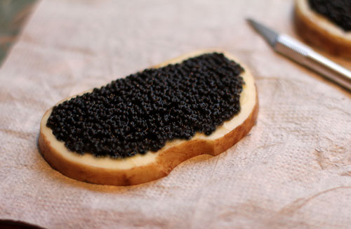

Saule Опубликовано 3 декабря, 2011 Автор Жалоба Поделиться Опубликовано 3 декабря, 2011 Amber Dragoness, NatM, спасибо! Давно хотелось попробовать сделать мыльные бутерброды с икрой. И наконец-то! Довольная, как слоник. Ссылка на комментарий Поделиться на другие сайты Поделиться
NatM Опубликовано 3 декабря, 2011 Жалоба Поделиться Опубликовано 3 декабря, 2011 Давно хотелось попробовать сделать мыльные бутерброды с икрой Гостям надо быть осторожными ))) Вдруг, кто-то решит, что настоящий! ))) Очень правдоподобно! Ссылка на комментарий Поделиться на другие сайты Поделиться

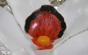

angelolchik Опубликовано 6 декабря, 2011 Жалоба Поделиться Опубликовано 6 декабря, 2011 Saule, я хотела бы спросить, как Вы делаете детали разных цветов? Например "яблочко". Листики одного цвета, само яблочко - другого. Каждую деталь заливаете отдельно или потом как-то закрашиваете? Как у Вас получаются такие чёткие границы? Ссылка на комментарий Поделиться на другие сайты Поделиться

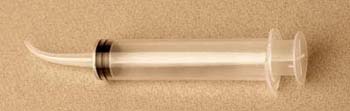

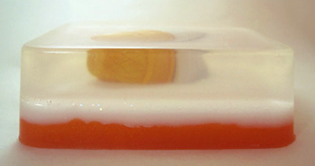

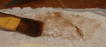

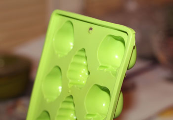

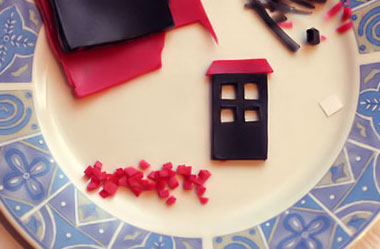

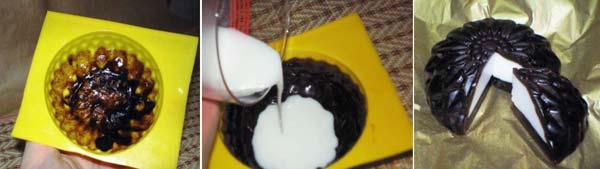

Saule Опубликовано 22 декабря, 2011 Автор Жалоба Поделиться Опубликовано 22 декабря, 2011 Всем большое спасибо! И с красной икрой получилось, но не успела сфотографировать, на радостях сразу и раздарила. Saule, я хотела бы спросить, как Вы делаете детали разных цветов? angelolchik, очень интересный вопрос, спасибо! Есть несколько способов создания разноцветных фигурок. 1. Если форма для мыла позволяет, имеет рельефность и содержит соответствующие выступы, то мыло разных цветов поэтапно заливается в разные отделения (так, как вам это нужно). Для более удобной работы с миниатюрными деталями можно воспользоваться шприцом; а в мыловарных магазинах иногда встречаются специально предназначенные для этого приспособления, шприцы с удобным носиком: Если форма не позволяет работать с деталями полноценно, но нужная рельефность есть, то заливку можно делать, зафиксировав форму под нужным вам углом. К примеру, в тех же яблочках цветные части расположены только с одной стороны, поэтому можно поставить форму почти вертикально и сначала залить стенки листиков и черенка. И как только мыло немного окрепнет, дозалить всё остальное. 2. В некоторых случаях поверхности формы "обмазываются" расплавленным мылом другого цвета. Делается это перед тем, как заливать основную массу. Тонко, кисточкой, если это стенки бутерброда: Толстым слоем, если это зефир в шоколаде (фото отсюда): 3. Роспись. Также, вполне допустимо раскрашивание каких-либо деталей уже после того, как мыло застынет и будет вынуто из формы. Для этого краситель лучше развести. Например, в спирте или глицерине (можно добавить и горячей мыльной основы). Возможно и припудривание сухими красителями. Здесь только нужно иметь в виду, что нанесенный таким образом рисунок, скорее всего, смоется после первого же использования. Но раскрашенные фигурки можно заливать в мыло. Тут всё зависит от вас. 4. Плюс фигуры можно собирать из нескольких кусочков, склеивая их прозрачной расплавленной основой (такие фигурки, как правило, предназначаются для последующей заливки в мыло). Капаем немного основы на поверхность, прикладываем детали друг к другу и какое-то время под давлением держим, как клей. Для наглядности простой домик: Ссылка на комментарий Поделиться на другие сайты Поделиться

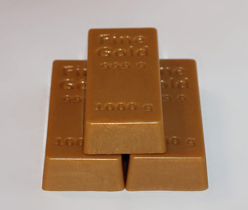

Saule Опубликовано 24 декабря, 2011 Автор Жалоба Поделиться Опубликовано 24 декабря, 2011 Золотые слитки. совет При использовании золотого перламутра (который вне мыла выглядит идеально подходящим) цвет в итоге получался таким: . Если вдруг столкнетесь с такой же проблемой, то цвет получила: желтый + коричневый + желтый перламутр. Лимоны. Ссылка на комментарий Поделиться на другие сайты Поделиться
