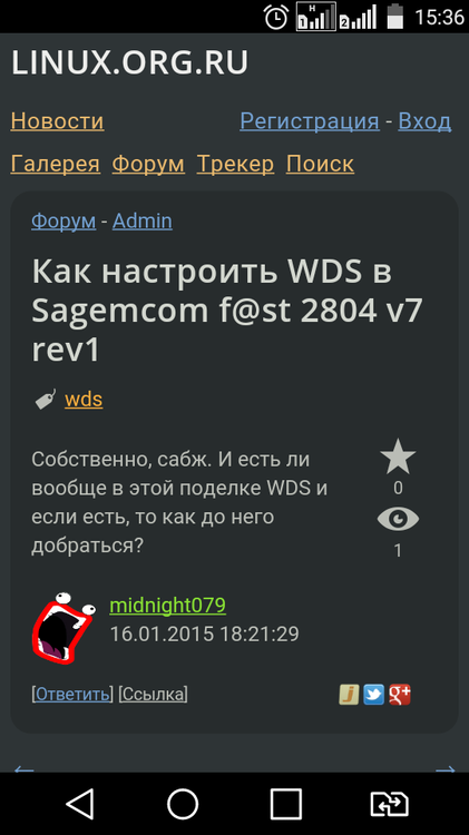

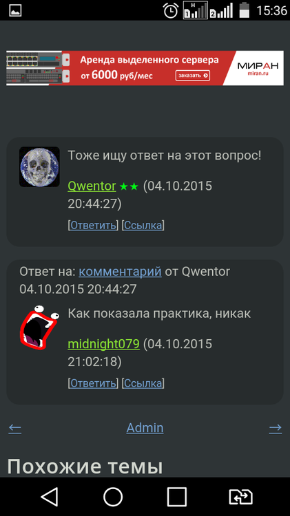

Карбюратор Опубликовано 6 октября, 2016 Автор Жалоба Поделиться Опубликовано 6 октября, 2016 Поэтому я и ищу прошивку. Погуглив узнал что на стандартной прошивке этой функции нет. Ссылка на комментарий Поделиться на другие сайты Поделиться
