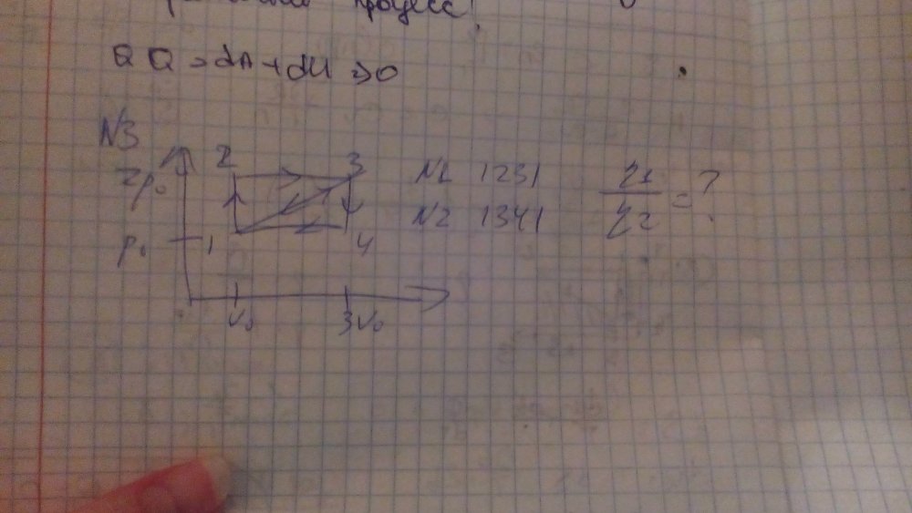

Annnnnnnnya Опубликовано 31 мая, 2017 Жалоба Поделиться Опубликовано 31 мая, 2017 Задача. Найти отношение КПД Помогите, пожалуйста. С подробными объяснениями Ссылка на комментарий Поделиться на другие сайты Поделиться
Teddy_Bear Опубликовано 1 июня, 2017 Жалоба Поделиться Опубликовано 1 июня, 2017 (изменено) Работу A посчитал. Здесь S- интеграл от V1 до V2 (В большинстве случаев 3Vo и Vo) 1-2 и 3-4: А12 = SPdV т.к. dV=0, то А=0 Изохора. 2-3: A23 = SPdV = 3Vo 2Po - Vo 2Po = 4VoPo Изобара при постоянном Р = 2Ро. Легко интегрировать. 4-1: A41 = SPdV = VoPo-3VoPo= -2VoPo Изобара при постоянном Р = Ро.. 1-3: Сложнее. Выражаем Р(V) = PoV/(2Vo)+P0/2 A13 = SPdV = Po/2 S (1+V/Vo)dV = Po/2 {3Vo+9Vo^2/(2Vo)-Vo-Vo^2/(2Vo)}=3PoVo Соответственно, 3-1: А31 = - 3VoPo С работой разобрались. Теперь надо Q найти. А! Так нам не надо находить Q. Нам же надо отношение кпд. Q1=Q2=Qo так как минимальные и максимальные температуры в точках 1 и 3 общие для обоих циклов. Итак A1 = A12+A23+A31=0+4VoPo-3VoPo=VoPo A2 = A13+A34+A41 = 3VoPo+0-2VoPo=VoPo КПД1 = A1/Q0 КПД2 = A2/Q0 Отношение КПДов = 1 P.S.Ручки-то помнят! Изменено 1 июня, 2017 пользователем Teddy_Bear Ссылка на комментарий Поделиться на другие сайты Поделиться
