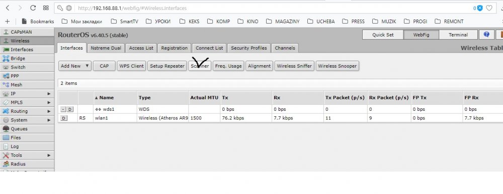

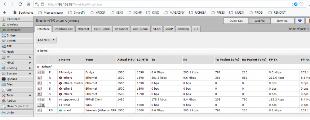

Indemion Posted January 11, 2018 Author Report Share Posted January 11, 2018 (edited) Пытался уже несколько раз пользуясь подсказками из сети не получается. Mikrotik RB941-2nD-TC основной и TP Link TL-841 ND репитер.. Может кто подскажет алгоритм ?? С TP-LNK у меня всё получается, а вот с Mikrotik не очень. Создаю в Wireless Tables > WDS, нажимаю scanner и вместо ожидаемого представления доступных устройств ничего не происходит, а вместо этого Mikrotik уходит в перезагрузку или ещё что-то но связи с сетью нет 15 20 мин..?? Edited January 12, 2018 by Indemion Link to comment Share on other sites More sharing options...
DJFlint Posted January 12, 2018 Report Share Posted January 12, 2018 Так не надо в Микротике делать сканирование. Только ТП-Линк. Link to comment Share on other sites More sharing options...
Indemion Posted January 12, 2018 Author Report Share Posted January 12, 2018 Что делать с микротиком ?? У меня заводская настройка + я создал WDS .. Link to comment Share on other sites More sharing options...
Jmd Posted January 13, 2018 Report Share Posted January 13, 2018 так не надо его вообще трогать включаете wds на tp-link сканируете эфир, выбираете свой микротик, вводите пароль, перегружаетесь и на tp-linke должен появиться интернет. Не знаю, какая у вас ревизия, возможно надо будет еще попробовать изменять тип wds: auto, wds1, wds2, это некая заморочка tp-link, что они под этим понимают можно только догадываться. .. ДА!, еще по поводу настроек: подсеть должна быть одинаковая для обоих роутеров: например Мт= 192.168.0.1, ТП = 192.168.0.2 + шлюз 192.168.0.1 + dns 192.168.0.1 у вас я вижу 192.168.88.1 на МТ, значит, соответственно, на ТП 192.168.88.2 /192.168.88.1/192.168.88.1 IP tp-linka можно прописать в статические ip MT тут еще может быть засада в их совместной работе: диапазон адресов, которые выдает МТ, но тут уже вам пробовать если он выдает, например 192.168.88.100 - 192.168.88.200, то начните с присваивания ТП адреса 192.168.88.100, шлюз и dns - ip Мт. Link to comment Share on other sites More sharing options...

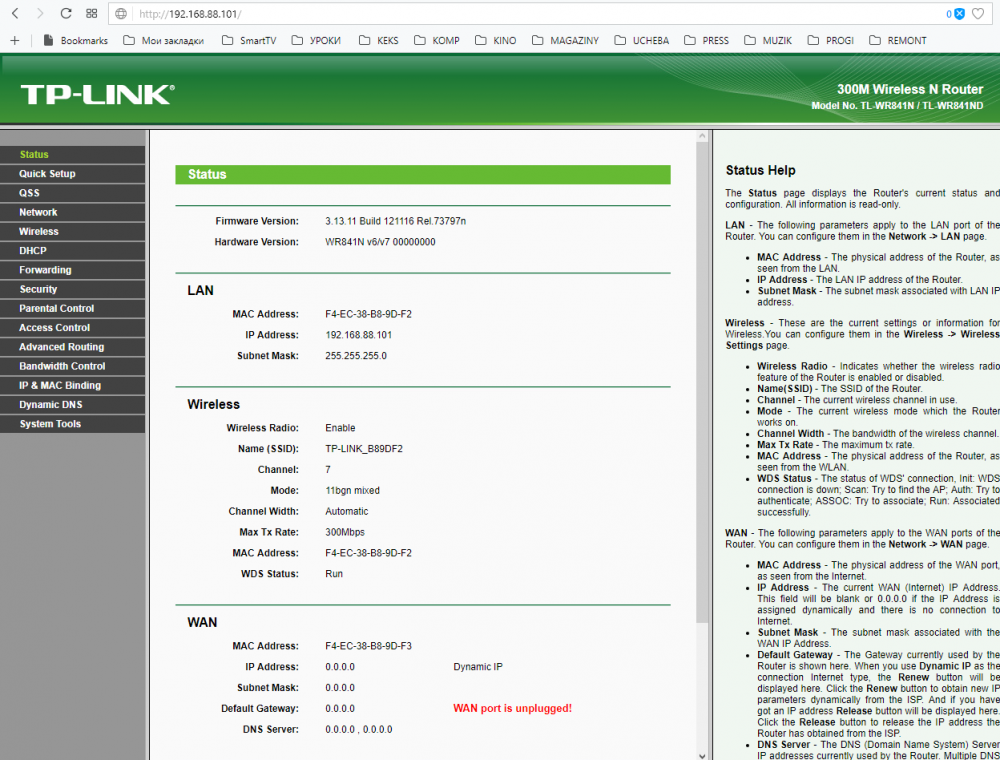

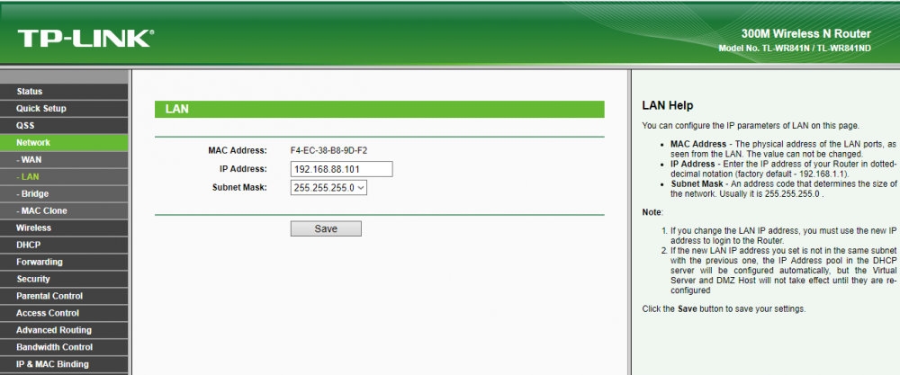

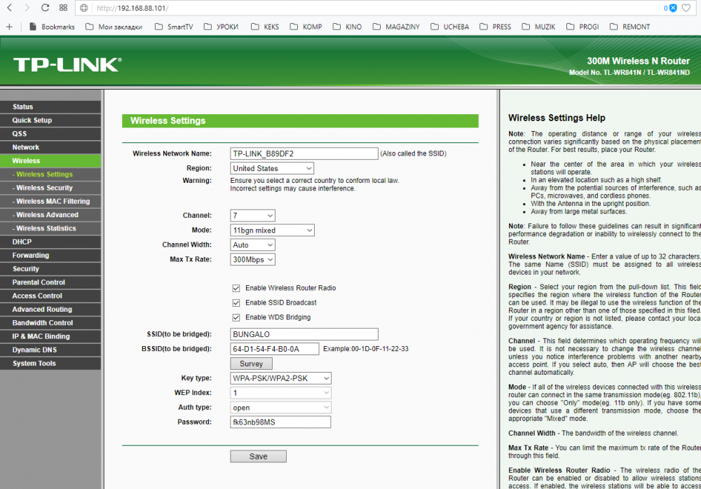

Indemion Posted January 15, 2018 Author Report Share Posted January 15, 2018 (edited) Edited January 16, 2018 by Indemion Вот мои настройки TP Link to comment Share on other sites More sharing options...

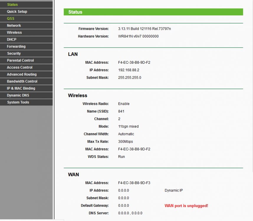

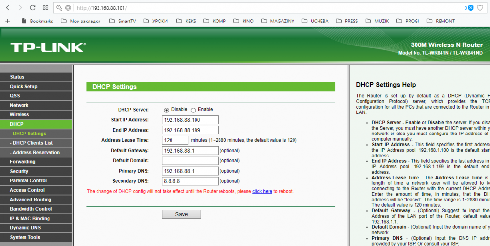

Indemion Posted January 16, 2018 Author Report Share Posted January 16, 2018 (edited) В 13.01.2018 в 10:43, Jmd сказал: ДА!, еще по поводу настроек: подсеть должна быть одинаковая для обоих роутеров: например Мт= 192.168.0.1, ТП = 192.168.0.2 + шлюз 192.168.0.1 + dns 192.168.0.1 у вас я вижу 192.168.88.1 на МТ, значит, соответственно, на ТП 192.168.88.2 /192.168.88.1/192.168.88.1 Кстати, вопрос. А где я в TP настрою dns и шлюз ?? В LAN этого нет, да и быть не должно.. Только в DHCP , но он отключен.. А подключения WAN в TP нет.. (смотрите скрины) Edited January 17, 2018 by Indemion Link to comment Share on other sites More sharing options...
Jmd Posted January 23, 2018 Report Share Posted January 23, 2018 извините, что поздно, отвечаю, но именно там. Хот он и отключен, но эффект все равно дает., а по другому интернет может не работать. Вообще я на всех своих тп-линках прописывал резервацию для ip адресов оборудования. (одинаковые) и не отключал dhcp. Link to comment Share on other sites More sharing options...

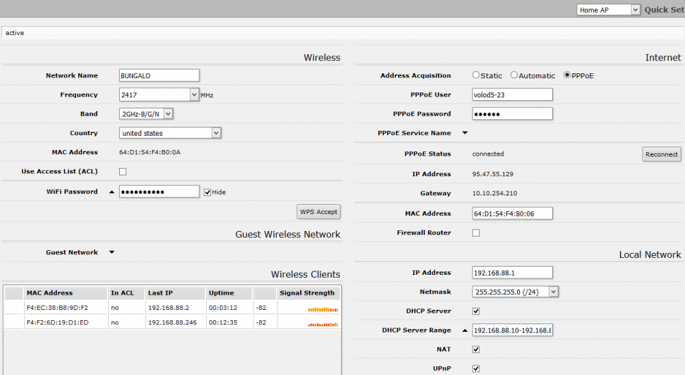

Indemion Posted February 1, 2018 Author Report Share Posted February 1, 2018 Итак начнем ! 1. Имеется 2 роутера: Mikrotik RB941-2nD-TC и Tp-Link TL-WR841ND. Требуется создать мост WDS между ними, основной роутер Mikrotik. 2. Оба роутера перепрошиты до последних версий: MikroTik-6.41. Tp-Link-3.13.11 Build 121116 Rel.73797n для железа V7. MIKROtIK 3. Mikrotik основной роутер в него заходит НЭТ по PPPoE. Заводские настройки, я ничего не сбрасывал и не перенастраивал с нуля. IP 192.168.88.1 Mask 255.255.255.0(/24) Pool 192.168.88.10-192.168.88.254. Только сделал постоянный канал 2417 MHz, этот канал Tp-Link определяет, как 2-й. Wireless network name: BUNGALO, регион USA. TP-LINK 4. На Tp-Link сделал настроил LAN: IP 192.168.88.2 Mask 255.255.255.0 5. Потом настроил WDS: Wireless network name: 841, регион USA, поставил 2-й канал, нашёл сеть создаваемую MikroTik, ввёл пароль и тип шифрования (такие как на Mikrotik) - подклюился к ней(главная страница Tp-Link показывает - WDS Status: Run) 6. Настроил DHCP: DHCP Server: Disable, Pool: нули, Gateway: 192.168.88.1, DNS: 192.168.88.1 7. Ещё я отклюил QSS (WPS) * Подключаюсь к сети 841(TP-LINK). Настройщик сети windows пишет, что соединение ограничено. При вводе ipconfig показыет: APIPA т.е. никто ему адрес не выдал Автонастройка IPv4-адреса . . . . : 169.254.241.123 Маска подсети . . . . . . . . . . : 255.255.0.0 Основной шлюз. . . . . . . . . : Ясно, что нет Нэта и к роутеру нельзя подклюиться. Настраиваю (для проверки) статику на интерфейсе IPv4-адрес. . . . . . . . . . . . : 192.168.88.15 Маска подсети . . . . . . . . . . : 255.255.255.0 Основной шлюз. . . . . . . . . : 192.168.88.1 DNS............................: 192.168.88.1 Сам себя пингую - ок. Пингую Tp-Link - 192.168.88.2 - ok. Пингую Mikrotik - 192.168.88.1 - Превышен интервал ожидания для запроса и Заданный узел недоступен..... К Tp-Link подклюится можно, а к Mikrotik нет и НЭТа ясно нет.. * Подключаюсь к сети BUNGALO(Mikrotik) Адаптер по прежнему на статике (на динамике тоже самое по пингам и есть НЭТ): IPv4-адрес. . . . . . . . . . . . : 192.168.88.15 (246 полуил потом через DHCP Mikrotika) Маска подсети . . . . . . . . . . : 255.255.255.0 Основной шлюз. . . . . . . . . : 192.168.88.1 DNS............................: 192.168.88.1 Пингую Mikrotik - 192.168.88.1 - ок Пингую Tp-Link - 192.168.88.2 - ok. К Tp-Link подклюится можно, к Mikrotik тоже можно и НЭТ есть.. Вывод: Что-то на Mikrotike не даёт или блокирует получение IP адреса для компа по DHCP на Tp-Link .. Может Firewall или ещё какие настройки..? Link to comment Share on other sites More sharing options...
