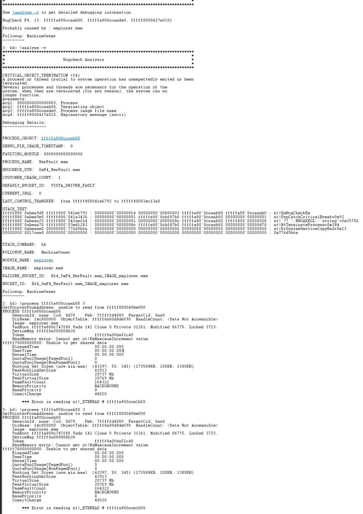

Sadol Опубликовано 27 августа, 2025 Жалоба Поделиться Опубликовано 27 августа, 2025 При загрузки компа через полминуты вылетает синий экран смерти. При удалении драйверов видеокарты (и в безопасном режиме) работа компьютера в норме. Пробовал устанавливать драйвера с официального сайта пишет что несовместимы с оборудованием. Установил драйвера из драйверпака опять вылетает в синий экран. Пока работаю без видеокарты. Ссылка на комментарий Поделиться на другие сайты Поделиться
kvazimoda Опубликовано 27 августа, 2025 Жалоба Поделиться Опубликовано 27 августа, 2025 (изменено) Дамп бы увидеть. А без этого, и без понимания что за видеокарта, какая система, какой софт стоит и т.д. и т.п. можно долго гадать. Изменено 27 августа, 2025 пользователем kvazimoda Ссылка на комментарий Поделиться на другие сайты Поделиться
Sadol Опубликовано 28 августа, 2025 Автор Жалоба Поделиться Опубликовано 28 августа, 2025 К сожалению дамп не сохранился (наверное после удаления драйверов папка очистилась). А по железу всё как в подписи профиля, ничего не изменилось. Система Win 7. Ссылка на комментарий Поделиться на другие сайты Поделиться
Sadol Опубликовано 28 августа, 2025 Автор Жалоба Поделиться Опубликовано 28 августа, 2025 (изменено) После установки драйверов. 082825-8455-01.rar Изменено 28 августа, 2025 пользователем Sadol Ссылка на комментарий Поделиться на другие сайты Поделиться
kvazimoda Опубликовано 29 августа, 2025 Жалоба Поделиться Опубликовано 29 августа, 2025 Синий экран возникает из-за того, что explorer.exe не смог прочитать какой-то там адрес в памяти. Быстрое гугление показало, что часто это проблема в видеодрайвером. Да, я капитан очевидность Вы пробовали ставить старые версии драйвера? Что-нибудь из врёмен Win7? Какую-нибудь версию 466.xx или 471.xx? Пробовали ставить на чистую систему? Если на чистой системе с разными версия драйвера возникает синий экран или возникает ошибка о несовместимости оборудования, то скорее всего, проблема аппаратная. 1 Ссылка на комментарий Поделиться на другие сайты Поделиться
Sadol Опубликовано 30 августа, 2025 Автор Жалоба Поделиться Опубликовано 30 августа, 2025 Скачивал драйвера с оф, сайта выпуска 2017, 2018 гг (не помню номер версии) они просто не устанавливались. Появлялась надпись что там какая то несовместимость. Тогда я установил драйвера из пакета драйвер пак. Результат вылетание в синий экран, а дамп памяти я выложил сюда. Следующий шаг я проверил систему на целостность системных файлов командой sfc/scannow. После проверки выдало что обнаружены ошибки но программа не смогла некоторые исправить. Погуглив пробовал исправить проблему, ничего не помогло. В конечном итоге нашел прошлогоднюю точку восстановления системы и откатился на неё. Пока работа компа в норме. А вот проверка командой sfc/scannow так и выдает что не все файлы восстановлены. Переустанавливать систему пока не хочу. Ссылка на комментарий Поделиться на другие сайты Поделиться
