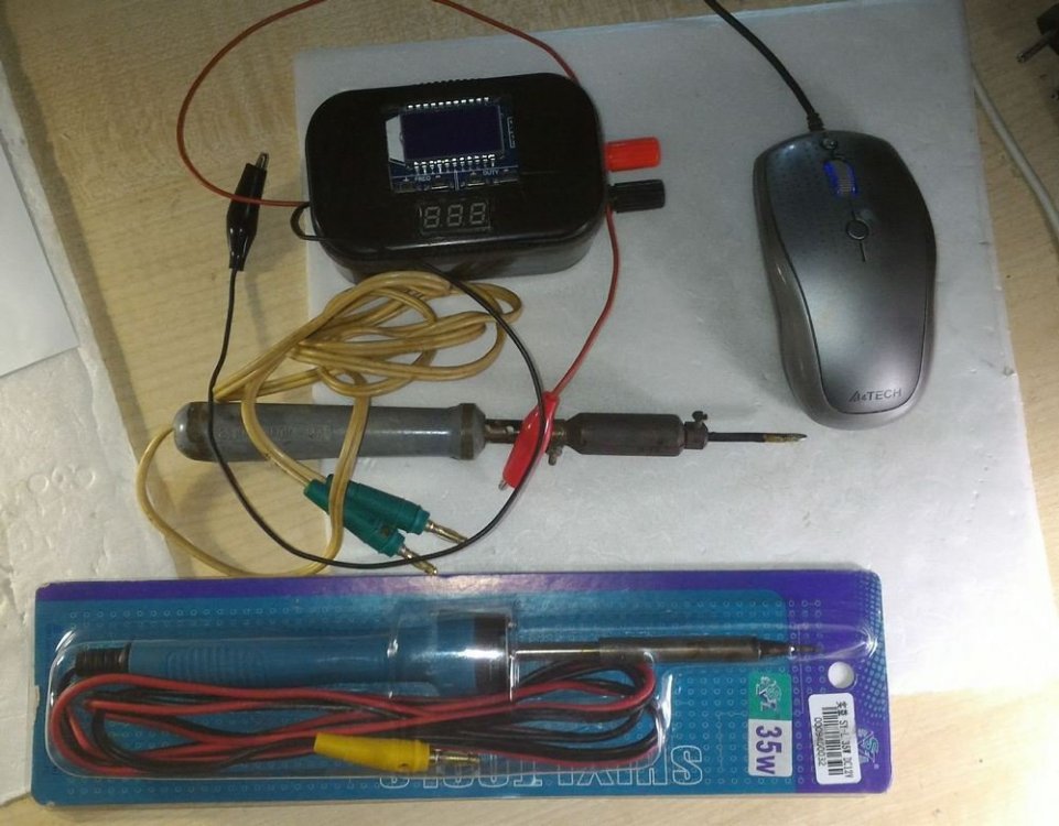

Valery Опубликовано 25 января, 2020 Жалоба Поделиться Опубликовано 25 января, 2020 Небольшая статья по мобильным паяльникам, то есть таким, которым не требуется привязка к электросети. Данный текст не раскрывает всех имеющихся для этого возможностей, а касается только тех средств с которыми я работал, и которые имеются у меня в наличии. Как-то в 90е годы меня попросили восстановить электропроводку на ВАЗовской Шестерке после загорания. Машину неудачно варили, и от сварки сгорел жгут проводов идущий вдоль правого порога. Жгут полностью перегорел на две части на расстоянии примерно 5 см, и оплавился на расстоянии сантиметров 30 от места повреждения в обе стороны. Дело сильно осложняло то, что всё это происходило в гараже, в котором не было электричества, и воспользоваться паяльником было невозможно. Я освобождал провод из жгута до неповрежденного места, находил ему пару с другой стороны, и делал вставку из кусочка провода. Все соединения делал при помощи обычных скруток. Затем всё это целиком от одного до другого неповрежденных участков заматывал в изоленту. Таким образом на каждый провод у меня получалось по две скрутки. Всё вроде заработало нормально, проблем с этим не было, но понятно что такой ремонт это до поры - до времени, а потом или отказ, или не дай бог загорание. И у меня до сих пор есть некоторое чувство вины, как только вспомню про этот ремонт, хотя машина эта вскоре была продана, а сейчас скорее всего её уже и не существует. А потом устанавливал на свою машину автомагнитолу. Тоже была чертова туча скруток. Еще тогда я подумал, - хорошо бы заиметь какой-то паяльник, которым можно было бы пользоваться без наличия электросети. О чем и пойдет речь ниже. И как эта проблема решается в наше время, и как бы я решил эту проблему сейчас, исходя из своих текущих возможностей. Всё сказанное в этом тексте чисто моё ИМХО, и не является руководством к действию. Данный текст несет только ознакомительный характер. Сперва - небольшой экскурс в историю. Все знают что такое паяльная лампа, или хотя бы слышали такое выражение. Но наверно не все знают почему она собственно "паяльная". Паяльная она потому что когда-то применялась для пайки. Точнее для разогрева паяльника. А паяльник представлял из себя медный брусок насаженный на длинную рукоятку. У меня в гараже нашелся вот такой, явно самодельный: Даже не знаю откуда он взялся. Такой паяльник нагревался от внешнего источника тепла, у продвинутых ремонтников от паяльной лампы, а вообще хоть от какого, хоть от костра или печки, а затем им паяли до тех пор пока он не остывал, затем снова нагревали. Такими паяльниками пользовались автомеханики для ремонта латунных автомобильных радиаторов, и слесаря при ремонте различной техники, ну хотя бы при нужде запаять жестяной тазик или другую (не алюминиевую) посуду. В электротехнике такие паяльники вряд ли применялись, разве что если нужно было запаять что-то массивное. Как сейчас помню, мне лет десять было, и я наблюдал как мой отец с таким паяльником и зажженной паяльной лампой лезет по приставной лестнице на крышу, что бы припаять кабель к наружной телевизионной антенне. (Как только не убился, и не устроил пожар. Все говорят "лихие 90е", но 70е были ещё более лихие, кто бы ему позволил сейчас делать что-то подобное). Сейчас такие паяльники так же используются, хотя паяльные лампы часто заменяются чем-то более удобным, например газовыми горелками разных типов. Продолжая эту же тему, нельзя не упомянуть о газовых паяльниках. Появились они очень давно, и широко используются и сейчас. Если вбить в Гугл "газовый паяльник", можно убедиться сколь велико их разнообразие. Газовый паяльник часто представляет из себя заправляемую от обычного баллона для заправки зажигалок ёмкость, к которой присоединяются различные насадки, как простая горелка для формирования горящей газовой струи, так и собственно паяльный стержень с переходником, внутри которого находится сетка пропитанная составом для беспламенного горения (каталитического окисления) газа. Состав этот содержит платину, и это довольно недешевая забава, и потому качественные и надежные газовые паяльники стоят дорого, хотя встречаются и дешевые образцы, у которых состав довольно быстро выгорает. Но купить новый переходник с указанной пусть некачественной но дешевой сеткой будет не так и дорого, что-то в районе 150 рублей. Паять можно как просто горелкой, используя проволочный припой, так и насадкой со стержнем, как обычным электропаяльником. Процесс розжига и использования дешевого газового паяльника, видео (85 МБ): https://www.dropbox.com/s/p42sgxl81t3ptxs/Gas_soldering_iron.mp4?dl=0 Все указанные выше паяльники скорее всего можно использовать как какое-то аварийное средство, когда например оторвался какой-то провод скажем в машине, или каком-то другом месте где нет электросети, можно по быстрому запаять используя такие паяльники. Но использовать их в наше время изо дня в день по моему мнению хорошего мало, тут надо использовать электропаяльники, к рассмотрению которых и приступаем. В те времена на предприятиях часто использовались паяльники на 36 вольт (и сейчас используются). Но в продаже они бывали редко, да и с работы их вряд ли кто-то тырил, потому как зачем они нужны, если их дома некуда включать. Такого паяльника у меня не было, но если бы был, то его вполне можно было бы использовать. Правда для этого понадобилось бы три автомобильных аккумулятора. Но дело происходило не в чистом поле а в гаражах, и это не особо запредельное требование. Один аккумулятор я бы взял с ремонтируемой машины, второй снял бы со своей, ну и где-то нашел еще один, одолжил бы у соседа. Соединил бы их последовательно, вот вам и 36 вольт. Если бы паяльник был на 40-60 ватт, (а они чаще всего и были на такую мощность), то можно предположить что заряда хватило бы довольно надолго. А учитывая небольшой объём работ, аккумуляторы бы даже не успели бы заметно разрядиться. В настоящее время у меня есть такие низковольтные паяльники, один советский на 36 вольт, и два китайских на 12, которые уже были описаны в разных темах этого форума. Например здесь, и здесь. Сейчас я мог бы поступить и по-другому, взял бы автомобильный инвертор на 220 вольт, и спокойно бы запаял всё что хотел обычным 220 вольтовым паяльником, от одного автомобильного аккумулятора. На фото, - паяльники на 36 и на 12 вольт, и самодельный ШИМ-регулятор который может работать с обоими. 12 вольтовый паяльник требует всего одного автомобильного или иного достаточно мощного 12 вольтового аккумулятора. Все электропаяльники описанные выше хоть и могут работать в местах где нет электросети, но мобильными они не являются, то есть и те и другие требуют какого-то рабочего места, к которому было бы подведено то или иное напряжение, и взять паяльник и уйти с ним вдаль не получится. Тут возникает вопрос, - а существуют ли истинно мобильные паяльники, которые можно достать из кармана и сразу же паять. Ну конечно да. Их достаточно много разновидностей, как с внешним так и с внутренним питанием. Но сперва начну издалека. В продаже есть паяльные стержни сразу содержащие нагреватель на 5 вольт мощностью 8 ватт. Стоят они недорого, и есть на Алиэкспрессе: Собственно вот и всё, подключаем один провод к корпусу такого нагревателя, а второй к центральному стержню, свободные концы подключаем к пауэрбанку способному развивать без обмана примерно до 1,5А при 5В, и всё, мобильный паяльник готов. Некоторые люди так и поступают. Правда нужно добавить в цепь питания кнопку без фиксации. Для чего - расскажу ниже. Но есть и другие, самые разные варианты, лишь два из немалого количества которых я могу представить в этом посте. Первый вариант, это довольно продвинутый паяльник с сенсорным управлением и таймером ограничения длительности работы, с питанием при помощи USB кабеля от пауэрбанка. Ну и второй тип паяльника, который использует тот же самый нагреватель, но питается от внутреннего источника питания: Насчет этого паяльника и его источника остановлюсь поподробнее. По задумке конструкторов это должны быть три гальванические батарейки АА очень высокого качества, что само собой разумеется вещь не из дешевых. И даже они не способны обеспечить нормальный нагрев такого паяльника, так как обеспечивают только 4,5 вольт, тогда как нагреватель 5 вольтовый. Многие пытались применить NiMH аккумуляторы, но такой паяльник с ними не работает от слова совсем. Напряжение получается даже меньше 4 вольт. Лучше всего для питания такого паяльника использовать Ni-Zn аккумуляторы, которые так же были описаны на этом форуме. (Наконец-то я нашел им применение). Суммарное напряжение трех таких аккумуляторов как раз около 5 вольт, а если они недавно заряжались, то и больше. Но, есть большое НО. Эти аккумуляторы не купишь в любом киоске, им требуется специальное зарядное устройство, так что имеет место лишняя возня. Так что если кто-то собирается обзавестись мобильным паяльником, я бы рекомендовал купить с питанием от USB, описанный чуть выше. Пауэрбанки теперь не редкость, есть у всех, подключил и пользуйся, да и тяжесть невелика. Второе НО. Нагреватели эти работают с большим перегревом, и даже по данным производителя развивают более 400 градусов. Потому для того что бы они не перегорели слишком быстро, время работы нагревателя надо ограничивать собственно временем пайки. У описанного выше паяльника для этого имеется таймер, а описанный ниже батарейный паяльник имеет кнопку без фиксации, нажимать на которую нужно только на время пайки. Паяльник разогревается очень быстро, буквально за секунды, так что это не особо мешает. Но всё равно, если кто-то хочет заиметь какой-то из 5 вольтовых паяльников, желательно сразу прикупить и пару-тройку нагревателей на запас, стоят они недорого. Кто-то скажет, - Ха! 8 ватт! Для чего такой паяльник нужен! Фиг бы ты автомобильные провода запаял, мощности бы не хватило, разве что для тонкой электроники это годится. Ну да, особо массивные вещи не запаяешь, хотя кто мешает сперва подогреть их газовой горелкой? А провод сечением 1,5 мм паяется без доп. подогрева не то что бы уж совсем на ура, но вполне уверенно и качественно. Видео (74МБ): https://www.dropbox.com/s/cvw8qq3j17ol24x/Battery_soldering_iron.mp4?dl=0 Но всё равно, даже и такие паяльники вряд ли можно использовать на постоянной основе, это всего лишь какие-то аварийные средства на случай постапокалипсиса. Ну или если какой-то проводок оторвётся от приёмника где-то в походе. Ссылка на комментарий Поделиться на другие сайты Поделиться

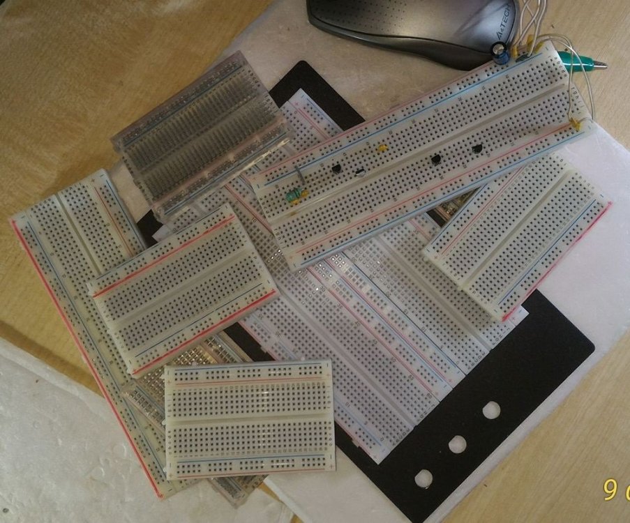

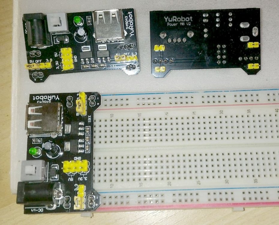

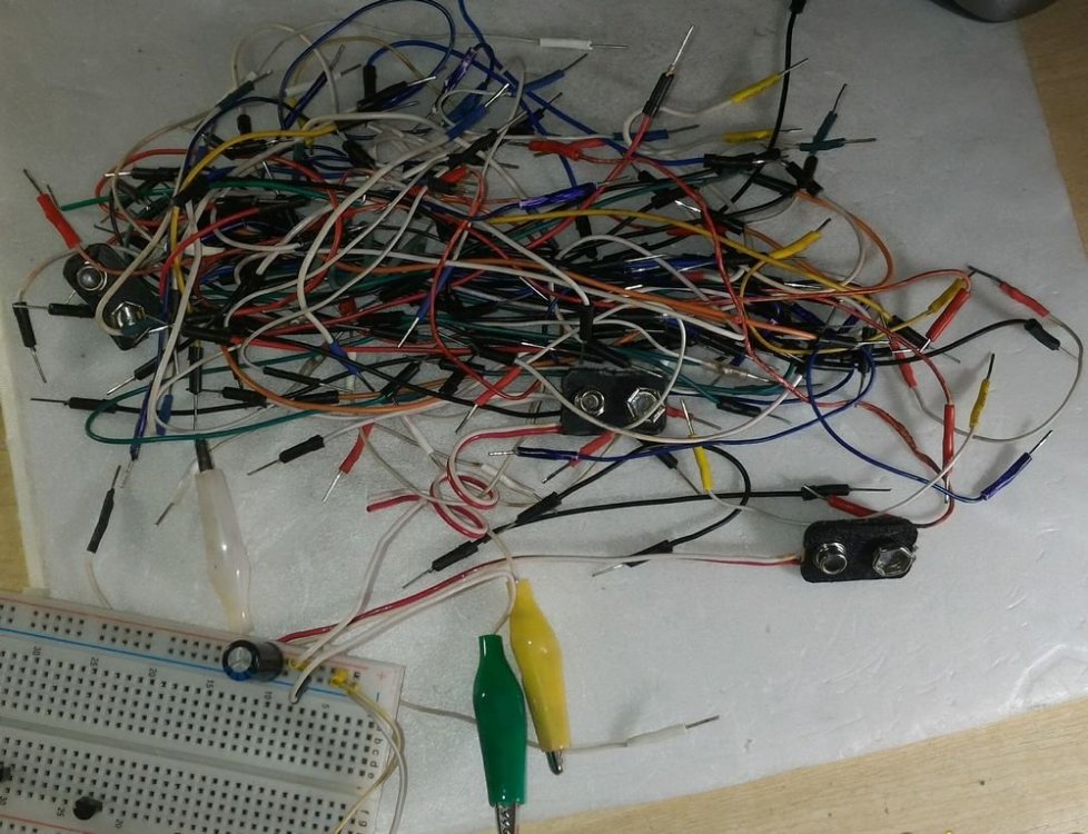

Valery Опубликовано 9 февраля, 2020 Жалоба Поделиться Опубликовано 9 февраля, 2020 (изменено) Немного расскажу о т.н. беспаечных макетных платах, как они устроены и как ими пользоваться. Так же немного о разных аксессуарах для таких плат, для чего они нужны и как их можно сделать самостоятельно. Такие платы в наше время очень популярны, потому что при их помощи можно по-быстрому что-то собрать, а потом или пользоваться собранным достаточно долго, (пока не повылетают детали), либо разобрать практически без ущерба для самой платы и деталей, и использовать снова, например собрав другую схему. Так же удобно делать подбор номиналов деталей, просто вытаскивая одни, и вставляя другие. Такие платы представляют из себя пластмассовый корпус, внутри которого расположены пружинящие контакты соединенные в группы, о этом соединении пойдет речь ниже. Такие платы бывают многих разновидностей, как по размеру (количеству контактов) так и по конструкции, и конечно я не смогу рассказать об их всех. У меня есть одни из самых распространенных плат, представляющих из себя две соединенных вместе группы контактов, и две шины питания. Внутренние соединения таких плат я изобразил на рисунке: Как видим (на первой картинке), есть две независимые группы контактов соединенные по пять поперек платы, по центру платы вдоль имеется разрыв для установки микросхем в DIP корпусах, или других деталей с расположением выводов в два ряда. При установке той или иной детали, (чаще всего конечно микросхемы) в этот разрыв, каждый из выводов окажется подключен к собственной группе контактов, на собственной стороне платы. Контакты располагаются по сетке 2,54х2,54 мм, - пропуски в сетке по одному контакту. Шины питания проложенные по краям вдоль платы независимы и от друг друга, и от остальных контактов. Потому на них могут быть разные напряжения, что полезно например при использовании двухполярного питания, или двойного питания с разными напряжениями. У особо крупных плат шины питания могут иметь разрывы. Конструктивно шины питания прикрепляются к основной плате защелками, и могут быть сняты. Либо наоборот, могут быть добавлены дополнительные. Обратная сторона платы имеет двусторонний скотч защищенный пленкой, для установки платы в какое-то устройство. Шины питания я обычно соединяю попарно, что бы можно было брать и напряжение и "массу" с любой стороны платы, где это удобнее. Платы симметричны, и их можно располагать любой стороной. Вряд ли какую-то более-менее серьёзную схему можно собрать без дополнительных аксессуаров. Чаще всего это просто перемычки. Их можно разделить на жесткие и гибкие. Жесткие можно изготовить из провода диаметром 0,3 - 0,4 мм. Провод может быть как голый, так и изолированный. У меня есть покупной набор изолированных перемычек, и несколько самодельных голых, изготовленных из облуженного провода подходящего диаметра. Можно использовать обрезки выводов резисторов и других деталей. Если провод просто медный, то его желательно облудить самостоятельно, это повысит надежность соединения. Из голого провода я так же делаю точки для подсоединения измерительных приборов. (Третья сверху картинка, самодельные перемычки лежат отдельно). Гибкий провод так же имеется в продаже в виде наборов, у меня есть и покупной набор, и перемычки сделанные самостоятельно. Сделать их просто, нужно взять хороший монтажный провод сечением где-нибудь 0,25 мм2, ну или что-то подобное. Штырьки можно сделать из отрезков проволоки подходящего диаметра, и припаять их к проводу. Места пайки можно прикрыть термоусадкой. У меня такие штырьки сделаны из выводов мощных резисторов. (Четвертая картинка). Полезно сделать по нескольку перемычек разной длины примерно от 5 до 15 см. А так же потребуются провода для внешних соединений, оснащенных крокодилами, и какими-то другими разъёмами, которые могут понадобиться в конкретном случае. Второй аксессуар который может понадобиться, это стабилизатор напряжения для макетных плат. Самые простые выглядят так: На плате имеется две микросхемы- стабилизатора (кренки) на 5 и 3,3 вольта, и джамперы с помощью которых можно установить любое из этих напряжений для любой шины. На фото оба джампера установлены на 5 вольт. Так же имеется выключатель питания с индикатором, разъём для подключения к внешнему питанию, и USB порт, на который выводится 5 вольт, видимо для использования этой платы как зарядного устройства для разной аппаратуры. Ток правда не особо велик. С обратной стороны имеются штырьки для установки стабилизатора в плату. Напряжение 5 вольт используется конечно часто, но не всегда, если требуется иное напряжение, скажем 9 или 12 вольт, его приходится подавать от внешнего БП, или как это часто бывает у меня - от аккумулятора. Существуют определенные правила по установке деталей в такие платы. Но самое первое и простое - если выводы детали расположены в ряд, то устанавливаем её вдоль платы. Изменено 9 февраля, 2020 пользователем Valery Ссылка на комментарий Поделиться на другие сайты Поделиться

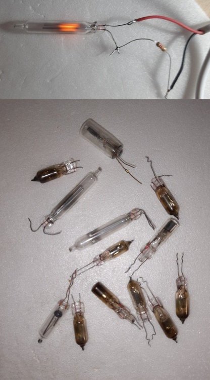

Valery Опубликовано 28 августа, 2022 Жалоба Поделиться Опубликовано 28 августа, 2022 Немного расскажу о неоновых индикаторных лампах скажем так общего назначения. Рекламных трубок и других ламп специального назначения касаться не буду. Эти лампы были и остаются достаточно простым способом индикации наличия высокого напряжения. Их можно встретить встроенными в различные индикаторы, выключатели, розетки, разветвители питания, индикаторные отвертки и т.п. Плюсы - очень маленький ток зажигания, простота включения, возможность работать с любой полярностью и с переменным или постоянным током, чего не скажешь о светодиоде. В неоновой лампе буквально нечему ломаться, это стекляшка и две железки. Потому она в щадящем режиме, и при условии что не будет нарушена герметичность баллона может непрерывно проработать десятки лет. Минусы - высокое напряжение зажигания, маленькая яркость. Потому неонки годятся разве для индикаторов. Реже для совсем неяркой подсветки или ночника. Неонка может служить не только индикатором наличия напряжения, но и примерно показывать какое именно напряжение на неё поступает. То есть быть примитивным вольтметром. Олдскулы по этому поводу вспомнят советские фотовспышки, где неонка поначалу мигала, а затем начинала светиться непрерывно, тем сообщая что конденсатор зарядился, и вспышка готова к работе. Существуют лампы изначально предназначенные для работы в качестве вольтметра, но о них я говорить не буду, поскольку близко их никогда не видел. Неоновые лампы учитывая импортные образцы имеют буквально огромное количество разновидностей, и обо всех рассказать не получится. Можно считать что характеристики у них более-менее одинаковые и примерно такие: Напряжение зажигания - 100 вольт, напряжение погасания - 50 вольт, рабочий ток до 1 mA. Хотя лампы некоторых типов могут работать на крайне малых токах. Например они могут светиться если их просто держать в руке недалеко от ЛЭП или антенны достаточно мощной радистанции. Основные различия - есть лампы с цоколями, при чем цоколи могут быть самые разные, как винтовые так и байонетные. В России самые популярные из цокольных ламп это отечественные ТН-02, и ТН-03. Или же бесцокольные, которые представляют из себя стеклянный баллон с двумя выводами. У меня в данный момент дома нашлись только такие. Иногда встречаются неонки с белыми баллонами. Это та же самая неонка, только на баллон изнутри нанесен люминофор, который в свою очередь может светиться любым цветом, хотя мне попадались только зеленые. Задача: Есть несколько неизвестных нам неоновых ламп, нужно их включить в сеть 220 вольт. То что мы считаем неонкой, может ей не оказаться, потому сперва проверяем её мультиметром на наличие сопротивления. Его не должно быть ни на каком пределе. Затем берем резистор сопротивлением примерно 150-250 килоом, и мощностью 0,25-0,5 ватт, присоединяем его в разрыв любого вывода. То есть последовательно с лампой. Включаем и смотрим. Если свечение нестабильно и лампа хаотически мигает, значит ток мал и нужно уменьшить сопротивление. Если свечение слишком яркое, кроме красно-оранжевого появился фиолетовый оттенок, то наоборот, нужно увеличить сопротивление. Обычное сопротивление резистора для широко распространенных ламп где-то примерно 150 килоом. Крайне малый ток зажигания неоновой лампы позволяет создать т.н. индикаторную отвертку, которая служит для поиска фазы. Стрелкой обозначен щуп, а квадратом - контактная площадка к которой нужно прикоснуться пальцем. Казалось бы цепь разомкнута, и лампа не должна светиться, но нет, человек который держит в руках такую отвертку либо заземлен, либо обладает достаточно большой ёмкостью и постепенно заряжается через резистор. Не желательно применять резисторы менее 1 мегаома, или иметь при работе хороший контакт с заземлением. Индикаторная отвертка не является индикатором наличия или отсутствия напряжения, например перед работой с каким-то электрооборудованием, для этого используется указатель напряжения с двумя щупами. На предприятиях такие отвертки запрещены. Неоновые лампы могут работать как примитивный счетчик Гейгера, для обнаружения гамма излучения. Для этого последовательно с ней включается пьезо динамик, и на всю сборку через резистор подается такое напряжение, которого лампе совсем немного не хватает что бы загореться. Ну например конкретная лампа загорается при 100 вольтах, а мы подадим 95 вольт. При пролете частицы сквозь лампу внутри неё возникает дополнительная ионизация газа, лампа вспыхивает, что приводит к скачку тока, напряжение при этом падает и лампа гаснет. Динамик издает щелчок. Чем чаще следуют щелчки тем сильнее излучение. При работе на сетевом напряжении лампа зажигается и гаснет 100 раз в секунду, и каждый раз происходит ионизация газа и пробой промежутка между электродами. Потому неоновые лампы могут быть источником радио- и электрических помех, потому их нежелательно использовать в аудио или радио аппаратуре. Ссылка на комментарий Поделиться на другие сайты Поделиться
