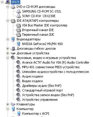

SpiceStas Опубликовано 3 января, 2006 Жалоба Поделиться Опубликовано 3 января, 2006 у меня комп при загрузке постоянно зависает, то это когда, только появляется картинка WXP, то ли это уже когда появляется рабочий стол и зависают часики. Вот это тоже уже достало. С 5 раза включаю. Уже так намучался. Плиз. помогите. может это из-за видеокарты, драйверов? плиз помогите. может вам это чем-то поможет ? Ссылка на комментарий Поделиться на другие сайты Поделиться
Lexiron Опубликовано 3 января, 2006 Жалоба Поделиться Опубликовано 3 января, 2006 Ну, если дело не в железе, то переустанови винду, с дровами. У меня тоже GeForce 2, а дрова надеюсь у тебя вместе с компом шли, а не в базе данных с виндой. ___________________________________________ Учение – свет, а неученее чуть свет, так на работу. Ссылка на комментарий Поделиться на другие сайты Поделиться
SpiceStas Опубликовано 3 января, 2006 Автор Жалоба Поделиться Опубликовано 3 января, 2006 да уже 100 раз переустанавливал. у меня как появился комп постоянно такое. а дрова именно с родных брал. Ссылка на комментарий Поделиться на другие сайты Поделиться
Lexiron Опубликовано 4 января, 2006 Жалоба Поделиться Опубликовано 4 января, 2006 Ты именно винду переустанавливал, или начистую ставил? ___________________________________________ Учение – свет, а неученее чуть свет, так на работу. Ссылка на комментарий Поделиться на другие сайты Поделиться
SpiceStas Опубликовано 4 января, 2006 Автор Жалоба Поделиться Опубликовано 4 января, 2006 Ты именно винду переустанавливал, или начистую ставил? ___________________________________________ Учение – свет, а неученее чуть свет, так на работу. удалял всё с диска С и ставил обратно. Ссылка на комментарий Поделиться на другие сайты Поделиться
Alex Опубликовано 4 января, 2006 Жалоба Поделиться Опубликовано 4 января, 2006 У меня так же было. Думаю из за жёсткого диска. Поменял проблем нет. тьфу тьфу тьфу :) Ссылка на комментарий Поделиться на другие сайты Поделиться
SpiceStas Опубликовано 4 января, 2006 Автор Жалоба Поделиться Опубликовано 4 января, 2006 понятно. вот мне тут посоветовали программу тестирующую, скачал я её, и почему-то мне говорят то у меня закончилась лцензия. а я то её даже и ниразу не запускал. что делать? так что? жёсткий диск менять? ко знает какие ещё есть проги для проврки роботоспособности? плиз Ссылка на комментарий Поделиться на другие сайты Поделиться
