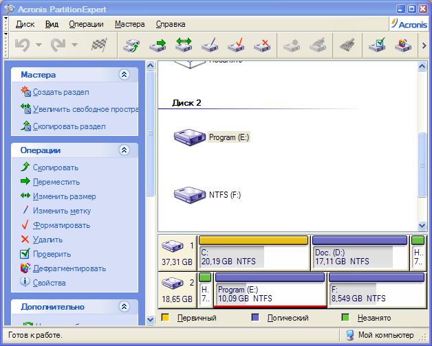

Форматцевт Опубликовано 8 марта, 2007 Жалоба Поделиться Опубликовано 8 марта, 2007 (изменено) Вообще то самое простое это произвести установку WIN98, она сносит ХР совсем, далее остается найти установочный диск ХП, ну и конечно 98 :) А если серьёзно и что бы ничего не сносить, то воспользуйся Arconis Partition Expert. Я им нормально переконвертировал диск (FAT32 <-> NTFS). Никаких проблем не возникло. Как я понял, он может конвертировать с сохранением данных, но я в этом не уверен. ЗЫ При конвертации возможны ошибки с русскоязычными именами дириторий и файлов, особенно при имении длиннее 8 символов. Изменено 8 марта, 2007 пользователем Indomito Ссылка на комментарий Поделиться на другие сайты Поделиться

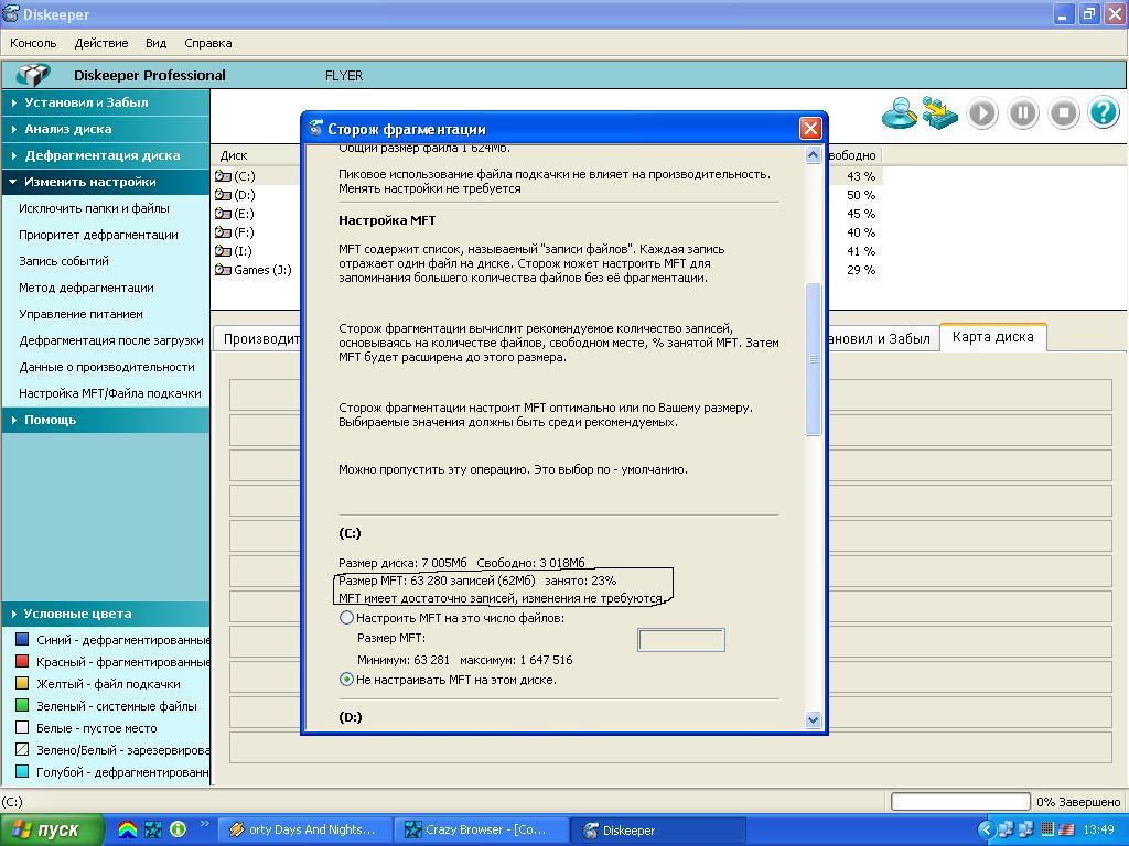

Yezhishe Опубликовано 12 марта, 2007 Жалоба Поделиться Опубликовано 12 марта, 2007 К примеру если посмотреть свойства диска то занято 90Гб, а если выделить все файлы и папки на диске и посмотреть их размер, то получается 83Гб.От чего это??? Не забываем, почтеннейшие, (для NTFS, во всяком случае) про неотображаемую практически никем MFT! В приведённом рисунке - размер MFT для логического диска размером всего 7Gb... Прикидываем, что получится для большего размера :) ... Ссылка на комментарий Поделиться на другие сайты Поделиться
ser208 Опубликовано 12 марта, 2007 Жалоба Поделиться Опубликовано 12 марта, 2007 Если диск не системный, то копируем информацию с раздела на другой раздел, форматируем (не быстрое форматирование), и возвращаем инфу на место. Размер MFT уменьшится до безобразия. Ссылка на комментарий Поделиться на другие сайты Поделиться
Yezhishe Опубликовано 12 марта, 2007 Жалоба Поделиться Опубликовано 12 марта, 2007 (изменено) Размер MFT уменьшится до безобразия Оно так... Но возникает ещё один момент... По достижении примерно 96-97% заполнения таблицы Windows автоматически увеличивает размер MFT, размещая новые кусочки на свободном месте что естественно, ведёт к её фрагментации и следовательно - снижению быстродействия машинки. И кстати, подавляющее большинство дефрагментаторов этого не исправляют (разве что Diskeeper её дефрагментирует). Отсюда вывод - желательно сразу, с запасом задать размер MFT. Изменено 12 марта, 2007 пользователем Yezhishe Ссылка на комментарий Поделиться на другие сайты Поделиться
ser208 Опубликовано 12 марта, 2007 Жалоба Поделиться Опубликовано 12 марта, 2007 (изменено) Значит ли это, что штатный дефрагментатор умеет то же? Ведь в ХР стоит упрощенная версия Diskeeper. Изменено 12 марта, 2007 пользователем ser208 Ссылка на комментарий Поделиться на другие сайты Поделиться
Yezhishe Опубликовано 12 марта, 2007 Жалоба Поделиться Опубликовано 12 марта, 2007 Значит ли это, что штатный дефрагментатор умеет то же? Ведь в ХР стоит упрощенная версия Diskeeper К сожалению, нет... В ХРюше стоит версия, умеющая только перекладывать файлы, да и то только на одном логическом (и физическом тоже) диске одновременно. Diskeeper же в цельном варианте умеет неизмеримо больше - обрабатывать несколько логических (не говоря уж о физических) дисков, умеет собирать в целое раздробленный файл подкачки, MFT, собирает файлы папок в начало диска и т.д. На нашем Форуме, да и в Сети есть немало сравнений разных дефрагментаторов от разных производителей, как платных, так и бесплатных - там Diskeeper хоть и не является безусловным лидером, но тем не менее выглядит весьма достойно. У любого дефрагментатора есть как плюсы, так и минусы, я сам перепробовал десятка полтора наверное (и продолжаю пробовать), но таки пользуюсь именно им... Ссылка на комментарий Поделиться на другие сайты Поделиться
