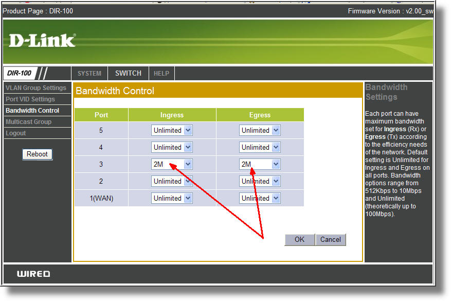

Andrey_al Posted June 28, 2008 Report Share Posted June 28, 2008 (edited) Подскажите какой програмой можно можно удалёно с первого компа уменьшить трафик на втором? если вторая машина получает интернет от тебя, то можно трафик пустить через прокси-сервер, большинство из них умеют ограничивать пропускную способность канала, это, что касается софтового решения вопроса, на аппаратном уровне некоторые роутеры снабжены такой функцией, а так же некоторые управляемые (настраиваемые) свитчи, например, очень недорогой 5 портовый свитч от D-Link (стоимость 28-30$) Edited June 28, 2008 by Andrey_al Link to comment Share on other sites More sharing options...
