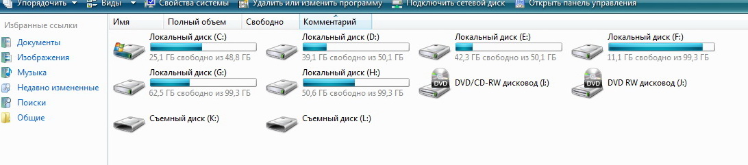

Delfin Опубликовано 30 сентября, 2008 Жалоба Поделиться Опубликовано 30 сентября, 2008 [/off]Господа, как красиво и приятно когда спорят знатоки! Это сказано без иронии! И вот я подумал надо проверить данные высказывания на практике. У меня Vista Ultimate/ И вот что у меня получилось, по порядку. Подключаю картридер, следом подключаю флэшпамять, для того чтобы было более наглядно на флэшке у мя записана прога с автораном, т.е. при этом флэшка имеет значек. Скрин №1 Как видно пока в картридер не вставлено ни одной карты, в управлении дисками ничего не видно, буквы видны только при наведении на интересующий диск мыши. (подсказка).Не смотря на это присваеваем каждому диску самые последние буквы . ОК. Открываем проводник и видим все буквы которие я присвоил. Скрин №2. Далее отключаем все устройства и включаем в обратном порядке и при этом меняем порты подключения, что видим буквы на месте. Скрин №3. Хорошо усложним опыт, отключаем флэшпамять, картридер переключаем на другой порт, перегружаем комп, подтыкаем флэшпамять, что видим буквы на месте. Скрин №4 и скрин №5. Ну что еще можно сказать, не знаю реально где что прописывается и т.д. и т.п. , что впрочем мне как юзеру это и не важно. Важно то что ассоциация букв остается постоянной. Может и сущетвуют условия при которых это не будет работать, скажите попробуем! Ссылка на комментарий Поделиться на другие сайты Поделиться

Loader Опубликовано 1 октября, 2008 Жалоба Поделиться Опубликовано 1 октября, 2008 Delfin: в твоем случае буквы были пересопоставлены. Лично я подключением устройств до буквы V ни разу не доходил. Данный параметр был установлен вручную, поэтому нет чистоты эксперимента Ссылка на комментарий Поделиться на другие сайты Поделиться
Delfin Опубликовано 1 октября, 2008 Жалоба Поделиться Опубликовано 1 октября, 2008 Delfin: в твоем случае буквы были пересопоставлены. Лично я подключением устройств до буквы V ни разу не доходил. Данный параметр был установлен вручную, поэтому нет чистоты эксперимента Ну по чему же, в ходе эксперимента я все таки хотел ответить на вопрос Vip - vano, можно или нет. Как видите можно. А это я считаю главное в данной теме и не важно как это было сделано, главное что сделано. А все очень точно подытожил Q-Q Да и сама проблема не стОит потраченного на это времени, т.к. есть её простое решение, которое Вы предложили: установить все имеющиеся в наличии съёмные устройства и переназначить им буквы, оставив несколько свободных в начале списка. Теперь каждое устройство будет приписано к своей букве, а при добавлении нового будут использованы свободные буквы в начале списка, не затронув таким образом уже прописанные ранее остальные устройства. После этого буквы нового устройства целесообразно тоже изменить, снова оставив свободные в начале списка. Ссылка на комментарий Поделиться на другие сайты Поделиться
