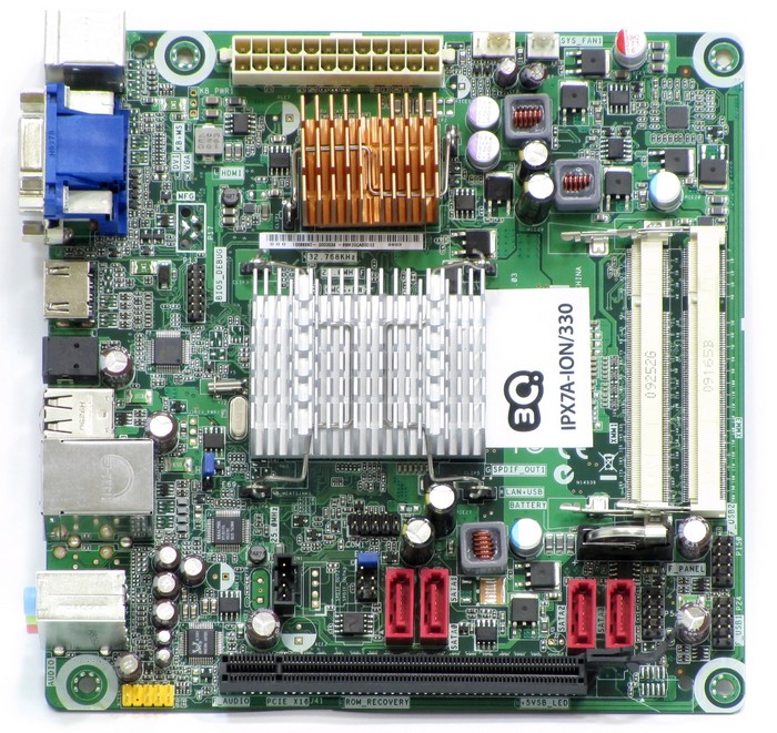

Andrey_al Posted May 29, 2010 Report Share Posted May 29, 2010 (edited) Может тогда Вы сможете мне посоветовать что-то другое, может менее дорогое?! Попробую, вот один из возможных вариантов: корпус должен быть миниатюрный и достаточно эстетичный (желательно, но не обязательно), допустим, вот такой, по-моему, он не хуже, чем у фирменных NAS' ов :blush2: (и достаточно миниатюрный - 260Х140Х260), системная плата, осталось добавить память, но, это по-вкусу... и установить систему, по-моему, для этого вполне подойдет мини-дистрибутив FreeNAS (собственно, для этих целей он и создавался), возможностей у него не меньше, чем у ПО в готовых NAS, а даже больше, краткий обзор этого дистрибутива можно посмотреть на форуме, вот, где-то, так мне видится твой новый NAS. Подсчитаем во что это нам нальется: корпус ~ 8000 р., системная плата ~ 2500 р., память ~ 1500 р., CF (CompactFlash) для установки ПО ~500 р., получилось, где-то, около 12500 р.***, согласен, недешево, но значительно дешевле того, что предлагается на рынке... *** стоимость дисков не учитывалась, сумма может быть и больше, все зависит от твоих аппетитов, мои рассчеты усредненные, но она может быть и меньше, если плюнуть на миниатюрный вид прибора, и собрать его в обычном корпусе Edited June 1, 2010 by Andrey_al Link to comment Share on other sites More sharing options...
