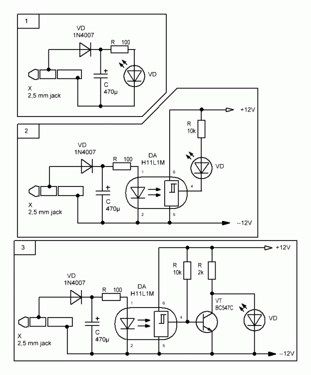

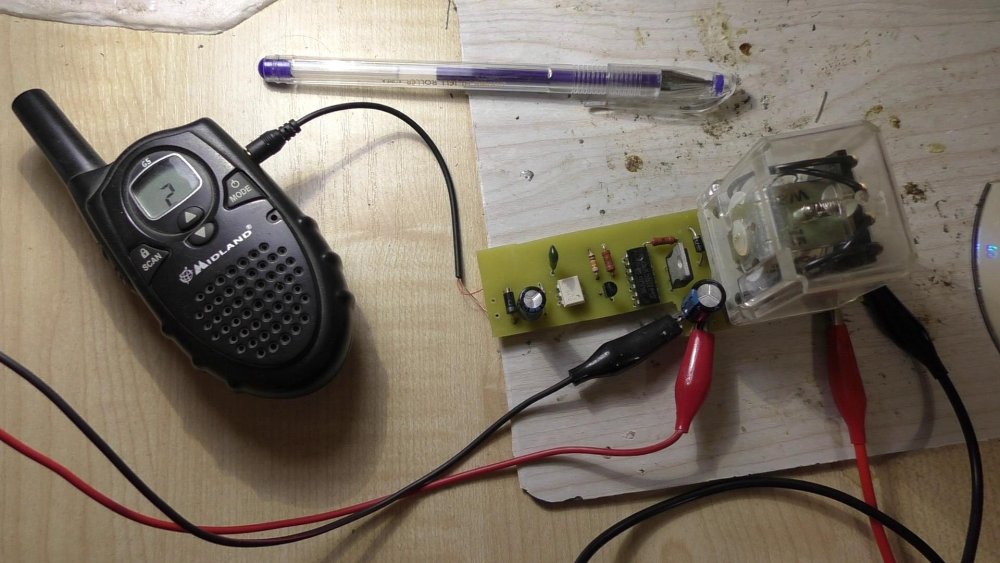

Полная схема, как она получилась у меня:
Как она работает:
Распайка разъёма XТ1 дана для рации Midland G5, для других раций или телефонов она может быть иной, это можно найти в интернете. Подключаться к выходу на наушники.
Допустим вторая рация сейчас включена на передачу, звуковой сигнал поступает на вход, выпрямляется диодом VD1, и затем поступает на конденсатор C1, который начинает заряжаться. Напряжение с C1 подается на вход оптрона DA1 типа H11L1M, который выполняет две задачи, - гальваническую развязку рации от какого бы то ни было внешнего напряжения, и конвертацию нестабильного напряжения на C1, в нормальные логические уровни, которые можно подавать дальше, на цифровые микросхемы. В какой-то момент напряжение на C1 вырастает настолько, что светодиод внутри оптрона, ток которого ограничивает R1, зажигается, и включает имеющийся на выходе триггер Шмитта. Эту схему можно считать однобитным АЦП.
На выходе оптрона стоит транзистор с открытым коллектором, то есть выход может быть подключен либо к "нулю", либо ни к чему, для формирования логической единицы установлен резистор R2 подтягивающий выход к плюсу. Но теперь выход инвертируется, и для получения единицы во время передачи пришлось добавить простой инвертор на транзисторе VT1, и резисторе R3. Хотя это в принципе не так уж обязательно, просто изменится логика работы.
Полученная логическая единица направляется на D-триггер DD1 на половине ИМС К561ТМ2, собранный по стандартной схеме. Это у нас будет память на  один бит.
При появлении логической единицы на входе, D-триггер сработает, и выставит логическую единицу на выходе (в память запишется единица), которая через ключ VT2 приведет в действие реле К1. И так всё запомнится до тех пор, пока снова не будет нажата кнопка передачи на второй рации, и снова не придет единица на вход триггера. Тогда он выставит на выходе ноль, и реле обесточится. Таким образом одно нажатие кнопки передачи на второй рации включает нагрузку, а второе - отключает.
Реле нужно с катушкой на напряжение 12V постоянного тока, а контакты должны выдерживать необходимые в данном случае напряжение и ток. У меня было применено неизвестное [мне], но достаточно мощное на вид реле, с четырьмя переключающими группами контактов, которое тоже было когда-то давно куплено для забытого проекта. Контакты запараллелены по две группы, для увеличения коммутируемой мощности, и надежности срабатывания. Реле коммутирует нагрузку по двум проводам. Можно было бы запараллелить все четыре, и коммутировать нагрузку по одному проводу. На схеме запараллеленные контакты не показаны. Если нужно работать с очень большими токами, то можно добавить магнитный пускатель. Не исключено что при работе на индуктивную нагрузку может потребоваться схема искрогашения.
Кто-то может спросить, - а почему реле, а не скажем оптосимистор? :) Подключение реле проще организовать, они недороги, и не вносят никаких искажений в коммутируемое напряжение, а это в случае индуктивной нагрузки, такой как например насос или двигатель, или электронных приборов очень важно. Ну а почему именно 12 вольт? Просто потому что такие реле проще найти, хотя схема может работать при напряжении питания от 5 до 15 вольт. Либо можно организовать отдельное питание для реле с другим напряжением. В случае использования автомобильных реле убедится что их контакты могут выдержать то напряжение с которым их планируется использовать.
Перед тем как начать собирать схему, хорошо бы собрать простой тестер как на рис. ниже, схема 1:
И с его помощью выяснить что происходит на выходе, и возможно ли вообще использование имеющейся рации таким образом. Светодиод должен загораться один раз за одно нажатие кнопки передачи на второй рации, не зависимо от длительности нажатия на передачу, и наличие или отсутствие фоновых шумов. Если он зажигается несколько раз за одно нажатие, это не годится. Нужно подбирать диод VD1, попробовать установить обычный выпрямительный диод с током не менее 100 mA, или диод Шоттки. Можно попробовать собрать на диодах Шоттки выпрямительный мост. А так же подобрать ёмкость C1, которая должна быть минимально возможная для данного случая. Длительность свечения светодиода после отпускания кнопки передачи не так важна.
Одновременно определить какую громкость установить для приёмной рации, и требуется ли включать Роджер бип, нужно ли шуметь в микрофон, и т.д. Кроме того все рации, даже одной марки, ведут себя немного по-разному. Это может зависеть от качества и уровня заряда питающей батареи и особенностей сборки, качества деталей, срока и условий эксплуатации. После чего добавить оптрон и инвертор на транзисторе VT1, и снова проверить работоспособность, рис. выше, схемы 2 и 3. Если светодиод резко загорается и гаснет один раз за одно нажатие кнопки передачи, то полдела считай сделано, остаётся только добавить триггер и реле.
Если собранная схема работает нестабильно, например реле самопроизвольно включается или отключается, или "дребезжит", то можно добавить по питанию керамические конденсаторы на 0,01 - 0,1 мкф, разместив их около микросхемы триггера. Нестабильность может так же быть при использовании низкокачественного импульсного БП. Тогда добавить по питанию электролит на 470 - 1000 мкф. Или и то и другое вместе, конденсаторов много не бывает. :)
Из-за переходных процессов в момент подачи питания на схему, реле может оказаться как во включенном (у меня так), так и в выключенном состоянии, потому подключая нагрузку необходимо убедиться в каком положении находится реле, и принять соответствующие меры. Для этого служит неоновая лампочка HL1, с гасящим резистором R5. Резистор лучше взять помощнее, на 0,5 - 1 ватт, и сопротивлением 100 - 150 килоом. Можно так же применить любой готовый индикатор сетевого напряжения.

Фотография  того что получилось:

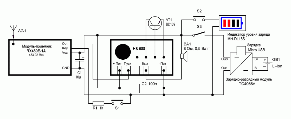

Насчет предыдущей схемы: как и ожидалось, дальше прототипа дело не пошло, хотя идея в общем вполне рабочая. Просто не хватило сил и желания довести всё до законченного юзабельного устройства. Поскольку нужда в таком аппарате продолжала существовать, поначалу было желание найти какое-то готовое решение. Хотелось приобрести какой-то предельно простой дистанционный выключатель, с управлением по радио от собственного передатчика. Но чего-то такого найти не получилось. Собственно из-за этого я когда-то начал возню с рациями. Имеется много дистанционных выключателей с ИК-управлением для домашнего использования. Есть различные программируемые устройства. Есть даже с Wi-Fi управлением со смартфона. Но понятно что мне всё это не подходило. Мне нужно банально включать и выключать насос. Пришлось опять заниматься сборкой устройства из отдельных модулей, которые как ни странно существуют в большом количестве.

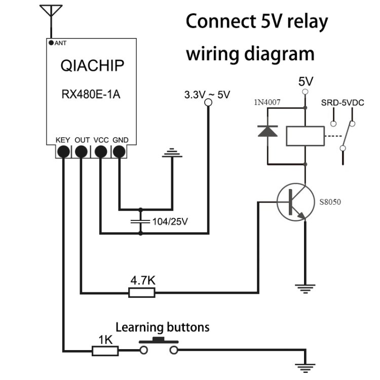

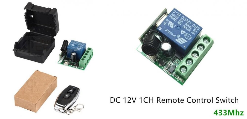

На Алиэкспрессе был выбран модуль, который как раз отвечал всем требованиям, включая цену. Управление - по радиоканалу. В комплекте имеется пульт-передатчик с двумя кнопками On и Off.
Дальность действия (установленная опытным путем) при работе от 12-вольтового аккумулятора не менее 50 метров, что тоже неплохо. Но тут не хватает блока питания, и исполнительного реле. Конечно отдельное реле не особо и нужно, так как в модуле имеется и собственное неплохое реле, но я решил его использовать только для включения внешнего реле, по трём причинам:
- Что бы поберечь от большого тока встроенное реле, замена которого может быть проблематичной.
- Внешнее реле имеет больше контактов, что позволяет коммутировать нагрузку по двум проводам.
- Нежелание заводить на плату модуля высокое напряжение.

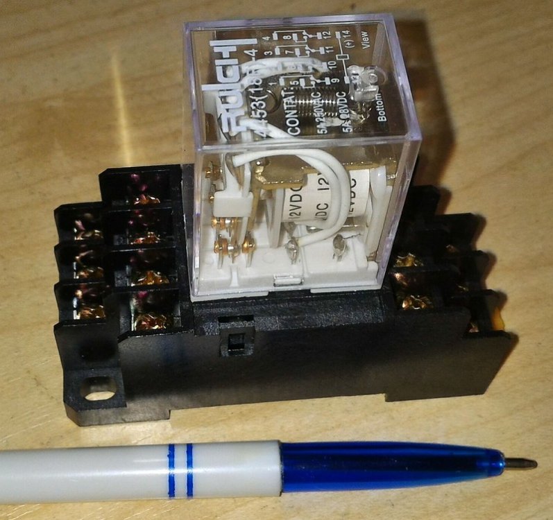

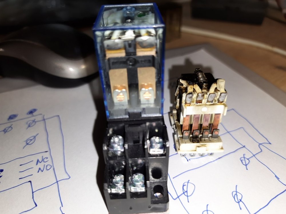

Используемое реле НН54Р имеет катушку на 12 вольт, и 4 переключающих группы контактов, каждая на 5А, соединенные параллельно по два, для увеличения надежности срабатывания, и коммутируемого тока. Значит сейчас реле может коммутировать до 10 ампер, что при 220 вольт будет 2,2 киловатта. По-моему предостаточно, хотя что-то сомнение берет. :) Запараллеленные контакты на схеме не показаны. Реле подключается и устанавливается при помощи колодки (панельки).
При необходимости коммутировать больший ток, в схему можно добавить магнитный пускатель, или еще более мощное реле, или несколько реле соединенных параллельно.
Блок питания тут нужен на 12 вольт, и по крайней мере 0,3-0,5 ампера, всё же желательно не импульсный, а трансформаторный, так как импульсный может создавать помехи, которые могут помешать работе приёмника, и всей схемы. Но у меня использован как раз импульсный. Просто потому что такой БП у меня уже был, и он неплохо устраивался в корпусе. Сравнение дальности приёма при питании от аккумулятора, и от этого БП показало что при использовании этого БП дальность уменьшается примерно на 30%. Но что-то переделывать уже не хочется. В принципе сгодится и столько. Этот БП уже засвечивался в теме о светодиодных лентах, он был куплен для изготовления светодиодной лампочки, но тогда ничего не получилось, и БП остался ждать своего часа.

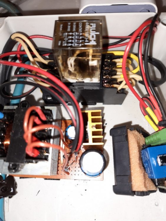

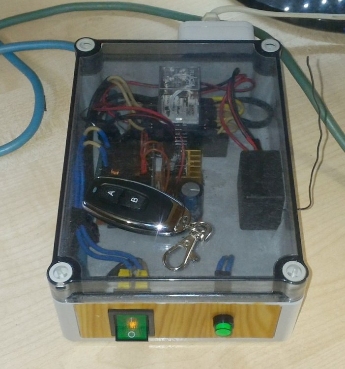

Все узлы были помещены в электрическую коробку подходящего размера, и закреплены при помощи двустороннего скотча или саморезов. На коробке снаружи размещены розетка для наружной проводки, выключатель питания, и индикатор наличия напряжения на выходе, то есть он показывает состояние реле. Собственно и всё. Ссылка на модуль на Алиэкспрессе - по требованию.

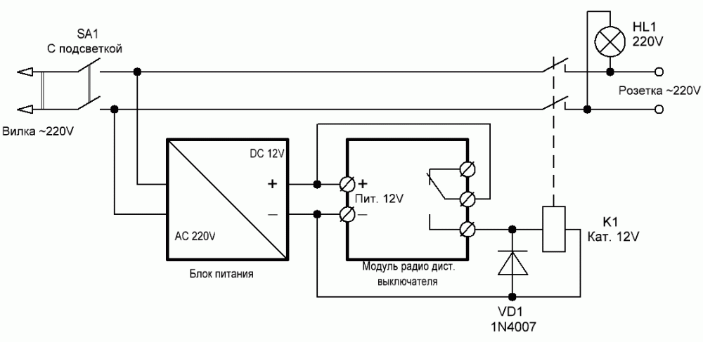

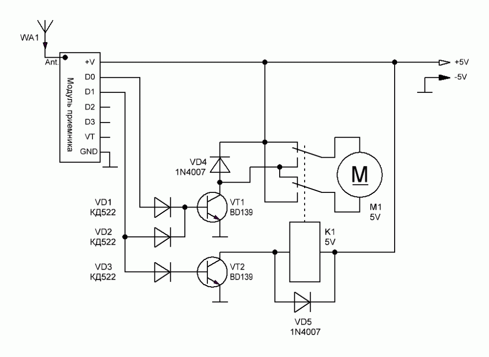

Схема выглядит так:
Диод VD1 защищает БП и модуль от возможных выбросов в схему высокого напряжения от катушки второго реле при его при коммутации.
Внешний вид аппарата так:
К сожалению потерял половинку корпуса модуля, и пришлось использовать резинку, что бы не вывалилась вся требуха. Позже антенна была выведена наружу. Общая цена не превысила 1000 руб.

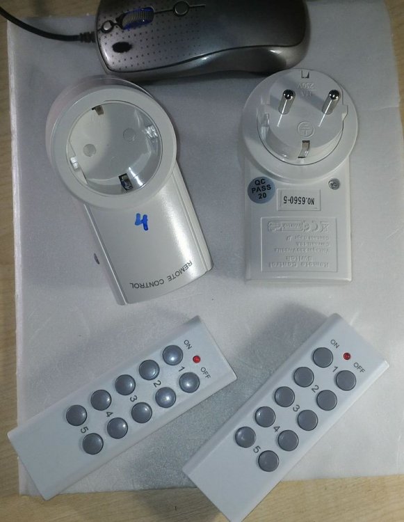

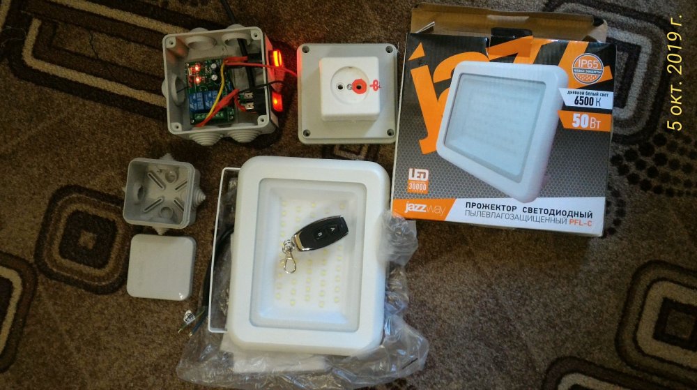

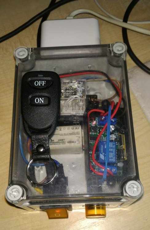

Мой предыдущий дистанционный радио выключатель (радиорозетка, радиоуправляемая розетка) при работе показал себя с самой наилучшей стороны. Потому было решено сделать еще один аппарат аналогичной конструкции.
distvykl.thumb.jpg.c3d8f2071d623ed5c06971cba6affa0d.jpg5a94278a0b94e_.GIF.93305d1841160476a1fecd61b6d4d3b5.GIF
Конструкция: Новый аппарат почти повторяет предыдущий, имеет максимальный ток 10 ампер, и работает точно так же, поскольку и задачи не изменились, - дистанционное включение и выключение насоса. Используется идентичный по логике работы одноканальный модуль ДУ управляемый по радио с помощью двухкнопочного пульта-передатчика. Модуль имеет собственное реле, которое усиливается внешним реле установленном на колодке (панельке). Реле с колодкой точно такие же что и в предыдущем аппарате, и описаны выше. Индикатор теперь неоновый, в отличие от прежнего светодиодного. Сетевое питание подаётся двухполюсным выключателем S1 типа KCD4 с подсветкой. Корпус использовался аналогичной конструкции, но побольше размером. Антенна была выпрямлена и выведена из корпуса наружу.
Модуль ДУ:

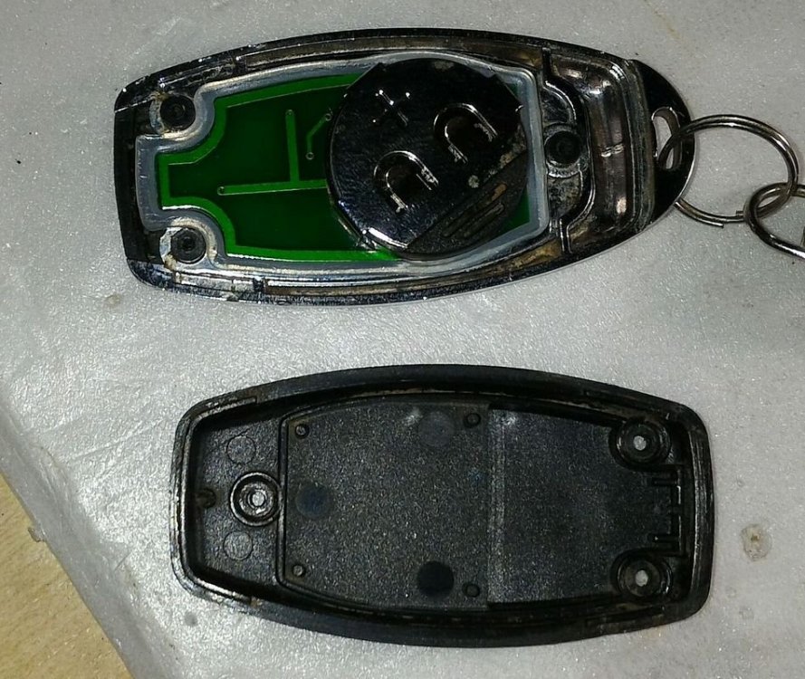

Имеет внешние отличия от описанного выше. Он гораздо меньше размером, пульт имеет так же две кнопки, только они обозначены не On и Off, как раньше, а А и B. Что и правильно. Было куплено два идентичных модуля, один использован в этом аппарате, второй оставлен в резерве на случай выхода из строя действующих. Если возникнет необходимость, может быть использую его в еще одном аналогичном аппарате.
Подобные модули бывают разных конструкций, но в тех что мне попадались (и в интернете и в реале) всегда можно было найти плату приемника с антенной или без неё, т.н. обучающую кнопку "Learning button" и светодиод. Видимо в предыдущем аппарате модуль был уже настроен, и настраивать его не потребовалось. Но вообще может понадобиться "опознавание" пульта и настройка приемника. Делается это так: нажимая кнопку и наблюдая за светодиодом можно перебирать зашитые в чип приёмника алгоритмы обработки входящих сигналов. Для начала нужно подключить модуль к питанию, и нажимая кнопки на пульте посмотреть, - реагирует ли на них приемник. Если нет - коротко нажать кнопку на приемнике один раз. Нажимая на кнопки пульта убедиться что приемник принимает сигнал, о чем сообщает светодиод, и слышно щелчки реле. Если выбранный алгоритм работы не устраивает, нужно выбрать другой, для чего быстро и коротко нажать кнопку два раза, и снова проверить как приемник реагирует на сигналы с пульта. Если опять не устраивает, - делаем больше нажатий, три, четыре и так далее. Сколько их всего я и сам не знаю, то ли до 6, то ли 7, то ли 8. Я так тупо нажимал, нажимал, пока наконец не получил то что хотел, - одна кнопка пульта включает нагрузку, другая - отключает. Даже не знаю сколько нажатий при этом было сделано, но выполнить такую настройку несложно. Тем более что разным людям понадобятся разные настройки. В разных модулях настройка может происходить так же по-разному, видимо в зависимости от схемотехники. Иногда после видимо не совсем корректной настройки приемник "зависает" и перестает реагировать на команды с пульта. Вывести модуль из зависания можно просто выключив питание. Настройку приемника лучше выполнить до его установки в аппарат, так как потом дотянуться до кнопки может оказаться затруднительно.
Работают такие модули на частоте 433 с чем-то там MHz. Максимальный радиус действия с существующими антеннами - 50 метров. При прямой видимости без серьёзных препятствий возможно и больше. Причем по некоторым сведениям сигнал шифруется, по крайней мере приёмник слушается только того пульта, с которым он настраивался. Пульт от второго модуля игнорируется. Но какие используются протоколы шифрования, это мне неизвестно, да и не особо интересно. Кому это интересно, можно найти более подробную информацию. Насчет  антенн: Антенну в пульте мы конечно заменить вряд ли можем, но вообще следует знать что 433 MHz это примерно 70 сантиметров. Значит антенна должна иметь длину примерно 17, 35, или 70 сантиметров. Специально замерил линейкой, - длина антенны примерно около 17 сантиметров, то есть она настроена на четверть длины волны.
Блок питания: Классический трансформаторный, использованы трансформатор ТП112, 2х15 вольт, 7,2 ватта, диодный мост на диодах 1N4007,  "кренка" на 12 вольт и два конденсатора.  Этот БП при 12 вольтах способен развивать ток примерно до 300 mA. А больше и не надо.

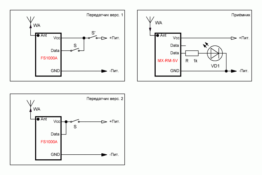

Самая простая схема включения модулей, например для их проверки выглядит так:
Как она работает:
Можно собрать две версии передатчика - при версии 1 питание подаётся непрерывно, а передатчик запускается кнопкой S. При версии 2 передатчик активируется сразу после подачи на него питания. Этот случай более выгоден при питании от батареек.
Так или иначе, когда передатчик начнет передачу сигнала, этот сигнал примет приёмник, который так же выставит на своём выходе Data высокий уровень. Из-за чего зажжется светодиод VD1. Длительность таких посылок невелика, точно назвать время работы затрудняюсь. В моём конкретном случае, при указанной схеме длительность свечения светодиода на глазок около 0,5 сек. не зависимо от длительности нажатия на кнопку.

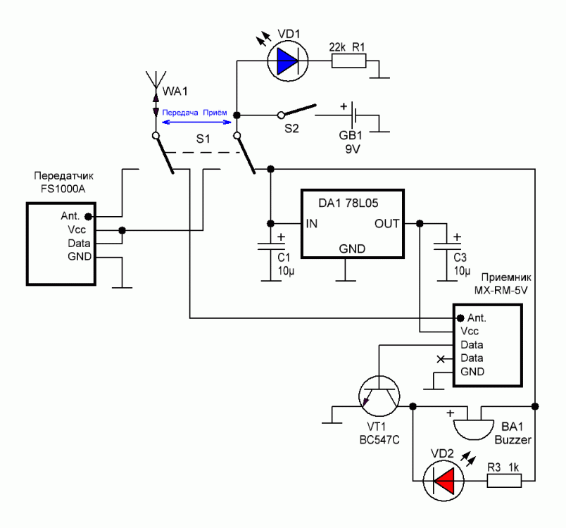

Телеграфная рация: (Я знаю что это устройство не является телеграфной рацией в строгом смысле этого слова). Назначение - игрушка, либо еще одна версия бипера, но способная передавать сигналы произвольной длительности.
Передатчик: Прямоугольные импульсы (меандр) амплитудой близкие к напряжению питания и частотой примерно 1 Кгц, от генератора на NE555 через ключ S1 поступают на вход Data передатчика. При не нажатом ключе передатчик ничего не излучает. При нажатии ключа он начинает передавать несущую 433 мгц промодулированную частотой генератора. Модуляция - что-то вроде АМ. Передача будет идти до тех пор, пока не будет отпущен ключ S1. Таким образом ключом S1 можно совершать телеграфные манипуляции.
Приёмник: На выходе Data установлен ключевой транзистор, который коммутирует динамик BA1, из которого будут слышны сигналы передатчика. Для питания приёмника нужно будет обеспечить напряжение 5 вольт.
При желании сделать законченное двустороннее устройство, - схема коммутации будет такая же как и у бипера. Только вместо кнопки "прием\передача" лучше использовать тумблер или кнопку с фиксацией.

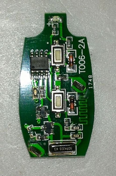

Небольшой обзор по комплекту модулей дистанционного управления известным под названиями RX480R_4CH (приёмник), и TX118S-4 V1 (передатчик). Делаю я этот обзор в связи с тем, что есть желание в будущем использовать эти модули в более крупных устройствах, и что бы потом можно было на этом не останавливаться, а просто сослаться на этот пост. Цена одного комплекта находится примерно в диапазоне 200-300 рублей. Дальность действия этих модулей в общем такая же, как и у всех описанных выше. 50 метров - уверенная связь. При прямой видимости без серьёзных препятствий - больше. Канал передачи данных защищенный. Частота всё та же - 433 МГц. Скорее всего это диапазон гражданской связи LPD. Модули имеют четыре независимых канала, которые можно задействовать как вместе так и раздельно в любом порядке.
Общий вид: слева - передатчик, справа - приёмник.
transmitter.jpg.eccdcdf0d562dd2ae48bf4fed7186cb4.jpgreciever.jpg.cf50ff072b9e7249d506fbe450d66768.jpg
Передатчик: Собирается по следующей схеме:
Показан вариант с питанием от трёх элементов АА, или ААА. При желании можно добавить какой-то выключатель по плюсу питания.
По заявлениям продавцов напряжение питания лежит в пределах 3-30 вольт, но отзывы говорят что это не так, и слишком завышать напряжение не следует. Я бы рекомендовал подавать напряжение в пределах 3-5 вольт. Я испытывал передатчик с одним литиевым аккумулятором (3,7 вольта), и тремя круглыми батарейками (4,5 вольт). При указанных источниках передатчик работает нормально. Предполагаю что напряжение может быть и выше, но это на свой страх и риск.
Передатчик имеет семь контактов, - "Ant" для подключения антенны; 1,2,3,4 - входы данных от кнопок (или от какой-то внешней схемы). Можно обратить внимание что на эти входы нужно подавать логические нули (соединять с минусом). А так же выводы + и - (общий) для подачи питания. Антенна передатчика аналогична антенне приёмника с теми же рекомендациями (см. ниже).
Этот передатчик совместим с покупными пультами - передатчиками на 433 МГц аналогичным описанным выше, но имеющими 4 кнопки. Цена такого передатчика может быть в пределах 150-400 рублей. Так что делать передатчик на основе указанного модуля ИМХО имеет смысл только тогда, когда нет "фирменного" пульта, но есть этот модуль. Либо передатчик является частью какой-то большой схемы. Либо если ему требуется какой-то особенный корпус.
Я уже испытывал данный модуль на макетной плате, работает он нормально. Но сейчас я не буду его использовать, потому что у меня есть покупные пульты, с которыми приёмник тоже работает вполне корректно. Да и делать самодельный передатчик в законченном виде пока не планирую.

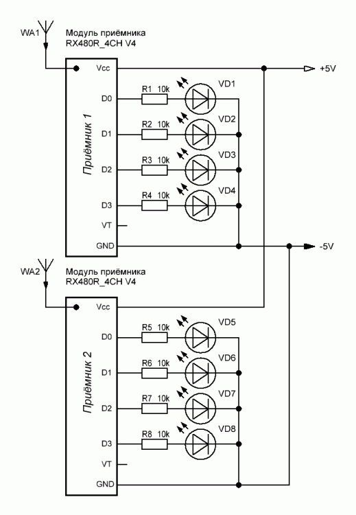

Приёмник: Тестировочная схема включения приёмника для проверки и настройки. На выходы подключены светодиоды для визуализации работы приёмника:
Отличие данного модуля от всех описанных выше в том, что этот модуль не имеет каких-либо силовых цепей, будь то реле, или блок (стабилизатор) питания. Приёмник требует напряжения 5 вольт. Может быть будет работать и при других напряжениях, но я это не проверял. Любые проверки - на свой страх и риск. Питание должно быть хорошего качества, использование импульсных БП или стабилизаторов нежелательно.
На плате так же имеется "обучающая кнопка", которая позволяет выбрать один из семи зашитых алгоритмов обработки сигнала. То есть как приёмник будет обрабатывать входящие сигналы. Антенна подключается к точке на плате обозначенной "Ant", делается она из изолированной проволоки длиной 17 или 35 сантиметров. Антенну можно свернуть в спираль, но если есть требования к дальности, лучше что бы она была прямая, и расположена подальше от проводящих элементов и конструкций.
Всего имеется семь внешних выводов: + питания; - питания (общий); D0; D1; D2; D3 - четыре выхода данных, и вывод VT - вывод наружу обучающей кнопки. У меня он не используется. При появлении сигнала от передатчика, приёмник выставляет на выходах логические единицы, согласно тому какие команды пришли от передатчика, и как он сам был настроен. Логические единицы с выходов можно подать на схему дальнейшей обработки сигналов, в частности на КМОП-микросхемах или транзисторах. Используя различные внешние схемы можно получить разнообразные дополнительные свойства, и тем самым организовать дистанционное управление очень многими устройствами.
Как работает комплект: При появлении логического нуля на одном или нескольких входах передатчика, на соответствующих выходах приёмника появятся логические единицы. Будут ли входы 1,2,3,4 точно соответствовать выходам D0,D1,D2,D3 однозначно сказать затрудняюсь. Хоть у меня и соответствовали, но это нужно будет проверить и установить конкретно для своих модулей, при их испытании и настройке перед установкой в какую-то схему. И подключить приёмник так, как это будет нужно, учитывая его особенности, либо особенности передатчика.

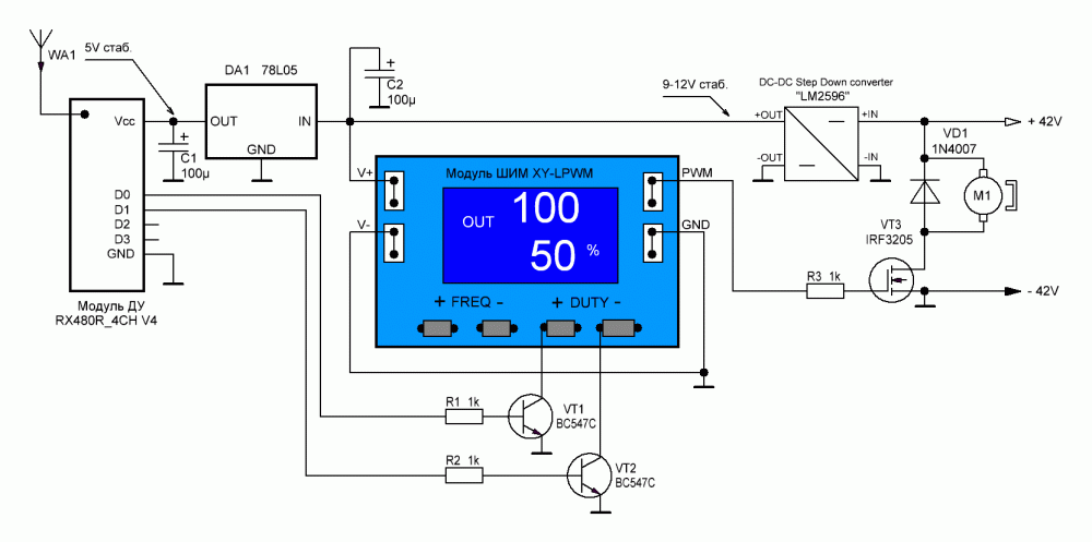

Этот пост частично перекликается с этим, и следующим за ним постом, и в какой-то мере является их продолжением. Но поскольку тут используется модуль ДУ, а к блокам питания тут отношение отдалённое, пост был размещен в этой теме.

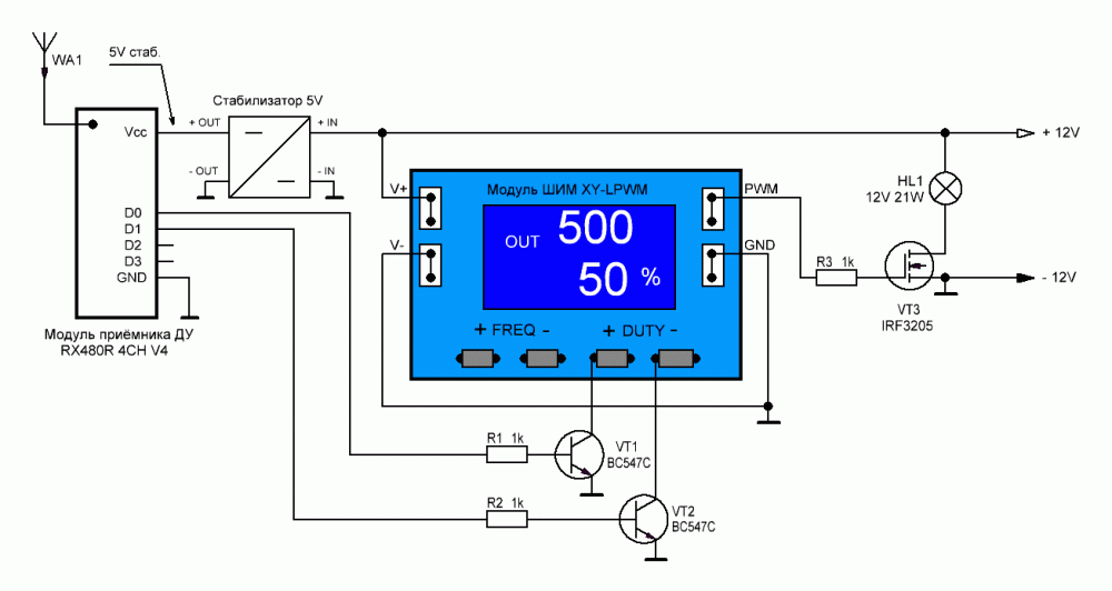

Всё что написано ниже на данный момент существует только на макетной плате, и не было собрано в виде какого-то готового законченного изделия, хотя бы потому что на данный момент в нем нет нужды. Всё это сделано для того что бы установить возможность подружить модуль ШИМ под названием XY-LPWM (описан по ссылке) с модулем приёмника дистанционного управления под названием RX480R_4CH V4 (описан выше).
Цель эксперимента - дистанционное радиоуправление каким-либо устройством методом ШИМ. Естественно это должно быть устройство которое допускает такое питание.
Ранее я собрал схему:
Где был подключен довольно мощный электродвигатель постоянного тока с воздушным винтом, который работал от напряжения 42 вольта. Схема это вполне рабочая, и работала настолько хорошо, что двигатель улетел и поцарапал мне монитор. Потому возвращаться к этой схеме нет никакого желания. Ниже приводится более безопасная схема с автомобильной лампочкой накаливания на 21 ватт 12 вольт, которая и была собрана в этот раз. Схема питается от 12 вольтового аккумулятора, приёмник ДУ через стабилизатор для макетных плат на 5 вольт, а вся остальная схема - напрямую.
Используя разные ключи, и разные напряжения питания, и немного переделав схему так же можно подключить и другие устройства.
Используемый комплект ДУ является четырехканальным, но используются только два канала для управления ШИМ, а два остаются свободными. Хотя свободные выходы можно задействовать для управления частотой, правда не вижу в этом особого смысла. Либо, используя два модуля, или один модуль с двумя каналами, можно сделать радиоуправление по двум независимым каналам. Например для управления оборотами двух двигателей, яркостью двух лампочек, или для чего-то еще.
Как это работает: Управляющие кнопки ШИМ- модуля подключены таким образом, что при их нажатии они подают на внутреннюю схему логические нули, то есть просто закорачивают некий провод от микросхемы на массу. А это можно сделать и при помощи внешнего транзистора (VT1, VT2). Единица поступившая с приёмника откроет транзистор, который закоротит кнопку точно так же, как если бы она была нажата. Как подключить внешние транзисторы показано на схеме. Управление ступенчатое, но поскольку ступеней 100 (0-100%), то можно считать что управление яркостью (оборотами и т.п.) происходит плавно.
Настройка модуля ШИМ: Сводится к установке наиболее желательной для нагрузки частоты, так как скважность всё равно будет изменяться. В моём случае для лампочки накаливания выбрана частота 500 Гц.
Настройка приёмника описана выше. Выбран режим "1", вызываемый одним нажатием Learning button. Время подачи команды будет равно времени нажатия на кнопку + примерно 0,5 - 1 сек. От того наблюдается некоторая заторможенность ДУ, которое снимает сигнал с запаздыванием. Это конечно неудобно, но придётся смириться с этим, - отпускать кнопку не тогда, когда достигнута нужная яркость лампочки (обороты двигателя и т.п.), а чуть раньше. Привыкнуть к этому можно довольно быстро, да и запаздывание не особо велико. Так же найдутся и другие минусы. Как и устройства описанные выше, данный регулятор не имеет обратной связи, и потому необходим визуальный контроль за работой нагрузки.
Видео (43 МБ): https://www.dropbox.com/s/u1c6glbjwlxfnfc/RC_contr%2BPWM_regulator.mp4?dl=0
Очередная схема, в которой используется описанный выше модуль дистанционного управления RX480R_4CH V4. На этот раз это управление реверсом двигателя постоянного тока. Сразу скажу - я знаю что существуют схемы так называемых H-мостов, на транзисторах, либо даже на специализированных микросхемах. Но я решил пойти другим путем, используя электромагнитное реле. Этот вариант мне показался более простым и дешевым, и к тому же безопасным и экономичным.
Используется всё те же модуль приёмника и покупной пульт ДУ, на четыре команды. Так же как и в предыдущей схемы используются только два канала, - А и B.
При тестировании данной схемы использовались два режима:
Без фиксации: После подачи питания на схему, или если не нажата ни одна кнопка, двигатель не работает. Его вал начнет вращение тогда, когда на пульте будет нажата кнопка А (в одну сторону), или B (в другую сторону). После того как кнопка будет отпущена двигатель остановится.
Если нажать две кнопки (А и B) одновременно, то двигатель будет вращаться в ту сторону, в которую вращался бы при нажатии кнопки B. Это конечно недоработка, но она не приводит ни к каким необратимым отказам и поломкам, как это было бы при использовании H-моста. Этот баг можно починить, но придётся усложнить схему. Приёмник настроен на режим "1", вызываемый одиночным нажатием Learning button.
С фиксацией: После подачи питания на схему, или если не нажата ни одна кнопка, двигатель не работает.  После нажатия кнопок А или B двигатель начнет непрерывное вращение в некоторую сторону, до тех пор пока не будет нажата кнопка меняющая направление вращение на противоположное. Теперь двигатель будет вращаться в другую сторону. Для того что бы остановить двигатель, нужно одновременно нажать две любые кнопки. Приёмник настроен на режим "3", вызываемый тремя нажатиями на Learning button.
Можно конечно выбрать и другие режимы, получая иные результаты.
Схема:
Как она работает:
Предположим на пульте нажата кнопка A, при этом на выходе приёмника D0 появится логическая единица, которая через диод VD1 пройдёт на базу транзистора VT1. Транзистор откроется, и через нормально замкнутые контакты реле K1 подаст питание на двигатель, который начнет вращаться, предположим влево. После отпускания кнопки на пульте при режиме 1 двигатель остановится, а при режиме 3 - продолжит вращение в выбранном направлении.
Предположим на пульте нажата кнопка B, при этом на выходе приёмника D1 появится логическая единица, которая через диоды VD2 и VD3 пройдет на базы транзисторов VT1 и VT2, которые откроются, и первый как и раньше подаст питание на двигатель, а второй подаст питание на реле, которое одновременно своими контактами перекинет полярность напряжения подаваемого на двигатель. Двигатель начнет вращаться в противоположную сторону, предположим вправо. После отпускания кнопки на пульте при режиме 1 двигатель остановится, а при режиме 3 - продолжит вращение в выбранном направлении. Некоторые реле могут иметь задержку по срабатыванию, тогда двигатель сперва "дернется" влево, но потом всё равно поменяет направление вращения.
Указанная схема это просто прототип, который пока ни к чему не приспособлен. Разве что для рулевого управления какой-либо радиоуправляемой игрушкой. В принципе после некоторой доработки схему можно приспособить для управления моторами переменного напряжения, например для открытия/ закрытия ворот, подъёма/ спуска штор, и т.д. и т.п.
Видео 40 МБ: https://www.dropbox.com/s/27y9a7rzx4pcm48/RC_contr_reverse_DC motor.mp4?dl=0
Можно сделать схему реверса немного с другой логикой работы. А именно убрать диоды VD1-VD3. Базу транзистора VT1 подключить к D0, а VT2 - к D1. Тогда пуск мотора и реверс будет включаться раздельно. Предположим "нормальное" вращение двигателя - вправо. Значит если нужно что бы он вращался вправо - то оперируем только той кнопкой которая подаёт единицу на выход D0 (У меня это А). Если нужно что бы он поменял направление вращения - то нажимаем ту кнопку, которая выдаст единицу на выходе D1 (у меня это B). Если нужно что бы двигатель сразу запустился с вращением влево, то есть с реверсом, то сперва включаем реле реверса, а уже потом пускаем двигатель. Так можно сделать если реверс требуется нечасто, например если это задний ход на модели автомобиля. Выключение двигателя или реверса - в зависимости от настроек модуля приёмника. При такой схеме будет очень удобен режим "2". Таким образом одна кнопка будет пускать или останавливать двигатель вообще, в любую сторону. А вторая переключать реверс.
Схему можно переделать и под другие напряжения, только тогда для модуля приёмника понадобится отдельный 5-вольтовый стабилизатор, как на схеме через пост назад.

Продолжаю эксперименты с TX118S-4 V1 и RX480R_4CH. Выше я "привязывал" несколько пультов к одному приёмнику, а можно ли сделать наоборот, - привязать несколько (вообще-то два) приёмника к одному пульту. Вполне можно, и настроить приёмники можно на разные режимы. Только работать приёмники будут синхронно, например нажимаю кнопку скажем С, и оба приёмника выдадут сигнал по каналу D2. Это можно использовать только в том случае, если приёмники разнесены, и не находятся одновременно в зоне действия передатчика. Это позволяет пользоваться в разных местах одним пультом.
Для одного пока гипотетического проекта понадобился комплект передатчик + приемник дистанционного управления больше чем на 4 команды. Поискал по интернетам, не нашел ничего для себя подходящего. Правда передатчики имеются, мне встречались и на 12 каналов, а вот приёмников аналогичных RX480R_4CH, но более чем на 4 канала, я что-то не нашел. Подумал, а почему бы не сколхозить, и не использовать два комплекта TX118S-4 V1& RX480R_4CH. Конечно в таком случае они не смогут продемонстрировать все свои особенности, скажем режим 3 "перекидка" будет работать только как 2Х4, но не 1Х8. Но режимы 1 и 2 вполне могут быть востребованы, и будут работать как ни в чем не бывало. А в большинстве случаев другого и не надо. Можно вообще настроить приёмники на режим 1, и дальнейшую обработку сигнала доверить внешней схеме.
Схемы:
213550949_RX480R_4CHV4.thumb.GIF.ad96a6109a624012afbe005776f317f1.GIF166506354_TX118S-4V1.thumb.GIF.679054305bc3968bb23da14a84ce816c.GIFtwin_rc_control.jpg.769dd7505ea0c779477b187b5316cf02.jpg
Приёмник 1, настраивается на передатчик 1, а приёмник 2, настраивается на передатчик 2 при помощи обучающих кнопок.  Конечно это всё условности, я просто так их пометил, 1 и 2, что бы отличать друг от друга. Всем приёмникам полезно сделать полный сброс (8 нажатий), а затем настроить на режим 1 или 2, или какой-то другой, соответствующим количеством нажатий на кнопки, как было уже показано выше.
Есть некоторые ограничения: Нельзя заставлять два передатчика пульта работать одновременно. Ничего конечно не перегорит, но и работать они не будут. По крайней мере толком. Так как два передатчика на одной частоте просто забьют друг друга, либо победит сильнейший. :) Ни о какой устойчивой и дальней связи говорить уже не придётся, это подтвердит любой кто разговаривал по рации на загруженной частоте. Таким образом нажатие любой из кнопок S1-S4, одновременно с любой из S5-S8 не желательно.
Насчет антенн. Лучше если у каждого передатчика и каждого приёмника будет собственная антенна, как на схеме. Честно говоря разного рода экспериментов с антеннами я не проводил, и не вижу в этом надобности.

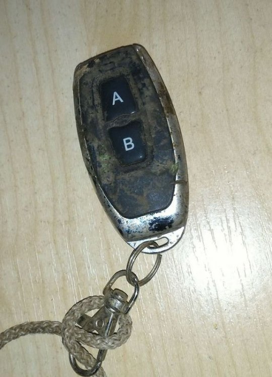

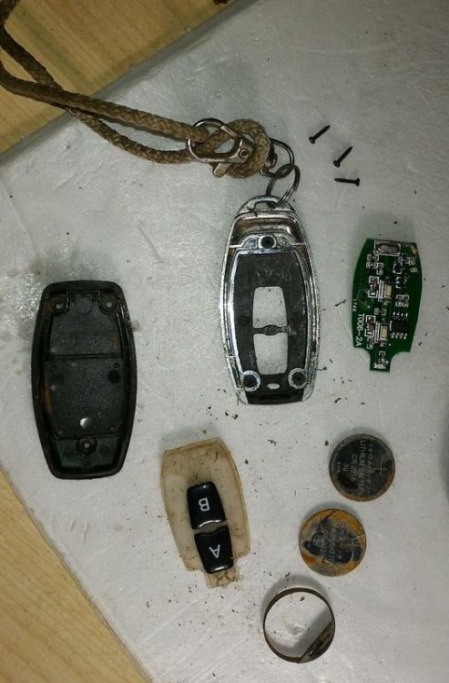

Довелось разобрать один из двухкнопочных пультов, и посмотреть у него внутри. В начале этого лета один из пультов которые я "привязал" к описанной выше (6 ноября 2018) радиоуправляемой розетке был потерян на участке, и найден буквально недавно, втоптанным в землю. Таким образом он пролежал в земле примерно с июня по сентябрь:
pult-1.thumb.jpg.6713887645f49bc547b3612d769a0662.jpgpult-2.thumb.jpg.f29c9f96fe89d64ea347ed8c2bdfd3b2.jpgpult-3.thumb.jpg.dcbf8ae38ef10e4f22aa2dbc2b87b1c6.jpgpult-4.thumb.jpg.c8e5b13ccdfcd04463654e8a2fe5ab4c.jpg
Похоже кроме того что он лежал в земле, его еще кто-то безуспешно грыз. :) Вскрытие показало, что питается он от двух литиевых батареек CR2016, соединенных последовательно. Напряжение питания - 6 вольт. При чем вышла из строя только одна батарейка, и довольно интересно. Она не просто разрядилась, но и поменяла полярность. Вторая батарейка была конечно тоже не первой свежести, но сохраняла работоспособность. Как я предполагал, схема в общем на тех же деталях что и передатчик TX118S-4 V1 описанный выше, но конструктивно конечно всё сделано по-другому. Можно например заметить встроенную антенну. После того как я отмыл и отчистил от ржавчины этот пульт и заменил батарейки на новые, он оказался исправным. Меня беспокоило то, что после смены батареек в пульте приёмник его уже не опознает, а повторная настройка будет затруднительна, так как мало того что нужно будет разбирать аппарат, но и еще отдирать корпус модуля от стенки коробки. Но нет, приёмник всё еще помнит этот пульт, и работает с ним нормально. Так что замена батареек не влечет за собой никаких проблем. Корпус скрепляют три болта (не самореза) никаких защелок нет, разобрать довольно просто, нужна только маленькая крестовая отвертка. Так что пульты такого типа вполне надежны. За 4 месяца лежания в земле фактически не произошло выхода из строя.
  • Like 1

Очередной дистанционный выключатель (радиорозетка, радиоуправляемая розетка), на этот раз очень простой. Планирую использовать это устройство только для одной цели - дистанционного управления прожектором наружного освещения, размещенного на одном из вспомогательных строений на даче, просто потому что размещение прожектора таким образом будет более эффективным и удобным, чем на жилом доме, из-за особенностей планировки участка. То есть что бы можно было включить или выключить из дома прожектор, расположенный в другом месте, и который светит на дом и двор со стороны. Разумеется прожектор при наличии нескольких пультов можно будет включить не только из дома, но и из любого другого места на участке и в окрестностях, например из приближающегося автомобиля.
Когда-то я собирался сделать двухканальный дистанционный выключатель, для чего купил двухканальный модуль, но так и не смог его настроить при помощи "Learning button" так как бы мне хотелось. Потому от того проекта я отказался, и модуль был отправлен в долгий ящик, из которого теперь он был извлечен, правда используется как одноканальный. Модуль этот имеет два реле, и встроенный простой БП на 12 вольт. Таким образом ему не требуется внешний блок питания, которые присутствовали во всех описанных выше аппаратах. Раз не нужен БП, то и от внешнего реле я так же отказался, и потому вся радиорозетка получилась очень простой. Как и раньше, имеется контрольная лампочка показывающая наличие напряжения на выходе устройства. Собрано всё в электрической распаечной коробке 100х100 мм. Розетка размещена на крышке коробки, а выключатель питания и контрольная лампа на одной из боковых сторон. На других сторонах размещены ввод питания и антенна.
Антенна оставлена штатная, только она была распрямлена, и выведена из корпуса наружу. Рабочее реле выбрано произвольно, то которое удалось настроить как надо, то и работает. Соответственно второе реле не используется, его можно будет со временем использовать в качестве донора, если выйдет из строя рабочее реле. Используется пульт с двумя кнопками, правда у меня он остался один, хотя требуется хотя бы два. Заказал еще пультов с двумя кнопками, но они пока не пришли.
364861891_.GIF.7675c12379533cee7590894793eedcac.GIFradiorozetka-1.thumb.jpg.a919b2fb2d0c4f88eea6531974d85652.jpgradiorozetka-2.jpg.abbc763f2d13d449d23b3f468fd70feb.jpg
На месте пока это всё не смонтировано, монтировать буду где-то через неделю. Будет использован светодиодный прожектор типа Jazzway FPL-C мощностью 50 ватт. Для подключения прожектора к радиорозетке будет использован кабель - 2x1,5 мм, круглого сечения. Прожектор оснащен коротким "хвостиком" кабеля для подключения, и у него нет какой-то внешней клеммной коробки, кабель заводится внутрь прожектора, и разбирать его что бы убрать этот хвостик, и подключить длинный кабель не хотелось. Потому для удлинения провода придется использовать соединительную коробку размером 60х60 мм, где провода планируется соединить при помощи винтовых клемм. Сделано так только для удобства снятия прожектора, например для ремонта, замены, или на зиму. Зимой на даче мы не живем, и пользоваться им всё равно никто не будет. Сама радиорозетка будет находиться внутри помещения, и запитываться от электрической розетки в этом же строении, на котором планируется установить прожектор.
Поскольку кабель прожектора оснащается обычной сетевой вилкой, при необходимости его можно будет включить непосредственно в сетевую розетку, например при выходе из строя радиорозетки или потери пульта. Что добавляет универсальности как самому прожектору, так и радиорозетке, которая довольно мобильна, и её можно использовать для других целей.
Прожектор вместе с соединительной коробкой планируется при помощи болтов и шурупов установить на доску или лист фанеры, которая в свою очередь будет крепиться на строение при помощи четырех шурупов по углам. Таким образом для того что бы снять всю эту сборку, нужно будет вывернуть эти шурупы, и отсоединить провода в коробке.
Обнаруженные мной недостатки данного аппарата, при его использовании как планируется в моем случае:
- Используется импульсный блок питания, который может создавать помехи приёму, и тем уменьшать радиус действия.
- Выходное напряжение коммутируется только по одному проводу. Если вдруг окажется так, что реле разорвет "ноль", то нагрузка всё равно останется под "фазой", а это небезопасно. Потому реле лучше подключать так, что бы разрывалась именно "фаза", как и показано на схеме. Прожектор так же подключен соблюдая фазировку (по цвету проводов "хвостика"), хотя в инструкции таких требований нет.
- Радиорозетка размещается не дома, а в другом строении и за ней нет должного визуального контроля.
- Для того что бы прожектор всегда можно было включить с пульта, радиорозетка должна быть постоянно подключена к сети. Потому её нужно будет отключать при помощи выключателя, а еще лучше из розетки, как только необходимость в ней исчезнет, например в светлое время суток, или при отъезде с дачи. Потому что самоделкам, тем более китайским, не стоит больно-то доверять.

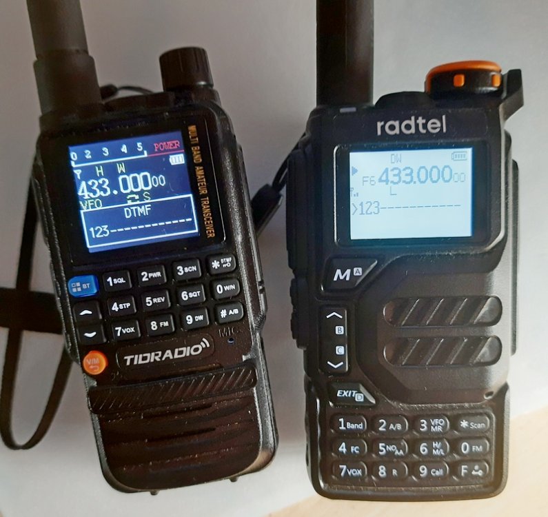

В настоящее время имеется возможность посылать более-менее защищенные сигналы при помощи радиосвязи. Т.к. появились рации способные передавать DTMF-тоны пакетами. То есть на экране рации набираешь на клавиатуре последовательность символов, затем нажимаешь PTT и эта последовательность уходит на передачу. С передачей проблем нет, всё решается при помощи самой рации. Проблема появляется на приёмной стороне. Допустим мы передали последовательность знаков пусть 1589075, значит на выходе декодера получим пакет двоичных кодов 0001, 0101, 1000, 1001, 0000, 0111, 0101. Эти числа нужно обработать каким-то образом что бы они были распознаны как надо, и произвели какие-то нужные нам действия. При помощи КМОП микросхем это сделать уже не так просто, по всей видимости нужно будет использовать те или иные микроконтроллеры или микропроцессоры.
С их помощью можно сделать более продвинутые приемники, которые можно будет оперативно перепрограммировать, и записывать несколько команд. Например набираем на рации пусть 1111, это пусть будет включение света во дворе сельского дома, нажимаем 2222, это будет включение света в доме, и так далее. Количество команд получается очень большим.
"Шифрацию" можно сделать двумя способами как количеством передаваемых символов, так и распознаванием что именно за символ пришел, и срабатыванием только на правильную последовательность, зашитую в приемнике.
Настройка раций Quansheng UV-K5, Quansheng UV-K6, Radtel RT-590, Tidradio TD-H3 для передачи DTMF-тонов:
Рация должна находиться в частотном режиме VFO, установлена необходимая частота.
Для вызова режима набора символов кратковременно нажать кнопку "*/Scan" (у Tidradio TD-H3 "*/DTMF"). После чего на экране появится поле куда вводить символы. Можно передать символы 1234567890*#ABCD. Количество символов в пакете от 1 до 15. После окончания набора кратковременно нажать PTT. Передача отключится автоматически после окончания передачи последнего символа.

В посте от 5 октября 2019, через один назад, я писал что хочу сделать дистанционное управление освещением дачного участка. Но писал что есть проблема - я банально боюсь всё это оставить без надзора достаточно надолго, потому что всем этим самоделкам у меня нет доверия.
Та радио-розетка в связке с прожектором, что я описывал в том посте, работают нормально. Но что бы всё это выключить физически, приходится на ночь глядя выходить из дома, идти в другое строение, и там выключать приёмник выключателем. Достаточно неудобно. К тому же к тому прожектору я добавил ещё два, и планирую добавить ещё два, так как двор достаточно большой, к тому же неправильной формы, с кучей углов, и одним источником света не обойтись. К тому же все прожектора будут запитываться из разных строений, два из дома, один из гаража, и там посмотрим кто еще откуда.
Для реализации такой задумки пришлось купить "фирменное" изделие, к которому доверия всё же больше. То, что я собирал в огромных коробках, в "фирменном" виде выглядит поскромнее.
rozetki-3.thumb.gif.6fe973b57504c7c1e00c63c96d44572c.gifrozetki-1.jpg.52919c9d3549bb1a84acf3d6d275ea4f.jpgrozetki-2.thumb.jpg.5da9cfdb5125ce0d4a858dbd25c8a7f7.jpg
Теперь можно каждую радио-розетку включить в свою сетевую розетку, где бы она не находилась. А в неё включить соответствующую нагрузку, в моём случае прожектор. И управлять всеми нагрузками одним пультом с одного места. Выходишь например ночью во двор, включаешь все прожектора, заходишь в дом - выключаешь. Что мне и было нужно.
Можно было бы конечно сделать нечто такое и самому, например привязав один четырехкнопочный пульт, и четыре одноканальных уже описанных выше модуля. Но городить четыре блока питания... четыре реле... это уже перебор. И опять же - это будет самоделка.
Пульты достаточно большие и хлипкие, кнопки нажимаются очень легко. Так что наверно они только для домашнего использования. Питаются от батарейки 23А (круглой на 12 вольт). Никакой "обучающей кнопки", по крайней мере снаружи нет, комплект продаётся с уже "привязанными" этими пультами к этим розеткам. Так что если потерять или поломать пульты, то вероятно придётся выкидывать весь комплект. Я так предполагаю на данный момент. Розетка имеет кнопку принудительного включения (если нужно включить, а пульта поблизости нет) и индикатор срабатывания.
Коммутирующим элементом такой радиорозетки является реле. Это понятно потому что эта штука щелкает, когда включается и выключается. Заявленный максимальный ток - 10А. Но наверно всё равно, коммутация идёт по одному проводу, вряд ли там реле с двумя контактными группами. Но можно разобраться с фазами. О чем я говорил в указанном посте.
Три прожектора уже есть, осталось купить и установить еще два. На этот раз подключаю без клемм, напрямую с помощью пайки. Изоляция - термотрубками. На зиму просто накрою каким-нибудь мешком.

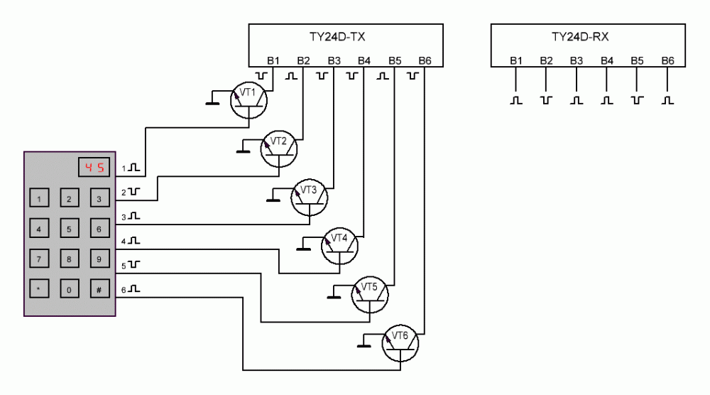

Небольшая скажем так чисто теоретическое дополнение для предыдущего модуля, расширяющее количество команд до 64. Правда в один момент может быть передана только одна. Это не какая-то конкретная схема, а просто информация к размышлению, для более продвинутых чем я радиолюбителей и программистов. Тут я просто расскажу как я это вижу.
Выше, в посте про модуль с DTMF тонами было указано что используя четырехразрядный двоичный код (0000-1111) можно передать 16 команд (0-15). А тут у нас шести разрядный двоичный код (000000-111111), и значит с его помощью можно передать 64 (0-63) команды. Скорее всего без микрокомпьютера типа Ардуино или чего-то подобного тут не обойтись.
Клавиатура - стандартная телефонная, только добавлен двух разрядный цифровой индикатор, для контроля за правильностью набора номера. Пусть кнопка "*" у нас будет типа Enter, а "#" - Backspace.
Допустим мне нужно передать номер команды пусть 45. Я набираю 4, затем 5, затем *. Схема должна преобразовать это число в двоичный код, а это у нас будет 101101. Ко входам модуля -передатчика подключены транзисторы, которые будут соединять их с массой. И тем самым на входы 1, 3,4,6 будут поданы логические нули, а на оставшиеся - нет. Передатчик передаст этот код. Приемник его примет, и выставит этот самый код на своих выходах. А дальше самое сложное, - как и во что преобразовать этот двоичный код. Вряд ли понадобится разворачивать его на 64 позиционных выхода, это надо будет решать по месту, смотря чем и как собираемся управлять.
Да в принципе даже не знаю где могут понадобиться 64 команды. Как говорится - моё дело прокукарекать, а там хоть не рассветай. :)
Изменено пользователем Valery

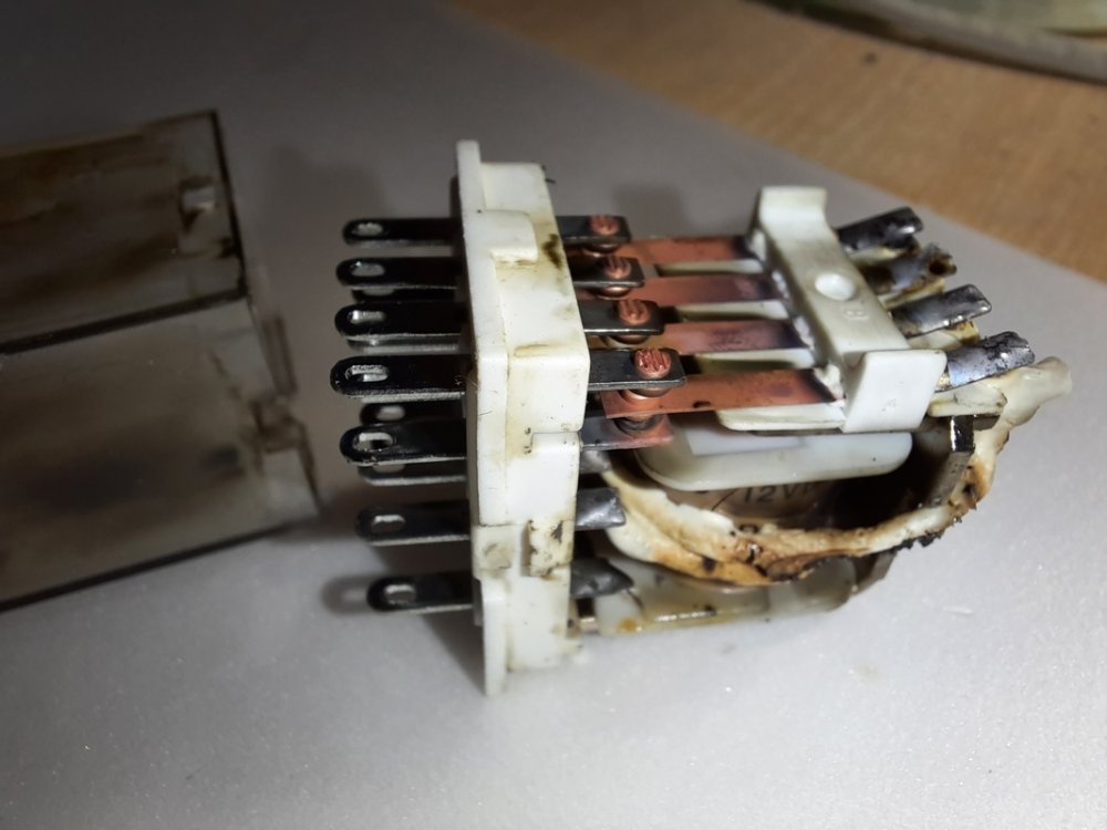

С одной из радиорозеток описанных выше (пост от 26 фев. 2018) случилась авария. А именно произошло замыкание насоса. Это вызвало резкое увеличение тока через данную розетку, что в свою очередь повлекло оплавление провода идущего к насосу, и выход из строя радиорозетки. Домовый автомат на 10 А при этом не сработал, так как ток видимо не достиг такого порога из-за низкого качества электросети, в которой "просело" напряжение, и большой длины проводов, которые создали сопротивление. Но тем не менее и такого тока хватило.
Из строя вышло только внешнее реле, которое собственно и коммутировало напряжение. Сам модуль включая его внутренее реле, блок питания и другие узлы не пострадали. Если бы у меня было точно такое же реле, то весь ремонт свёлся бы к его замене, подобно тому как меняют радиолампы. Но увы, точно такого же реле у меня не было, но было другое, с аналогичными характеристиками, но с двумя группами контактов по 10A, вместо четырех по 5A, как было раньше. Колодки у этих реле разные, так что пришлось менять реле вместе с колодкой. Большой разницы тут нет, напряжение как и раньше коммутируется по двум проводам.
Это всё меня навело на две мысли. Первая - правильно я поступил что добавил внешнее реле. Иначе сейчас пришлось бы менять не реле, а модуль. И вторая мысль, что всё-таки надо делать какую-то защиту. Тем более что давно замечаю что погружные насосы любят иногда устраивать короткие замыкания.
Плавкие предохранители тут не подходят. Где я в сельской местности буду искать предохранитель, при условии что поливать надо начинать уже давно. Лишние проблемы себе на голову. Обычный автомат тоже не подходит, слишком мало для него места. Нужно подыскать какую-то малогабаритную "вышибную" кнопку, какие бывают в некоторых фильтрах - разветвителях питания, которые используются для подключения компьютеров. Ничего пока не придумал по этому поводу.
dist-1.thumb.jpg.a9c6ea436993966a067e584e1cffdc9d.jpgdist-2.thumb.jpg.797971f56013d99e057c62cd1e4e080a.jpgdist-3.thumb.jpg.8f46dd697d830859acbf3a76505f3bb6.jpg

Небольшой обзор еще одной модели одноканального модуля - приёмника дистанционного управления на 433 (433,92) Мгц.
qiachip-1.thumb.jpg.01d0e6a68ba250958cf171fbd3b6f9ef.jpgrc-1.thumb.jpg.13bb910ceb87259fb613fc82e637ebed.jpgrc-2.thumb.jpg.55a7ea2ffb14e704e3827ef7380abfa5.jpg
Они похожи на все описанные выше приемники ДУ которые имеют "обучающую кнопку". Но в отличие от них у этих модулей нет реле, вместо реле тут транзисторный ключ. Развязки выходного сигнала от источника питания у данного приемника тоже нет, хотя существуют и такие у которых она есть. В нашем случае нагрузка может быть подключена только через приёмник, и питаться от его источника питания. На выходе имеется определенная полярность напряжения, которую нужно соблюдать.
Цена описываемых модулей меньше чем у описанных выше, - на момент покупки 695,25 рублей за 5 штук (с учетом доставки), то есть примерно 140 руб/шт. Заявленное напряжение питания 3,6 - 24 вольта. Заявленный ток нагрузки до 2 ампер. Ключевой транзистор n-канальный полевой типа D20N06, это достаточно мощный транзистор способный работать с током до 20 ампер. Заявленный ток такой относительно небольшой видимо потому что транзистор-то может и выдержит больше, а вот дорожки на плате нет. Да и вообще как всегда, с китайскими изделиями лучше особо не злоупотреблять. Если коммутируемый ток будет недостаточен, то придется установить реле или более мощный ключ.
Антенна уже распаяна на модуле, при чем они могут быть двух типов - гибкий провод, или жесткий свернутый в спираль. В любом случае длина антенны около 17 см. Для повышения дальности приёма лучше если антенна будет прямая, и расположена насколько можно дальше от любых электропроводящих предметов.
Пульты-передатчики можно попробовать использовать любые на частоту 433 (433,92) Мгц, с любым количеством кнопок. В том числе и модуль - передатчик TX118S-4 V1 описанный выше. Настройку модулей при помощи обучающей кнопки я уже показывал выше на видео в посте от 6 ноября 2018, настройка этих модулей точно такая же.
Повторюсь, - есть три основных режима. Условно назовем их 1 (одно нажатие обучающей кнопки) - без фиксации. Команда выполняется пока мы держим кнопку пульта, как отпустим кнопку, так и команда снимется. Здесь удобно использовать пульт с одной кнопкой. Режим 2 (два нажатия) - управление с одной кнопки, которая последовательно включает и выключает нагрузку. Тут тоже удобно использовать пульт с одной кнопкой. 3 (три нажатия) управление с двух кнопок, одна включает нагрузку, другая выключает. Этот режим мне представляется наиболее удобным, хотя и требует пультов минимум с двумя кнопками. 8 нажатий - полный сброс.
И есть дополнительные (4,5,6,7). Это режим 2, но с автоматическим отключением после выдержки некоторого времени. У режима 4 порядка это 10 секунд, у режима 5 порядка 20, и так далее с увеличением интервала.
Настройкой приёмника на пульт надо будет заморочиться всего один раз, при первой настройке после окончания сборки законченного устройства. Затем настройки будут сохраняться неограниченное (в адекватных пределах) время, в том числе и с отключенным питанием. Замена батареек в пульте не приводит к потере настроек. Если пульта нет, то лучше его купить сразу в комплекте с приёмником, это позволит избежать проблем.
У меня есть пульты с двумя и четырьмя кнопками. Исходя из этого, и своих интересов, я провел испытания данных приёмников тремя способами, используя режимы 2 и 3, так как режим 1 меня не интересует.
1. Краткий обзор режимов. Работа одного приёмника с двухкнопочным пультом-передатчиком по режиму 3. Видео.
2. Работа двух приёмников от одного четырехнопочного пульта по режиму 3. Одна кнопка (A) должна включать нагрузку, вторая (C) выключать. Оставшиеся две кнопки (B и D) точно так же работают со вторым приёмником. Видео.
3. Работа четырех приёмников от одного четырехкнопочного пульта по режиму 2. Одно нажатие одной некоторой кнопки пульта включает привязанный к этой кнопке приёмник, который включает некоторую нагрузку. Второе нажатие этой же кнопки - выключает эту же самую нагрузку. Точно так же для остальных трёх кнопок, которые управляют только своими приёмниками. На видео я сказал "конечно надо понимать....", но не закончил мысль. Конечно надо понимать что если мы хотим сделать управление светом в разных местах, по типу покупных радиорозеток описанных выше, нам потребуется целая куча разного оборудования, - блоков питания, реле, розеток и т.д. Так что вряд ли оно того стоит. Разве что есть желание сделать что-то совсем уж уникальное. Видео.
Конечно могут иметь место и разные другие варианты, в разумных пределах как угодно по другому, как удастся настроить, и исходя из местных потребностей. В не очень отдаленном будущем планирую продолжить эксперименты с этими модулями, потому что есть некоторые вопросы.
Мне описанные выше модули показались более перспективными в смысле более гибкого их использования, потому решил с ними разобраться поближе. Схема включения ключевого транзистора такая:
Схемы приемника и микроконтроллера я не касался, и обозначил их просто серым прямоугольником. Работает это всё так: Ток приходит на красный провод, проходит дальше, на питание электроники, выходит обратно на синий провод, проходит через нагрузку, возвращается по белому проводу, и упирается в сток транзистора. Если транзистор закрыт, тока в цепи нет, нагрузка не работает. Если открыт, транзистор соединяет белый провод с "массой", ток пошел, нагрузка включилась.
Как подключить внешний более мощный ключ? У нас тут получается ключ с открытым стоком, то есть белый провод либо подключен к нулю, либо ни к чему. Если притянуть белый провод к плюсу резистором, то выходной сигнал инвертируется. Единица на выходе будет в то время когда транзистор закрыт. Можно добавить простой инвертор на одном транзисторе, а потом уже добавлять внешний ключ. О чем-то подобном можно посмотреть в первом посте данной темы. Можно придумать транзисторный ключ который будет открываться низким уровнем.
Как усилить этот ключ? Просто бросить более толстые белый и черный провода прямо на транзистор, соблюдая цоколевку. Синий и красный покрепче соединить вместе припоем. Ток транзистора 20 китайских ампер, ну значит ампер пять выдержит без особого нагрева.
Можно ли развязать питание модуля и нагрузки? Да. Вот по такой схеме.
Можно ли подключить реле? Да, как и любую другую нагрузку к белому и синему проводам. Реле нужно зашунтировать высоковольтным диодом, например 1N4007 катодом к синему проводу. Что бы не выбить транзистор высоковольтными импульсами которые могут возникать при коммутации индуктивности. Контакты реле уже могут коммутировать какое-то другое напряжение, например сетевое.

В общем собрал я прототип беспроводного дверного звонка, о котором упоминал в предыдущем посте. Как он работает:
Приемник RX480E-1A настроенный на режим 4 (см. предыдущий пост), по приходу радиосигнала выдает на свой выход Out высокий уровень напряжения, что эквивалентно соединению его с плюсом источника питания. Это напряжение подается на запускающий вход звукового модуля HS-088, который в течении 3 секунд выдает попеременно звуки двух тональностей, который продавец назвал "динг-донг". Долго ли, коротко ли удерживается кнопка не важно, после истечения примерно 3 секунд генератор замолкает, для его перезапуска нужно снова нажать звонковую кнопку.
Звуковому модулю требуется внешний транзистор, при чем на динамике сопротивлением 8 Ом, при напряжении 3,7 вольта от одного литиевого аккумулятора ток во время работы превышает 250 мА, что много для практически любого распространенного маломощного транзистора. Ток еще увеличится если использовать более мощный динамик с сопротивлением катушки 4 и меньше Ом. Но хотя ток через транзистор импульсный, да и работает это всё недолго. Не знаю, может и обычный маломощный транзистор будет работать нормально. Но я решил не рисковать, и установил более мощный транзистор BD139 (аналог КТ815). Тем более что их есть у меня. Конденсаторы C1 и C2 должны быть обязательно, но их ёмкость не критична, от 0,1 микрофарад и выше, какие не жалко. У меня кстати на схеме ёмкости перепутаны, на приемнике на самом деле 0,1, а на звуковом генераторе - 10 микрофарад. Существует вагон и маленькая тележка разновидностей звуковых модулей, есть даже с записью. Они могут работать по-разному.
Всё было бы хорошо, если бы был маленький ток покоя (ожидания). Но как я говорил выше, для батарейной аппаратуры ток весьма заметный, - 4-5 mA в покое. Потому питание организовано от аккумулятора, который в свою очередь тянет за собой зарядно-разрядный модуль. К тому же потребуется какой-то индикатор заряда, что бы звонок не отключился в самый неподходящий момент. У меня применен показанный на фото, потому что такой был. Этот индикатор так же имеет заметный ток в несколько миллиампер, потому он работает не постоянно, а подключается кратковременно при помощи кнопки S2.
Это только прототип, который собран только для проверки возможности "подружить" модули RX480-1A и HS-088. Цель достигнута, результат очень даже положительный. Законченное устройство делаться не будет.
